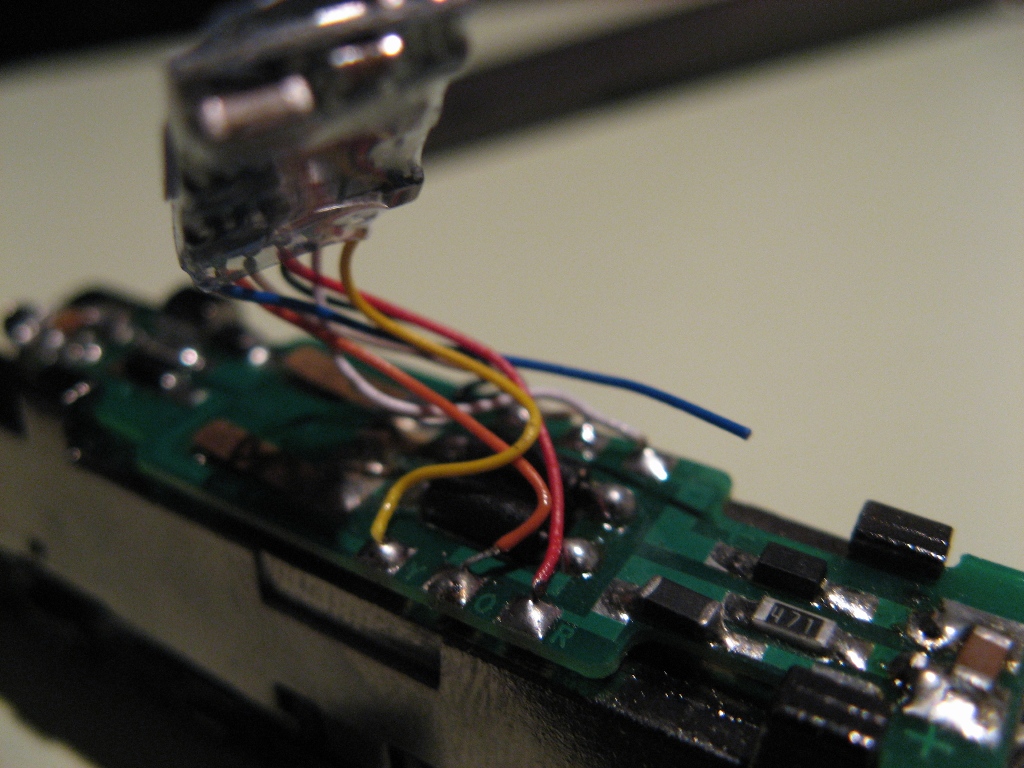

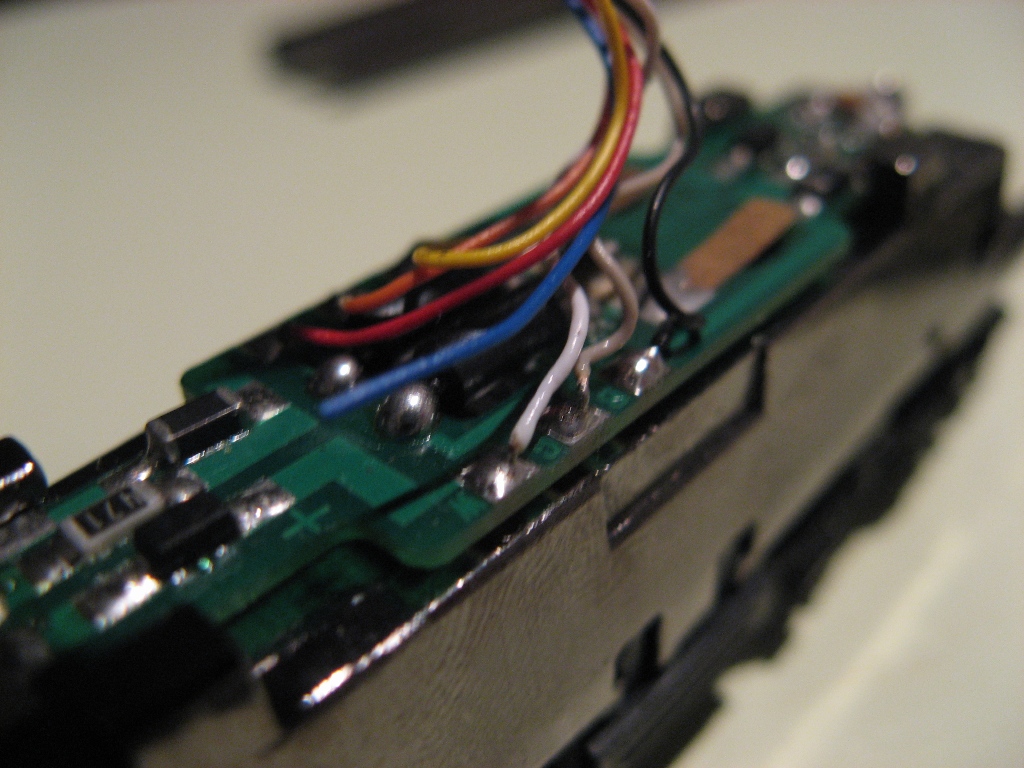

Jeg har isat ESU lok pilot mini, og toget vil ikke rulle
Jeg har et E10 el-lokomotiv fra hobbytrain (skala N) , hvor man kan fjerne 2 klemmerækker, hvorefter man lodder 6 ledningerne på fra decoderen. i manuallen kan men læse hvilke farveledning der skal loddes i.
Nu kommer problemet. Jeg kan godt programmere lokomotivet, og jeg kan slukke og tænde lyset, og lyset skifter retning, men toget kører ikke. Det brummer kun svagt.
Har i nogle gode forslag til hvad jeg kan prøve? (Det virker analogt)
Mvh Peter

Hvis ellers det hele er forbundet korrekt, så kunne det være clockfrekvensen til PWM signalet til motoren, der er for høj. Prøv at sætte den ed til det halve.
Det er et lignende problem jeg en gang har oplevet.
Det kan jo kun blive et gæt.

Der sidder måske nogle radiostøj dæmpnings spoler/kondensator på lokomotivets print som dekoderen ikke kan li.

Måske, jeg havde en Taurus der opførte sig ligeså efter digitalisering.Jeg digitaliserede en Taurus fra Hobbytrain for nogle måneder siden, med en ESU lokpilot micro vare nr: 52688 multiprotokol dekoder da jeg valgte at monterede min dekoder med et indkøbt NEM stik (nemt at skifte dekoder sidenhen). Jeg går ud fra at din dekoder er 52684 DCC, eller 52687 multiprotokol altså samme dekoder blot med lednings tilslutning istedet for stik ?Til Taurus var der to løsninger, den ene var et nyt print med NEM tilslutning. Jeg mener også at der var et print til E10/E40 vare nr.: 2800-3 (pris ca.15 euro + fragt), men det er bare som jeg husker det.Men jeg prøvede dog den anden løsning først, og det fungerede. Jeg fjernede den SMD kondensator der sidder mellem de to strømoptag til motoren, da denne kan give forstyrrelser. Jeg kan ikke på dine billeder se om der også på E10 sidder en SMD kondensator mellem strømoptagene til motoren.Dette var i mit tilfælde, nok til at få en problemfri kørsel. I min søgen på løsninger stødte jeg dog på tilfælde hvor det var nødvendigt at fjerne yderligere komponenter, men til ESU lokpilot micro og Lenz Gold mini, var det nok at fjerne SMD kondensatoren.Grunden til at jeg ved det fungerer med Lenz Gold mini, er at der ikke var plads til Lokpiloten i Taurus Laughing out loud Rart at have monteret et NEM stik.For god ordens skyld vil jeg lige understrege at jeg ikke med dette råd har overtaget nogen form for garanti eller erstatnings forpligtigelser :lol:Jeg skrev til Lemke om mine problemer, spurgte om det kunne være SMD kondensatoren der var årsagen til problemet , og fik denne mail fra deres print leverandør:
SMS-Neviges Service til mig Vis detaljer 16. jun. Hallo Carsten, danke für Ihre E-Mail. Ihre Vermutung ist richtig. Entfernen sie den Kondensator zwischen den Motoranschlüssen und ihre Lok wird einwandfrei funktionieren. Sollten sie weitere Fragen oder Wünsche haben, so stehen wir Ihnen jederzeit gern zur Verfügung. Mit freundlichen Grüßen, SMS-NevigesSchwierzke Modellbahn-ServiceUwe SchwierzkeDonnenberger Str. 3742553 Velbert-NevigesTel.: 0 20 53 - 49 60 49Fax: 0 20 53 - 49 64 48 http://www.sms-neviges.de
Denne digitalisering af E10 fra1 zu 160 viser hvor SMD kondensatoren sidder (billede 1 rød ring 3), jeg går ud fra at printet er magen til dit.
Håber at dit næste indlæg bliver en fortælling om hvor perfekt din E10 kører. Så du kan holde weekend uden det pres det er, at have noget elektronik der ikke fungerer. Laughing out loud

Mange tak for alle de input. Jeg har pillet kondensatoren mellem strømoptaget af, med det resultat at brummen er fjernet. Men toget ruller desværre ikke.
gert Hvis ellers det hele er forbundet korrekt, så kunne det være clockfrekvensen til PWM signalet til motoren, der er for høj. Prøv at sætte den ed til det halve.
Hvilken CV adresse er PWM signalet? har prøvet at sætte CV2 = 5, CV51=25, CV52=20, CV53= 10 som der står i decoderens manual men det virker ikke.
Har i nogle opsætningsforslag til lokomotivet E10
Mvh Peter - Den frustrerende bruger der overvejer aldrig at købe lokomotiver uden stik til decoder Sad
Og du er helt sikker på at du har forbindelse fra dekoderen til begge motorpoler?

Wee.. Så er det lykkes Laughing out loud
Det viser sig at optag til motoren er meget dårlige, overvejer at lodde dem fast.

"Baungaard" skrev:
Wee.. Så er det lykkes Laughing out loud Det viser sig at optag til motoren er meget dårlige, overvejer at lodde dem fast.Tak, for alle de gode råd.
Beklager Baungaard, jeg glemte en enkel, men vital oplysning i mit ellers lange indlæg.
Nemlig at jeg havde dårligt strømoptag, og endte med at forbinde motoren direkte til loddeøerne med ledning. :oops:
Godt Moppe er noget kvikkere.
Men rart at du nu er kørende. Laughing out loud
