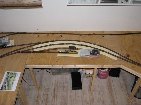

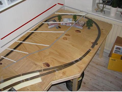

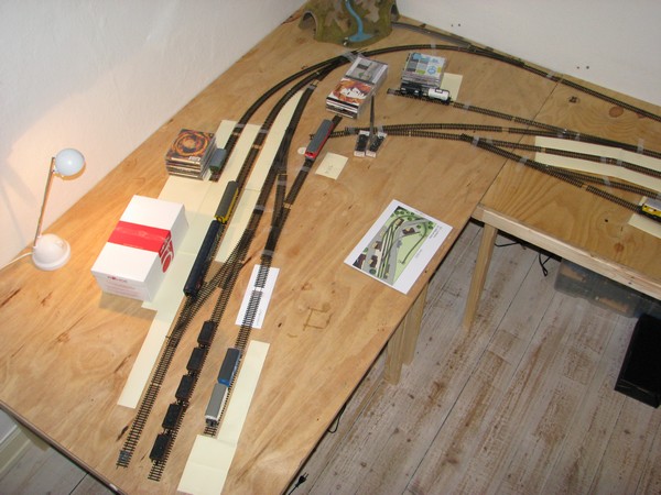

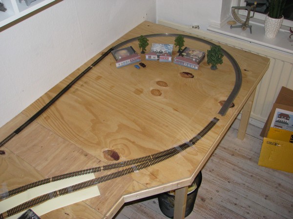

Som dem af jer der har fulgt mit lille anlægsprojekt på det seneste godt ved, så ligger min plan om "Industrihavn Nord" på is indtil videre, fordi det kræver et massivt stort rum eller en del moduler.
Den plan jeg derfor nu er ved at realisere, er en L-formet bane i 3-niveauer med en endestation/sækbanegård øverst, en gennemkørselstation på det midterste niveau og en skyggebanegård med vendesløjfe nederst.
I højre side af anlæget hvor toget vander 180 grader, planlægger jeg at lave en lille by/fabrik/andet på de 1 x 1 meter som er til rådighed.
Mit problem nu er at jeg mangler lidt inspiration til tema for dette lille type anlæg.
Der bliver jo selvsagt lidt kørsel med D-maskinen og 3-4- CU vogne og en skinnebus er under overvejelse, men endnu ikke afklaret. Så langt så godt.
Men hvad stiller jeg op med godstypen og mængden? Jeg vil gerne have 3-4 godsvogne til begge stationer på regelmæssig basis, men hvilken type last?
Nogen der har en god ide eller et link til et anlæg der beskriver hvordan man kan skabe realistisk kørsel på denne type anlæg?
Jeg har vedhæftet et par billeder af min prøveopstilling.

For at få mere rum til by/fabrik/landskab, kunne du "løfte" landskabet over det bagerste spor. Sporet kunne blive ved med at være fri, hvis du ikke lukker helt hen imod væggen. Så ville baggrunden nok også virke spændende, da der er en ekstra luft.
Grus / kalk er også et spændende produkt at flytte rund med.
Eller hvis der var mulighed for en lille tørvebane.
Så kunne der fragtes masser af tørv.

På din gennemkørslesstation har du 2 perroner. Det vile jeg ikke lace sådan. Enten 1 perron som "ø-perron", eller en perron på hver side af 2 spor der er tæt op ad hinanden.

Klart, klart - det bliver en Ø-perron tror jeg for at lave plads til miljø.
