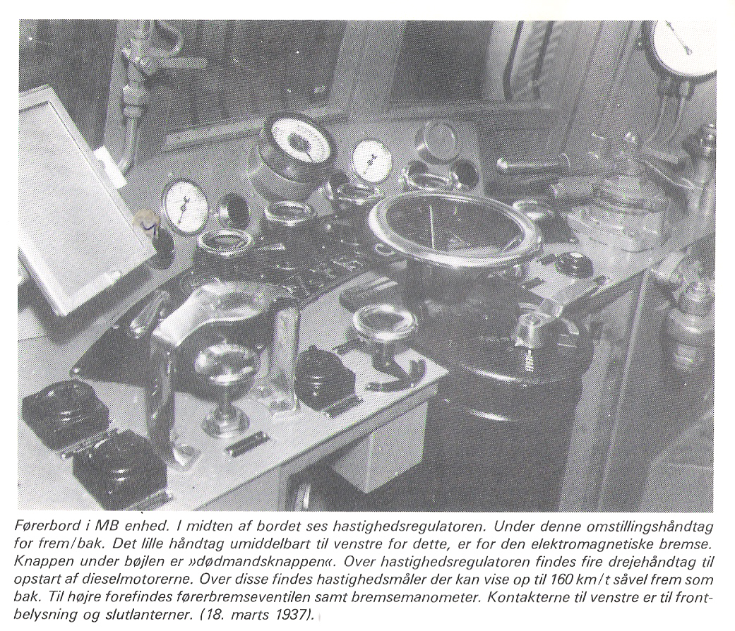

her billedet fra Lokomotivets særskrift nr 2 af Steffen Dresler / Lokomotivet 1985
desværre ingen omtale hverken her på fototeksten eller i selve særskriftet om de omtalte kontakter til total lys i førerrum og / eller maskinrum,
men mon ikke det er som Flemming skriver.
