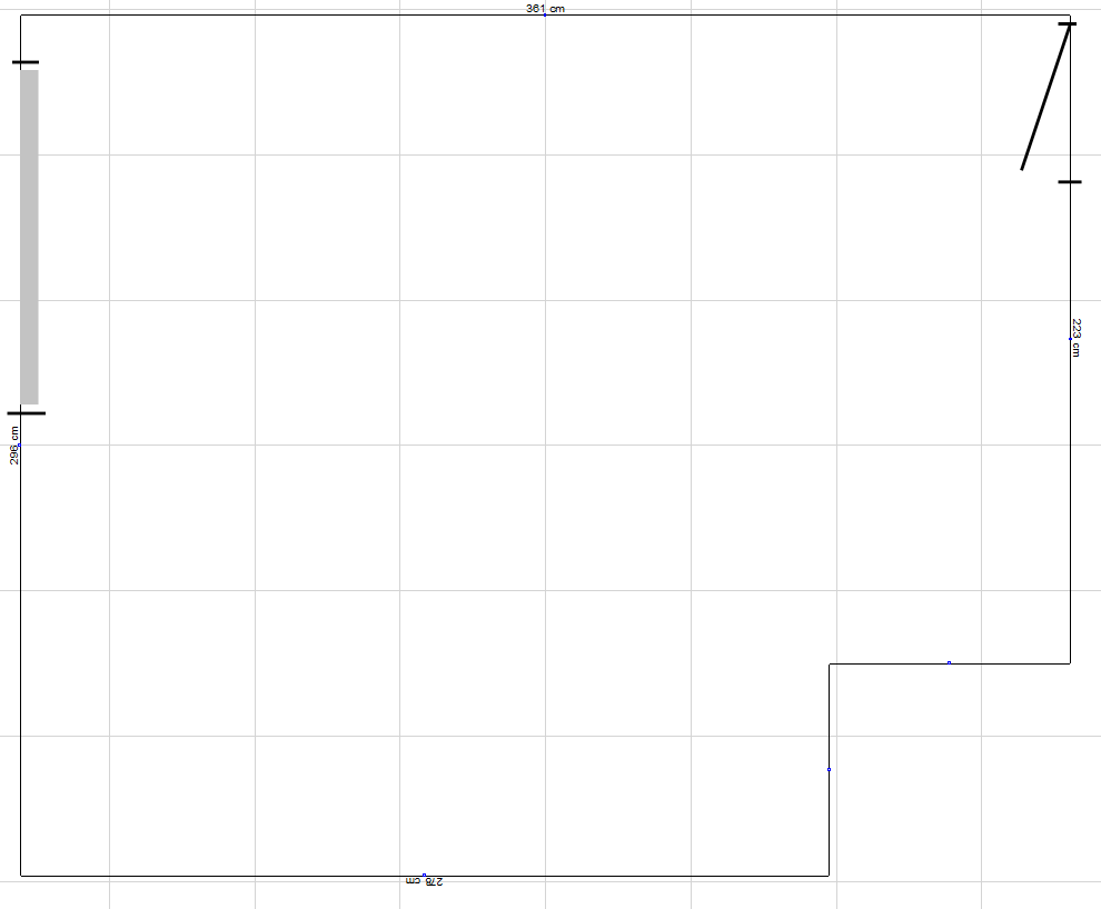

Er der nogle af jer der har ideer til sporplaner i det rum som jeg har vedhæftet en tegning af?
Regner med at banen skal bygges med Tillig H0 Elite skinner...
Krav til banen:
Materiellet er fortrinsvist dansk, ikke nogen bestemt epoke (der kommer både MF, MR, MZ, MY og Köf på banen, på sigt muligvis også et enkelt eller 2 damplokomotiver)
Skyggebanegård/opstillings spor "i kælderen"..
Styringen er DCC igennem (pt.) Roco MultiMaus (på sigt enten RocRail igennem Rocomotion)
Noget jeg har glemt?!
Jeg har leget lidt med 3rd PlanIt og WinTrack, men synes ikke helt jeg kan finde ud af at betjene dem så det bliver til noget...

Ungerne vil gerne kører med passagertog og farmand vil helst rangere med godsvogne så der skal helst være lidt af hvert...

Skal det forstås at hele værelset bliver underlagt banen ? Hvad med lofthøjde og højde på vindue ?
Ellers er kravene:
[list]Dansk materiale (dansk landskab).Togstationer til person transport. Randgerområde til industri eller dedikeret industriområde (måske havn).Mange tog (hvor mange skal køre på samme tid ?)Børn skal kunne køre med togene.[/list:u]
Du siger ikke noget om alderen på børnene, får de lov at "lege" alene med banen eller kun under opsyn? Det med alderen har også lidt at gøre med hvis de skal sætte figurer på vognene og køre rundt med dem er man jo nødt til at have perronerne inden for deres rækkevidde.

Fra gulv til underkanten af vindueskarmen er 79cm...
Børnene er hhv. 9 og 10 år og der bliver ikke noget med at skulle flytte på figurer, de går lidt mere op i at køre efter køreplan (de kører pt. på en hurtigt bygget bane på gulvet i spisestuen og har der deres egne fiktive køreplaner)...
Lige pt. har de fået lov til at køre uden opsyn, men KUN på den betingelse at de ikke lader fantasien vandre så meget at de kører sammen
Der bliver nok max. 5 tog i drift af gangen og det nok kun yderst sjældent, men et sted imellem 2 og 4 (2 passagerstammer, MZ med B-vogne og MF eller MR) og en godsstamme evt. blot som rangering på godsbanegården...
Og ja, hele værelset inddrages til banen (når det er blevet ryddet, hvilket det lige pt. ikke er)...

I det lille rum på kun 10 m2 bliver det vist noget ekstremt spaghetti-noget hvis det skal være skala H0. Vilkårene er lidt bedre i skala N.

Nu har han jo lagt ud med at han har en del materiale til rådighed, så tror ikke han er interesseret i at skifte det ud, selvom dit forslag er yderst fornuftigt, pladsen og ønskerne taget i betragtning.
Men så må man gå på kompromis med et eller andet, Lad os antage havneområde til rangering, det fylder en del så det er efter min mening godt udgangspunkt. Placeret midt i værelset, i midten af en E-sløjfe måske. I nærheden af indkørslen dertil kunne placeres et lille trinbræt til den lokale trafik. En station i hver ende af E-et, den ene med yderligere randgerområde til industri, en bane der kører udenom begge stationer. Skyggebanegård med til og fra kørsel langs bagvæggen.
Ulempen som jeg ser det indtil videre er dårlig udnyttelse af rummet, det hele bliver skubbet frem mod døren. Og det bliver svært at få 5 tog til at køre på samme tid. Måske 1 i pendulfart, 1-2 på ranger opgaver, og 1-2 holdende ved stationer/vigeplads.

@Smølf: Det med en E-form har jeg selv haft i tankerne...Evt. med den midterste del som et havnemiljø af en slags..
Og ja, N virker tillokkende, men da jeg begyndte at samle sammen til bane var der ikke ret mange muligheder for Dansk materiel og ville være lidt ked af at skulle til at bytte det hele ud nu...
Det med 5 tog er som skrevet kun i aller yderste og sjældne max. tilfælde...
Somregel vil det nok ligge på 2 - 3 der kører samtidigt og så 1 eller 2 der holder et eller andet sted...
Resten skulle jo gerne stå parkeret på skyggebanegården...
