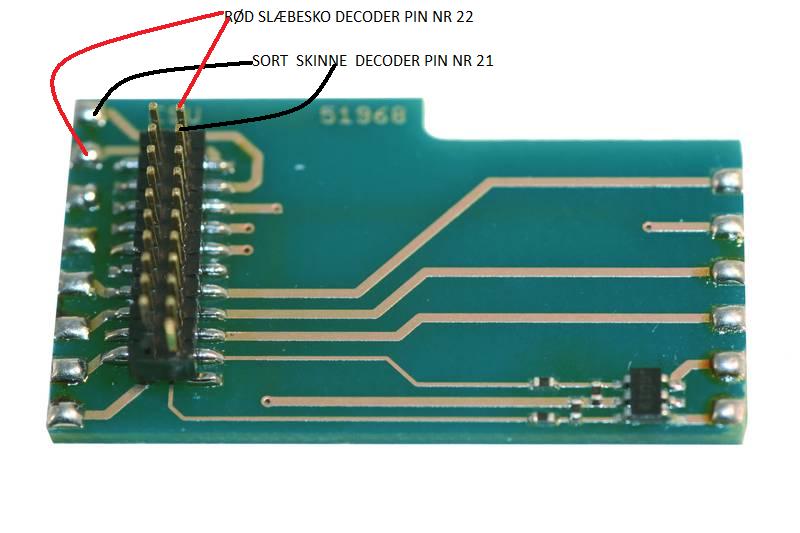

Hvis den stadig ikke viker, prøv at bytte strømoptaget.
Rød skal have forbindelse til pos. 22 på decoderen
Sort skal have forbindelse til pos. 21 på decoderen
Det er jo ikke sikkert at dem har lavet den, har ramt rigtig.
Der er et billed vedhæftet af hvad jeg mener.
Bent
