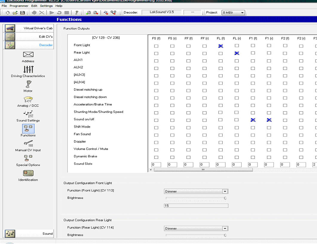

Jeg har en del lokomotiver hvor man selv skal ændre kørelyset. F1 er førerum 1 samt f2 er førerum 2, jeg vil ændre det så det skifter selv når man ændre kørselsretning.
Jeg har en lokprogrammer til at hjælpe mig. Nu mangler jeg bare at der er en der kan forklare hvordan!

Hvilken dekoder sidder der i dit lok?
Alle dekodere jeg har mødt har retningsbestemt kørelys hvis de er korrekt forbundet. Jeg vil gætte på at du skal finde de rette ledninger at forbinde kørelyset til.

Det er Esu dekodere, de er indstillet sådan af en forhandler.
C K
Start lokprogrammer, indlæs opsætning fra dekoder.
Der er et faneblad kaldet "Funktionen", tag lige et skærmdump af det og post det her....

Her er den!
C K
En del gange kan jeg se
Som det er nu tænder du lyden på F0 (lys tasten), skal den fortsætte med det?
Hvis ja, så er her opsætningen til, hvordan du tænder lys med F1.

Hvis det er muligt vil jeg gerne have lyset på F0 motor lyden på F1.
C K
Øjeblik.....
Done

Det kan det blive
En af grundene til at vælge ESU dekoderne er den pisse lette måde at konfigurere F-taster og udgange på. Både med lokprogrammer og næsten endnu lettere med JMRI/DecoderPro.
