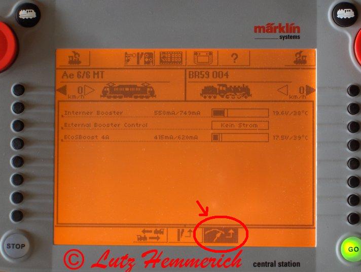

Hvis din CS er af den opdateret type, findes der et sted i den, hvor den måle dit strøm forbrug på banen, derved er du aldrig usikker på hvor meget strøm du har tilbage

Jeg kan desværre ikke lige huske CSén i hovedet, da jeg ikke selv bruger den, men du leder efter dette skærmbilled
http://www.marklin-users.net/upload/Community/Models/hemmerich/Hpim0643x...

Jeg har ikke dette skærmbillede, da jeg mangler fanen for neden.
betyder det så at min ny indkøbte CS ikke er opdateret
/Erik
Rookie, Dansk epoke III med Märklin C-skinner og CS
killerp
Fotograf
Indlæg: 2.238
Nej så den ikke opdateret i softwearén, dette kan gøres via nettede hos marklin, der findes en anden tråd m netop denne opkobling til nettet, prøver at finde linket og lægger det her

Så er min CS opdateret, så nu vil jeg måle mit strøm forbrug.
1000 -tak for hjælpen, begge to.
