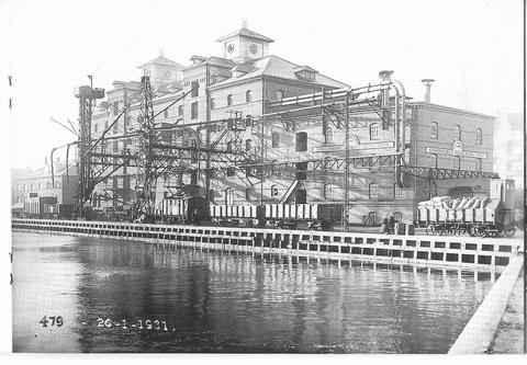

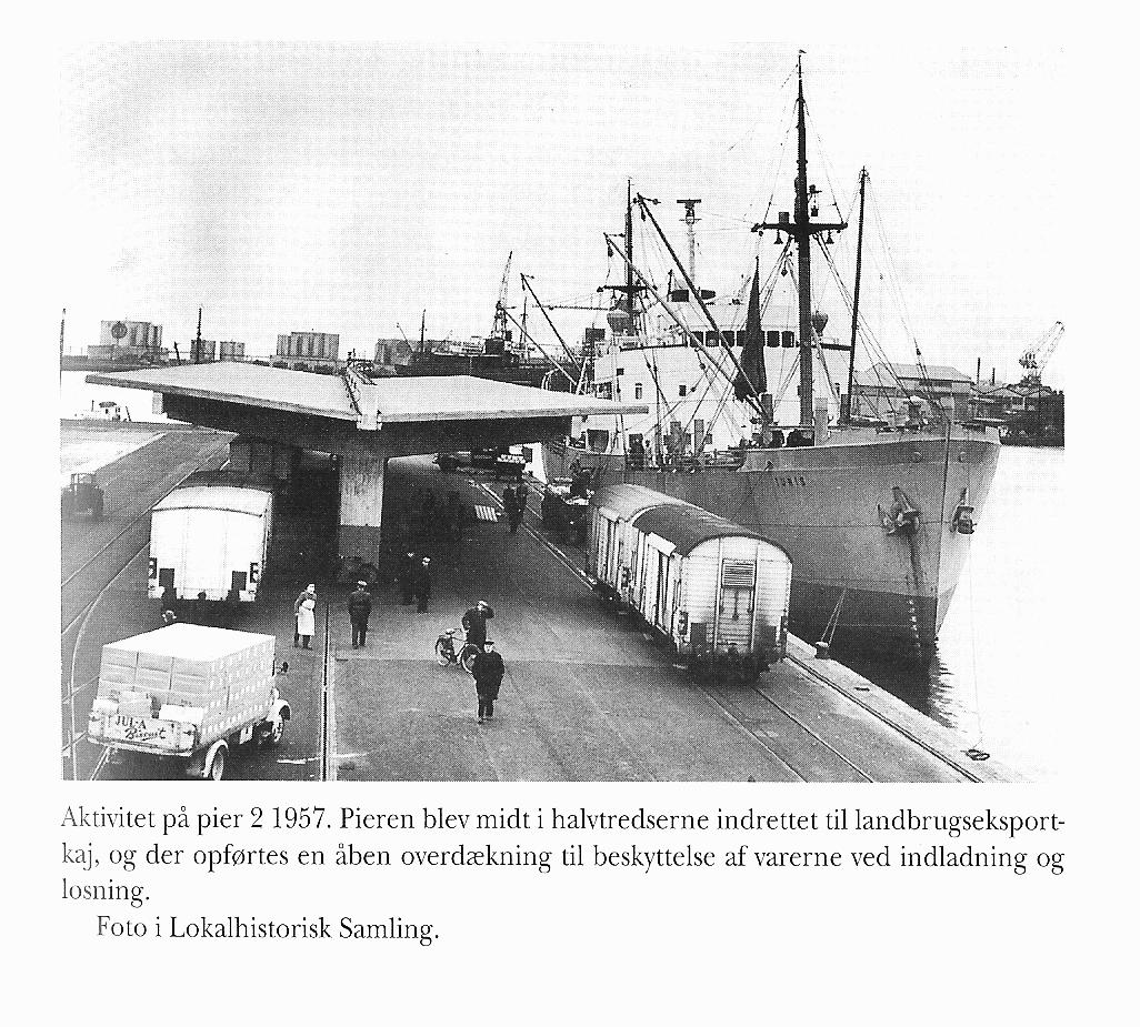

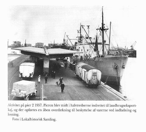

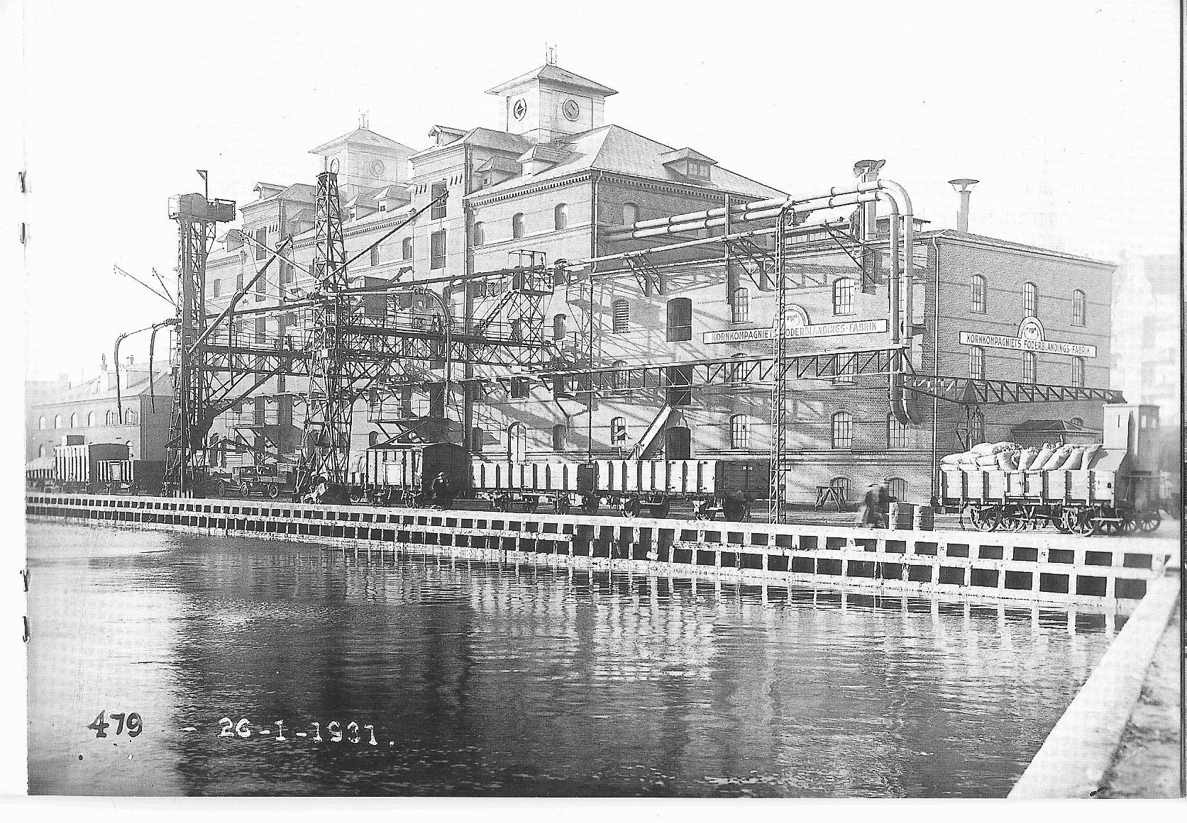

Måske et par billeder fra Århus havn kan være til inspiration.
rhus havn 1931
rhus havn 1957
Jean - Märklin fan.
Fine fotos - tak for dem. Her kan man jo se nogle flotte godsvogne in anction. Jeg kan også godt lide bolværket som er rigtigt flot. Laughing out loud
