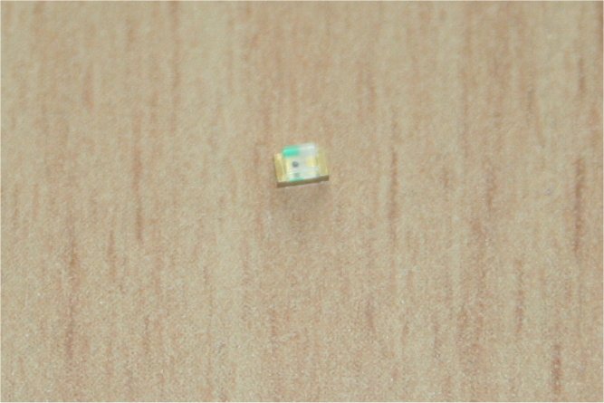

Er der en der kan sige mig hvilken side der er + og - på denne smd led.

Mig bekendt er + i 'den grønne ende'. Men sæt en multitester til - strømmen kan kun løbe igennem lysdioden fra + til -.

Nej, men læs databladet, så ved du det.....

Den ide fik jeg også, så fandt ud af det
LED'en lyser endda når jeg måler den rigtige vej, lettere kan det ikke være.
