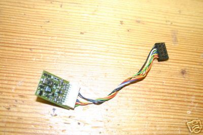

Er der nogen af jer, som har en ide om, hvilken dekoder dette billede forestiller ?
Jeg har fået at vide, at det er en ROCO 10738 - men det passer i hvert fald ikke med beskrivelsen hertil.
Der er en lille trykknap på dekoderen, og når den betjenes - blinker for- og baglys ca 1 Hz. skiftevis - men hvad gør man så ?
Har nogen af jer et link til en vejledning til den ?
(ESU Version 1- ROCO 10738 HAR jeg allerede)

ved det desværre ikke, men prøv at spørgere peter på http://www.digitaltog.dk han ved stort set alt om dekoder, og svaret kommer MEGET hurtigt

Det skulle være en LENZ 930.

Du kan finde oplysningerne om dekoderen i dens registre. Tilgå dem ved at sætte dekoderen på programmeringssporet og søg på google efter hvilke registre oplysningerne er i. Spørg hvis du mangler hjælp.

Problemet er bare, at IB'en viser fejl, når jeg forsøger at læse CV i dekoderen.
Med den PUSH-BUTTON, som findes på dekoderen, kan jeg dog sætte den i programmeringsmode - dette vises ved, at for- og baglys skiftevis blinker med ca. 1Hz.
Jeg er nu ved at decifrere den tyske vejledning til LE930 - dekoderen ER en Lenz og den ligner meget det, som beskrives i vejledningen på en 930, men det er desværre på tysk .... så det går lidt langsomt med at nærlæse den.
.... lad os nu se om det ikke går alligevel - i hvert fald tak for oplysningerne.
