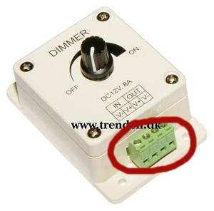

Hvad kalder man et stik som det der er på billedet, men hvor der er nogle ben i bunden, der er beregnet til at lodde på et print?
Der er ofte kun to i stedet for fire udgange.
Jeghar søgt rundt på http://elektronik-lavpris.dk men kan ikke finde noget der ligner.
Jeg vil lave et print af en art, hvor jeg kan sende kørestrøm ind og derefter fordele det på et antal udgange, så man bare kan tage et sted fra.
PT. bruger jeg bare samlemuffer, men hver gang der skal en ledning mere i, skal det hele løsnes og skrues fast igen.

Fandt dem vist selv nu.
http://elektronik-lavpris.dk/product_info.php?products_id=100297

Klemrækker /skrueterminaler /printklemme, kært barn har mange navne.
Jeg har næsten 50 stk. af nedenstående model, du må få. De findes i flere størrelser, og jeg har svært ved at danne mig et indtryk af størrelsen på billedet. Som der står i de tekniske data er det en to-polet version, men du kan bare sætte flere ved siden af hinanden, pitchen er stadig 3,81 mm. Hvis du kan bruge den model jeg har, så send mig en PB med din adresse.
printklemme

Jeg har "desværre" netop fået 100 styk hjem i dag, så jeg skulle have til et stykke tid nu
3,81 passer desværre heller ikke til de print jeg har.
