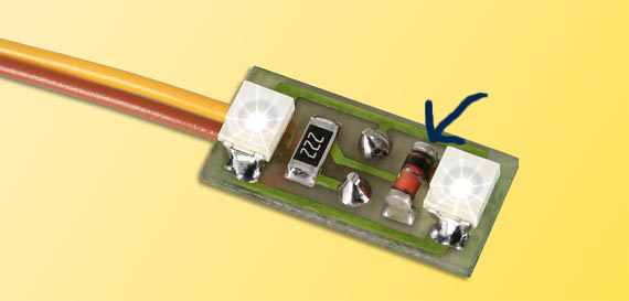

Hvem ved hvad den hedder og dens funktion?

Hvis jeg lige ser rigtigt, så har du fat i et lysprint med SMD Lysdioder.
Der vil så normalt være en modstand og en diode på printet
Modstand: for st sikre lysdioden mod overbelastning
Diode: for at sikre lysdioden mod strøm i spærreretningen (igen faktisk mod overbelastning)
De bedste modeljernbanehilsenerPeter Topp Engelsted Jonasenhttp://www.digitaltog.dk - http://www.kvv73.dk - http://www.jonasen.eu - www.digital-train.com
Og det er dioden du spørger om. Den kunne meget vel være af 1N4148 familien, men typen er forholdsvis ukritisk.

Som Gert skriver sikkert 1N4148 familien
Tja,så denne burde kunne klare det lille trick.

I sådan et lille lysmodul hvor væsentlig er den, jeg spekulerer på om det er noget man skal have med hvis man selv laver den type belysning?

Så længe at enheden forsynes med DC og ikke fejlpolariseres, så har dioden ingen funktion.
