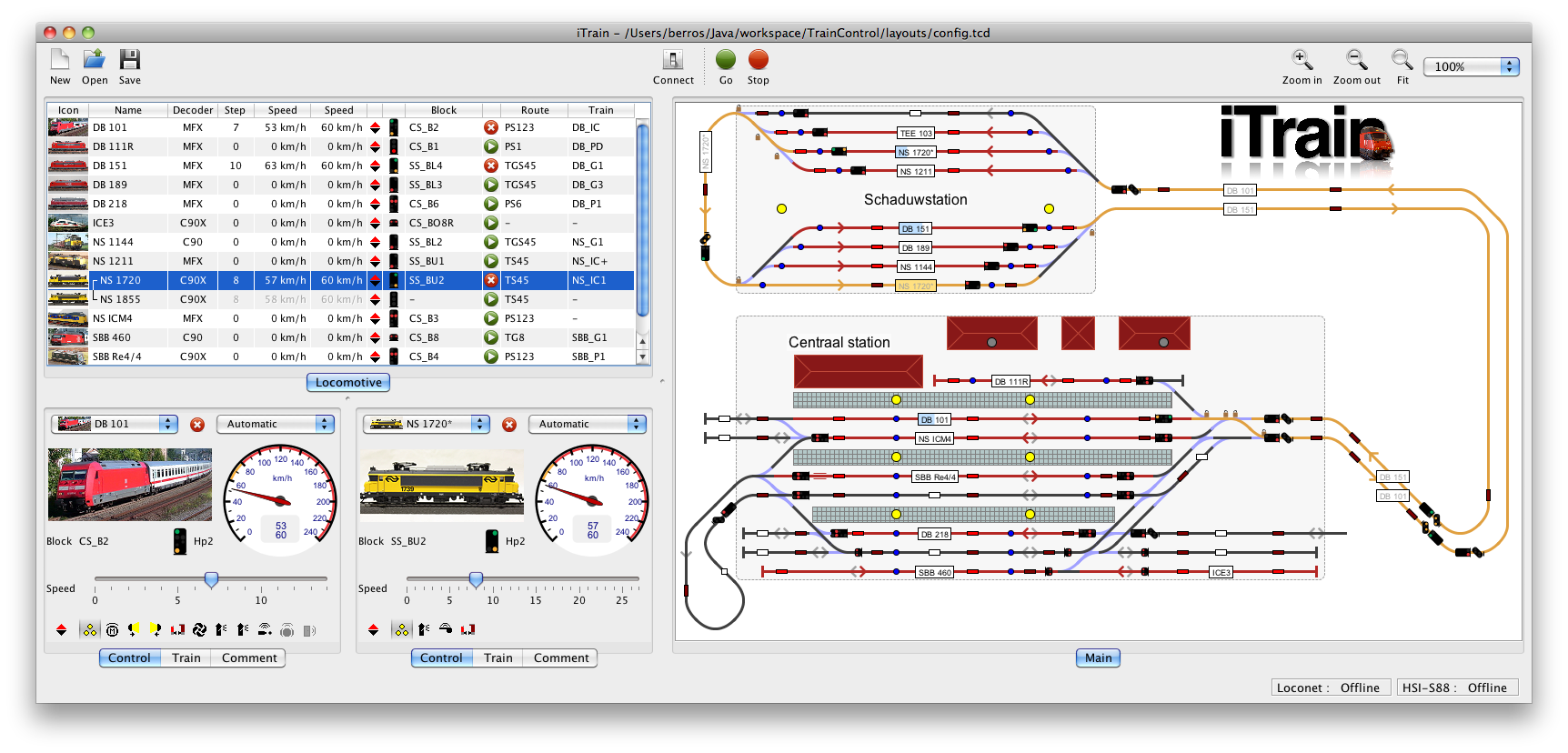

du kan også bruge et program der heder itrain det bruge jeg via en touch skærm
du kan styre din sporskifter laver sporvej styre signaler og du kan tilslutter via a
Märklin 6051, TAMS, TwinCenter, Intellibox (serial and USB), ECoS, Märklin CS1 & CS2, Loconet, Lenz XpressNet (both serial and USB), MoBaSbS, Selectrix, FCC MTTM, Rautenhaus SLX & RMX, Zimo MX1, Massoth, Dinamo, OM32, OC32, HSI-S88 (serial) and CAN-Digital-Bahn.
kan køre på Windows, Mac OS X, Linux and OpenSolaris.
til kun 40 €
virker fint tar dig 5 min føste gang så virker det
http://berros.eu/itrain/en/
du kan også styre din tog med det programe henter selv det du har på din cs og hvis du opretter det på din pc så kommer det selv over på din cs
