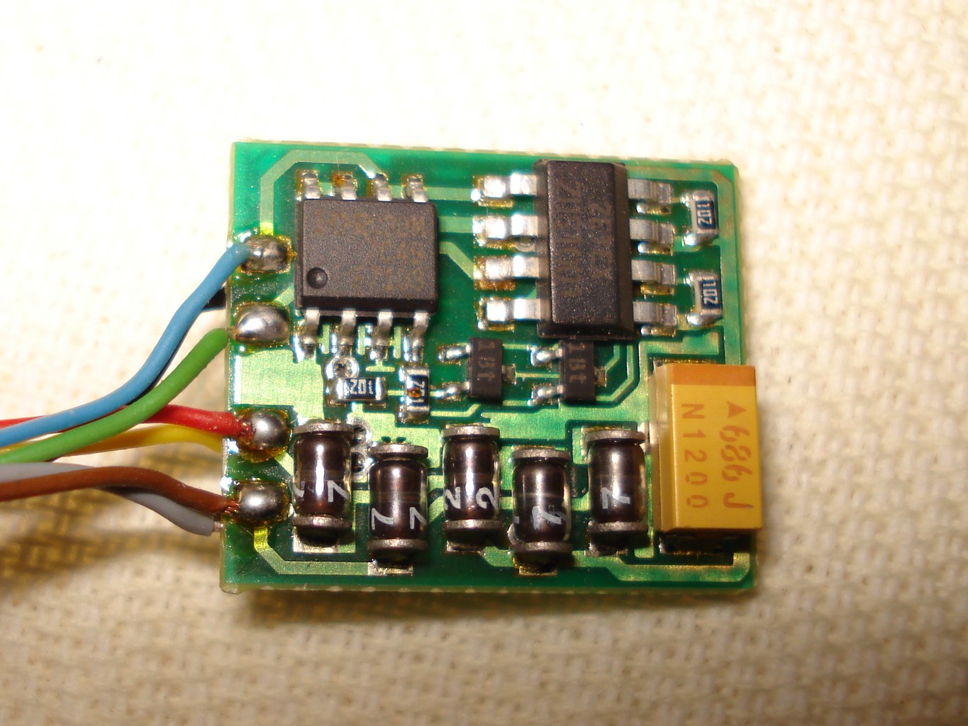

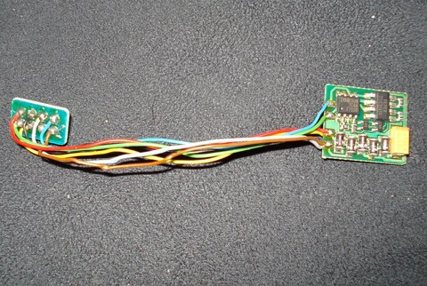

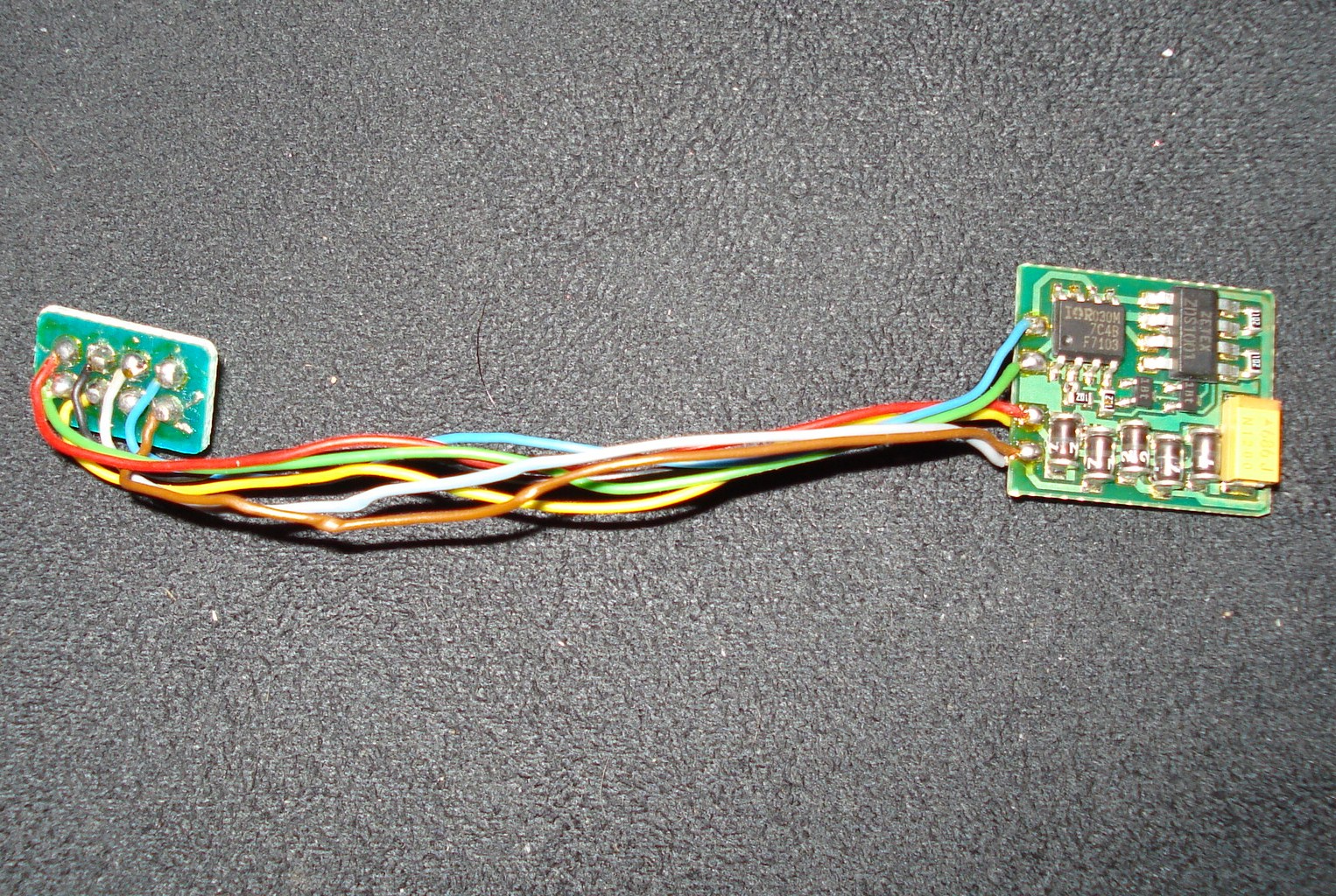

hej Fellow Skiftere.
ja, jeg er endt up med sådan en fætter her, men det er lidt svært for mig at se hvilket format, fabrikat osv det er?
er der et skarpt øje der lige kan skue hvad det er for en slags dekoder.
Mvh Frederik

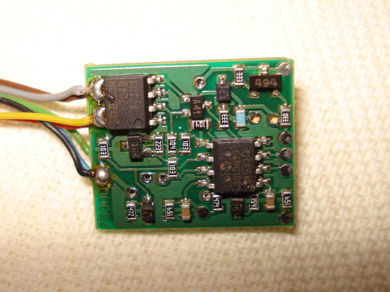

Står der ikke 75300 nede i det ene hjørne?
Uhlenbrock AnDi dekoder varenummer 75320

Nej.
Indlæg: 2.284
"Frben" skrev:
super.. men kan den køre dcc?
Det er en Motorola I dekoder - ganske simpel ting. Dansk vejledning på:
http://www.digitaltog.dk/lokomotiv_dekoder_Uhlenbrock.htm
