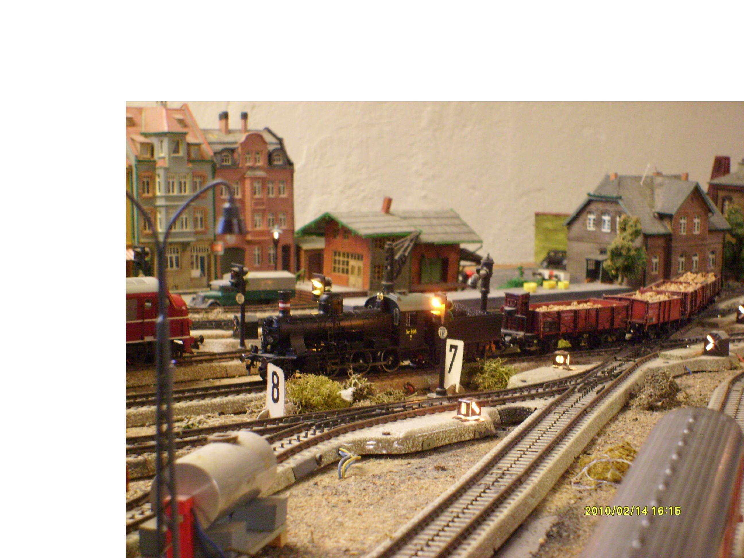

Nu har jeg så lang om længe også fået fat i sådan en. Fin fin model, og den kan faktisk køre i modsætning til min Heljan Pr. maskine.
Men noget lyn er den ikke, så jeg vil spørge om der er nogen der har nogle fif til hvordan man får sat lidt "fut" på den ?
Jeg har smurt akslerne, det hjalp, omend der er første gang det har været nødvendigt på et fabriksnyt lok.
Så har forløberen det også med at hoppe af. Har en ide om at jeg skal"bøje" fjederen lidt så der kommer mere tryk på akslen. Nogen der ved noget derom ?
Lyset virker kun på den forreste lygter. Skulle de ikke også virke på tenderens lygte når lok'et bakker ?

Det kan godt være at hjul afstanden ikke er korekt, jeg har prøvet det samme men det er nemt at ændre. Med hensyn til farten så mener jeg at den er indstillet så den køre som forbilledet. Der er ikke lys i tenderen.

Ole Vedel har på sin hjemmeside vist, hvordan man på fornemste vis, får lys i den bagerste lanterne: http://cid-400299dd87f2b091.skydrive.live.com/browse.aspx/D-maskine
Når man så er ved det, kan man jo "lige" montere en orange blinkende led i fyret, så man har en indikation af ilden derinde Wink

Jeg havde også problemer med forløberen, men fandt ud af at det var nemt at ændre. Hjulene er blot samlet med en plastic-bøsning, så man nemt kan ændre på sporviden. Da det var gjort kørte det fint.

Jo, det med de 70 km/t ved jeg godt, det var vidst osse kun om søndagen og ned af bakke det kunne gå så stærkt Shock
Men den maskine jeg har købt kan ved analog drift næppe komme over hvad der svarer til 40 km/t. Det går så langsomt, at den har svært ved at komme over de "vippekontakter" jeg styrer signalerne med.
Trækkraften er heller ikke den bedste. Skal der "slæbes" mere end en vogn kan den ikke komme op af bakkerne. Det gik vidst meget godt i virkligheden.
Har du udlæst nogle CV værdier?Specielt værdierne 127 og 128

"Hvordan svært ved at komme over?"
Den går slet og ret i stå, så den må have et lille "puf" for at komme videre. Måske et slæbesko problem, da fjederkraften i kontakten synes at være større end fjederkraften i slæbeskoen. Har tænkt på at udskift slæbeskoen med en original Märklin, men er ikke sikker på det løser problemet.

Efter at jeg udskiftede slæbeskoen med en original Märklin slæbesko forbedredes køreegenskaberne dramatisk - hvilket jeg iøvrigt slet ikke forstår!

"disavelo" skrev:
Efter at jeg udskiftede slæbeskoen med en original Märklin slæbesko forbedredes køreegenskaberne dramatisk - hvilket jeg iøvrigt slet ikke forstår!Venlige hilsnerSøren
Hej Søren
Det glæder mig at maskinen kører bedere. Er den så ok nu?
Er den nye slæbesko længere eller bredere, er den affjedret anderledes?
Det ville være en god ting hvis alle herinde blev klar over, hvad den nødagtige årsag er.
Hobby-Trade ville nok også gerne lære om, hvordan deres maskine blev bedre.

Den har samme længde og bredde, men er lidt tyndere, og kan derfor gå dybere op i bunden af tenderen. Den fjedrer lidt anderledes end Hobbytrades, men alt ialt var mit indtryk, at der et eller andet sted ganske enkelt var en dårlig elektrisk forbindelse i Hobbytrades, uden at jeg kunne se hvor, så jeg forstår derfor desværre ikke selv hvorfor den nu kører helt perfekt. Jeg skiftede nemlig også ledningen fra slæbesko og op til hovedprintet, nu jeg var i gang. Derfor er der flere muligheder for forbedring af strømforbindelsen fra punktkontakter til hovedprint.
