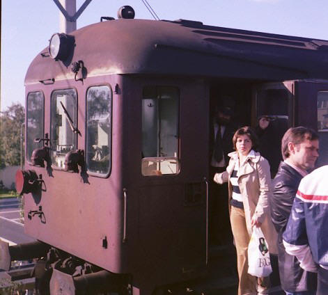

Jeg fandt lige disse forklaringer:http://www.lundsten.dk/dk_signaling/sign_lex/lex/lex_k.htm#kendingssignalhttp://www.lundsten.dk/dk_signaling/sign_lex/lex/lex_s.htm
Fine forklaringer.
jeg skal blot kode lidt i LokPilot dekoderen, så jeg kan kombinere Hvid top med rød front i fremad, kan jeg se!
jeg skal jo gerne kunne lave denne særtogskørsel i forkert spor!
bl
Indlæg: 1.820
Alle tiders billede! Ved du, hvornår det er fra?
Bjarne
gejo
Indlæg: 688
Flot foto pjeft. Er du sikker på at det er særtogskørsel. Jeg husker, at det var helt almindeligt på Hareskovbanen, at Cls havde rødt glas i den nederste lygte.
så tændte man den røde når Mo'en var forest - altså slut lys. Og den øverste når Cls'en var styrevogn. Mo'en havde tilsvarende rødt glas "fast" i nederste lygte.
hilsen
bl
Indlæg: 1.820
"gejo" skrev:
Flot foto pjeft. Er du sikker på at det er særtogskørsel. Jeg husker, at det var helt almindeligt på Hareskovbanen, at Cls havde rødt glas i den nederste lygte. så tændte man den røde når Mo'en var forest - altså slut lys. Og den øverste når Cls'en var styrevogn. Mo'en havde tilsvarende rødt glas "fast" i nederste lygte.hilsenGert
Det lyder ganske rimeligt. På et eller andet tidspunkt (?) droppede man slutlygterne og brugte de røde plader i stedet. Men jeg er ikke helt sikker på hvornår? Derfor ville en dato på billedet hjælpe.
Bjarne
Indlæg: 2.286
"bl" skrev:
Billedet er fra sidste dag med MO og første dag med S-tog. Der er lidt mere på:
http://www.kvv73.dk/KSB/KSB-Hareskov.htm
og
http://www.kvv73.dk/KSB/KSB-Vaerloese.htm
