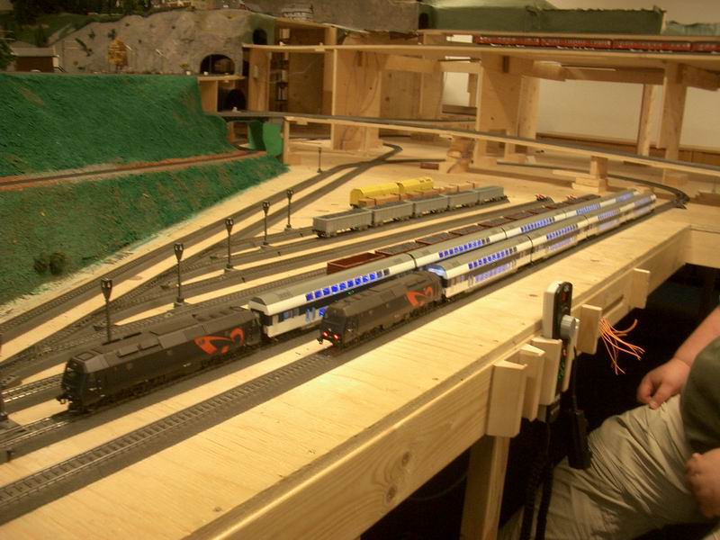

Jeg kan tilføje at tmjbk også købte et treskinnesæt og det prøvekørte vi på mit anlæg lørdag aften.
I mangel af en ME tog vi en Roco MZ ... æh ... den kunne ikke trække vognene op af stigninger. Nå ... så på lige stræk? Tjooo ... ustabilt og langsomt. Nå ... så nappede vi en Märklin MY og den kunne klare det. Men hold da op, hvor giver 4 slæbesko stor modstand.
Faktisk så meget, så da MY'en tabte vognene på en stigning så blev vognene bare holdende. Det er helt tydeligt, at en kraftig forbedring vil være at dem ville være at sløjfe 3 slæbesko og sætte strømførende koblinger mellem vognene i stedet.
Vi observerede også, at der ikke var lys i den nederste kupe i styrevognen .. har andre mon oplevet dette problem?
Der er klart plads til forbedringer til et "andet oplag".

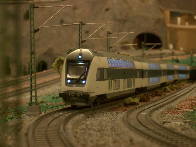

killerp
Fotograf
Indlæg: 2.238
"PerOlsen" skrev:
Vi observerede også, at der ikke var lys i den nederste kupe i styrevognen .. har andre mon oplevet dette problem?MVH:Per
Mon grunden til manglede lys ligger i, hvis det lyser, ja så skinner det gennem væggen ved wcét :twisted:

killerp
Fotograf
Indlæg: 2.238
Nej seriøst Per, tror din Roco MZér er justeret forkert så, jo gu er vogne tunge osv. men min roco mz 1402 eller 1414 trækker fint vogne op ad 4 % stigninger.

fkm
IT-Systemadministrator
Indlæg: 670
Hejsa !
Dem som var i Næstved i lørdags kunne se mit togsæt køre der - dog kun i en trevognsudgave, da vognstammen blev for lang til vores blokafsnit og så smuttede det over for rødt - der er lige lidt der skal laves der rent praktisk ;o)
Jeg har i dag været det meste af anlægget rundt og der er ingen tvivl om, at selv i DC har lokomotivet rigeligt at slæbe på men det kører OK.
Nu har jeg ikke studeret vognene tæt på, men det jeg kunne umiddelbart se, så var maling m.v. ok. Der er også gennemskin af lys i styrevognen - vor jeg mangler lys på 1. sal, men det kommer vel med funktionsdekoderen. Jeg monterede de medleverede koblingsstænger og der var ingen problemer rundt omkring på anlægget, selv de snævreste kurver blev forceret, dog afsporede lokomotivet i et sporskifte på et tidspunkt. I lørdags blev der kørt med Roco's universalkoblinger og der var der heller ikke nogen problemer med kurverne. Jeg ved godt, at koblinger er ved at være religion, lisom om man kører AC eller DC, men jeg har kun positive erfaringer med dem. Især i vores vendesløjfe, hvor mange andre kortkoblinger "taber" vogne, så er det ikke sket med universalkoblingen. Den er ikke særlig køn - men den virker efter min mening.

Jeg tog et par billeder af et par dobbeltdækkerstammer i tirsdags.
Desværre er lyset ikke så godt.
DD1
DD2
killerp
Fotograf
Indlæg: 2.238
Dejlige billeder, men hvordan er de at skubbe og trække, i det hele taget hvordan ruller de
4 firevognssættet kørte glimrende selv op af en temmelig stejl helix.
