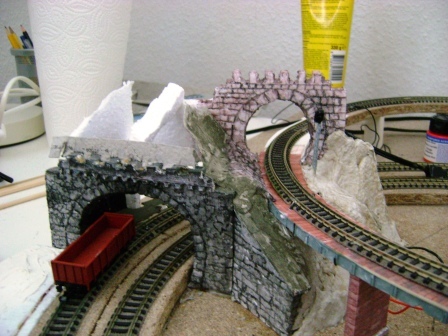

Indlæg: 75
Hej. jeg laver mine tunnelporte i flamingo. Stenene tegner jeg kraftig med blyant, så der afsættes furer i flaningoen, og så maler jeg. Her må du finde din kunstneriske åre frem. Selv har jeg malet furerne med en tynd pensel med en meget mørk farve, så de ikke "forsvinder".
Så maler jeg stenene ved at duppe farven på med skumgummi.
