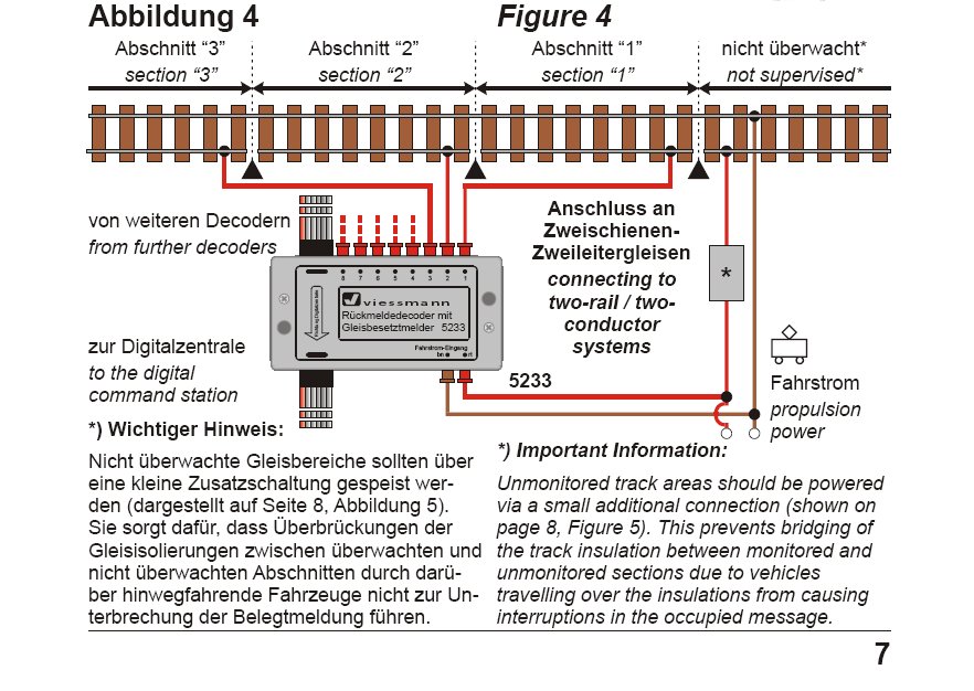

Jeg skal lave noget tilbage melding på en N skala bane, men er lidt i tvivl om noget.
I manualen til Viessmann's tilbagemeldings modul står der en tekst som jeg ikke er 100% på hvad de mener.
Teksten kan ses på nedenstående billede.
På billedet er der beskrevet et ekstra modul (Viessmann 5234), der skal/kan kobles til områder der ikke skal overvåges. Ud fra teksten er jeg ikke helt klar over hvad der sker hvis ikke man benytter det modul så derfor...
- Hvad præcis gør det modul?
- Hvad sker der hvis man ikke bruger det?
Grunden til jeg er i tvivl om hvor vigtigt det er, er hvis man fx har en station overvåget, men ikke har tilbagemelding hen over nogle skiftespor eller et lille sidespor eller lign, så skal man jo have mange af de ekstra moduler.

Når man skal lave tilbagemelding fra et skinnestykke har man inde i kassen et stykke elektronik. Men for at kan måle noget som helst skal der være et spændingsfald, så derfor er spændingen fra boksen en smule lavere end den til boksen. Spændingsfaldet bruger man så til at detektere på.
Hvis skinnen før er sluttet direkte til forsyningen vil der ske en forbindelse mellem det overvågede stykke og det stykke der har fuld spænding hver gang et hjul kører hen over en skæring.
Kig på billedet, et hjul der kortslutter mellem det ikke overvågede område og sektion1 vil gøre at du har kørespænding på begge sider af modulet (altså på både ind og udgang), så er der intet spændingfald og modulet vil i et kort øjeblik melde at den overvågede sektion er tom.
Forstil dig et godstog med 40 aksler, din tilbegemelding vil være ret ustabil....
Hvad er der så inde i den der "dims" man sætter til for at komme udenom?
Beste bud er at den består af 2-4 dioder for at få samme spændingsfald som gennem modulet.
Det kan man måle sig ud af.

Underdette link ( Fig. 5 side 11. ) er vist "indmaden" i en Viessmann 5234, ganske rigtigt 4 dioder:
http://www.ka-modeltog.dk/images/tips/5233%20tilbagemeldings%20moful.pdf ( Tak, Kim
Og du behøver kun en 5234 til alle dine ubevogtede skinnestykker, hvilket vel var en del af dit spørgsmål.
