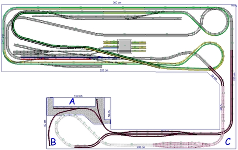

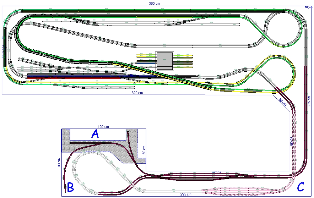

Jeg vil spørge om nogen her i forumet, kunne tænke sig at komme med et godt forslag til ombygning /udvidelse af mit lille anlæg.
Jeg er kommet i den situation at jeg kan udvide som vist på planen, men nu har jeg prøvet op til mange gange , men føler ikke at noget af det jeg har fået lavet, ser rigtigt ud, måske er det hele fra starten helt forkert,så det meste er tilladt.
Anlæget er opbygget i Märklin Mini Club, og fuldt digital.
Planen er lavet i Wintrack 8.0
Grund målene KAN IKKE udvides, men hjørner afrundes osv.,

Jeg er ikke nogen ørn til sporplaner, men jeg har gjort et forsøg.
Jeg forestiller mig at der skulle være en havn A, en kulmine,stenbrud eller et savværk B, en skyggebanegård for udveksling af tog samt en større station C

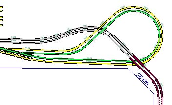

Jeg kunne godt tænke mig at vide, hvordan du får det her til at hænge sammen og hvilken radius det grønne spor i midten af sløjfen er.
bqg
Indlæg: 1.102
moppe skrev[
radius er 220 mm (standard 8520 märklin spor z).
det gule og grønne spor ligger øverst, men der er problemer med stigning over 3% på det oprindelige layout netop i den bue.
