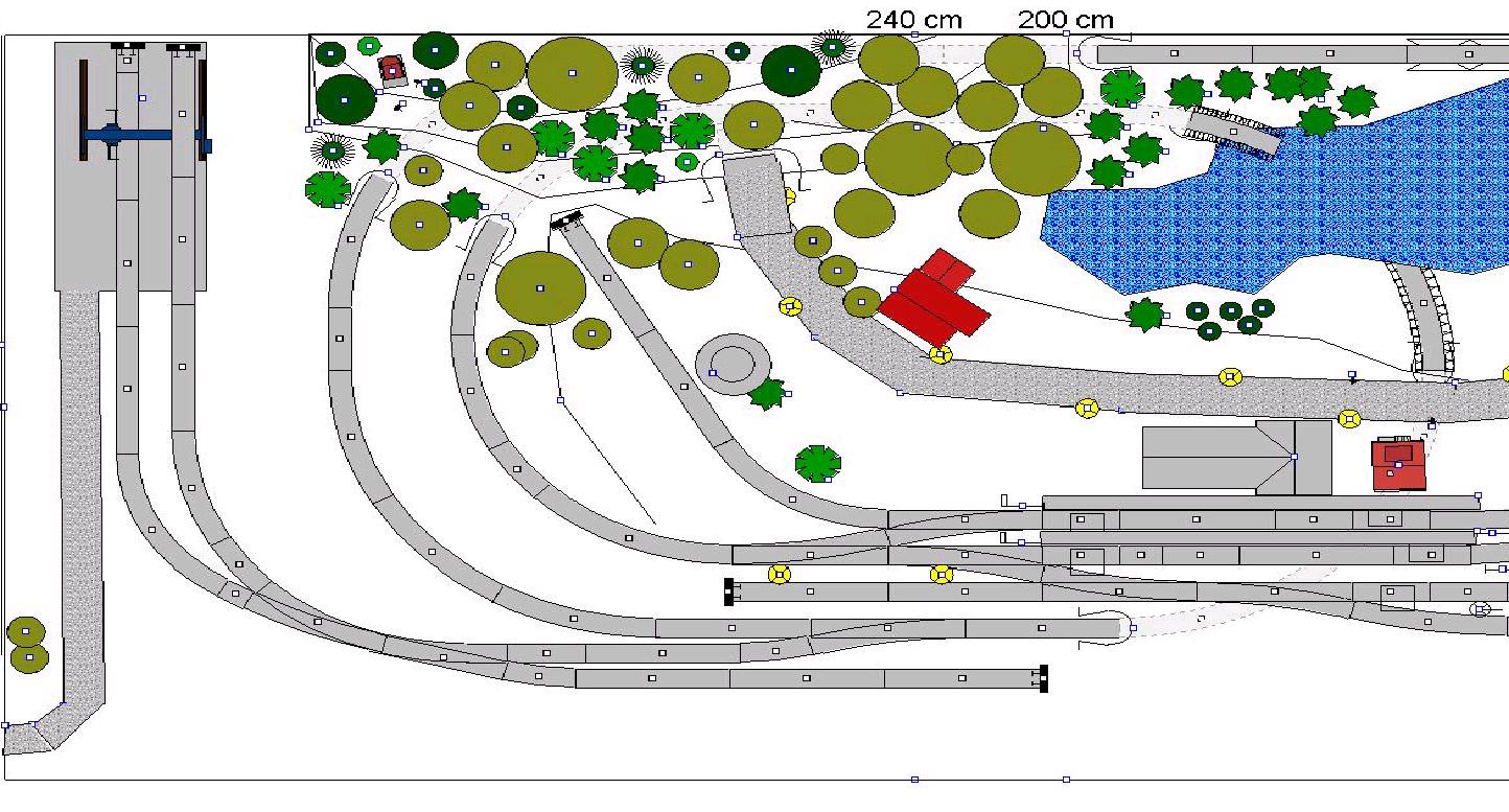

Skriver lige til jer alle, i håb om at I kan hjælpe mig og min bror med at komme lidt i gang med en modelbane, uden at skulle prøve sig ad med det hele.
Vi bruger disse:
Fleischmann Profi skinner (faste)
Digital styring
Første step er vi ovre, nemlig selve layoutet af banen.
Nu I har set banen, så kan I se at der er et par kurver på banen, hvilket jeg gerne vil spørge jer om hvordan man lettest laver sådanne?
Selve buen er jo givet, da det er faste skinner vi bruger, men i min tankegang vil der unægtelig komme et par "knæk" på vejen op eller ned i sådan en kurve. Så hvordan udligner man bedst sådanne?
Flere spørgsmål vil sikkert komme hen ad vejen, da vi (hvis tiden og mønten er til det) vil lave banen smartere, det vil sige elektroniske skiftespor des lige.

HVorfor vil der opstå "knæk" ?
Fordi du ikke placerer sporene præcist, eller på grund af at du laver højdeændringer i kurver?
Den letteste måde er at bruge flexskinner......
Blodtud
Indlæg: 17
Ja, det er nok lettest at bruge flexiskinner, men nu har vi en del faste skinner, som vi gerne vil bruge.
Måden jeg har tænkt på at lave kurverne med stigning på er ved at skære buen ud i krydsfinér, og så save denne bue ud i mindre stykker, og lave stigningen ved at sætte små klodser under min bue. Men da stigningen er der, og skinner vel helst skal ligge uden de skråner for meget, så vil der jo komme nogle kanter på mine krydsfinérs stykker. Og det er dem jeg spørger til, hvordan det kan laves så disse ikke kommer.
På forhånd tak fra en total nybegynder i faget
Anders
Du starter rigtigt med at save buen ud skinnerne skal ligge på. Denne krydsfinerbue skal du bare ikek save i stykker, men understøtte med små trækloder, indtil du har den rigtige højde og en jævn stigning hele vejen op. Det kan man sagtens lave med faste skinnestykker, - men husk at du ikek skal lave for stejle stingninger og at du skal "runde" stigningen af i bege ender, så du får en blød overgagn til stigningen. Og det gøres lettest ved at man blot saver buen ud i den plade man har i forvejen og lader den sidde fast i begge ender, så det kun er siderne man saver ud.
Smut en tur på biblioteket under katergori 69.65 står der et par bøger du skal låne
Selvom i siger, at layoutet ligger fast ville jeg dog overveje at ændre på planen. Rent tankemæssigt er i nok startet med containerterminalen og har så planlagt videre derfra. I udnytter derfor den givne plads for dårligt og det har et par negative konsekvenser.
Perronlængden bliver meget lille, hvilket betyder, at den maksimale toglængde ligeledes bliver meget beskeden.Og så får i nok problemer med stigningen i den skjulte del af banen. Der er, så vidt jeg kan skønne, for lidt kørestrækning til at man kan holde stigningen under 3%. Stigningen kan enten udregnes i jeres program eller man kan kigge her (lad som om centimeter er lig med meter ved brug af regnemodellen):
http://www.kreuzotter.de/deutsch/steigung.htm
Frihøjden afhænger af om i vil sætte en køreledning op eller ej. Og så naturligvis tykkelsen af underlaget til sporet. Det er vigtigt, at arbejde omhyggeligt, når man bygger i den tredie dimension, det er så ærgerligt, hvis togene ikke kører tilfredsstillende på grund af et dårligt lagt spor.
Den forkromede forklaring på stigninger kan man læse lidt mere om her på Erik Olsen hjemmeside (se under ”stigninger” midt på siden).
http://www.modelbaneteknik.dk/model/stnd/bapl1.htm
Hvis man gerne vil køre rundt og rundt, er ideen med det sammenfoldede ottetal er helt fin, men jeg ville bygge et overhalingsspor ind i den underjordiske del, dermed muliggøres en skjult togkrydsning, og så bliver der er plads til et tog mere på banen. Som det ser ud nu er anlægget fyldt op med kun to tog og et rangerlokomotiv.

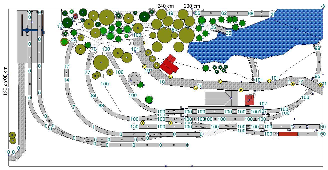

Hej igen.
Tak for jeres gode svar og kommentarer. Det er dejligt med mere erfarne modelbyggeres meninger
Nå, jeg vil lige prøve at komme med lidt kommentarer til jeres kommentarer
Allerførst vil jeg sige, at layoutet er et vi har fundet et sted på nettet (det meste af det), dog har vi tilføjet containerterminalen, da dette ligesom har været vores hovedopgave at få med (vi har nemlig en kran som vist, og flere boogie-vogne med containere). Hvor godt det så er lykkedes os at få det tilpasset kan diskuteres
Derudover har vi et dieselloko med 3 passagervogne, hvorfor vi fandt dette layout med perron på (som der dog også nævnes i en kommentar) lidt lille... Kan være en skinne mere vil gøre det sjovere.
Stigningprocent:
Jeg har i wintrack fundet et sted, kan ikke lige finde det igen, men der står at procenten ikke er over 4. Og efter at have læst i en bog, så anbefaler de heller ikke at procenten må overstige 4 - så det skulle jo nok kunne lade sig gøre. Jeg har vedhæftet endnu et billede, hvor højdemarkeringerne er påsat.
Og tak for kommentaren til at lave en flot stigende kurve. Kan dog bare ikke lige forstå hvordan det kan lade sig gøre at lave en stigende kurve i et stykke krydsfinér, men det er nok et spørgsmål om at "vride" den lidt i enderne.
Kom gerne med flere kommentarer, for ville jo være dejligt at undgå de første begynderfejl

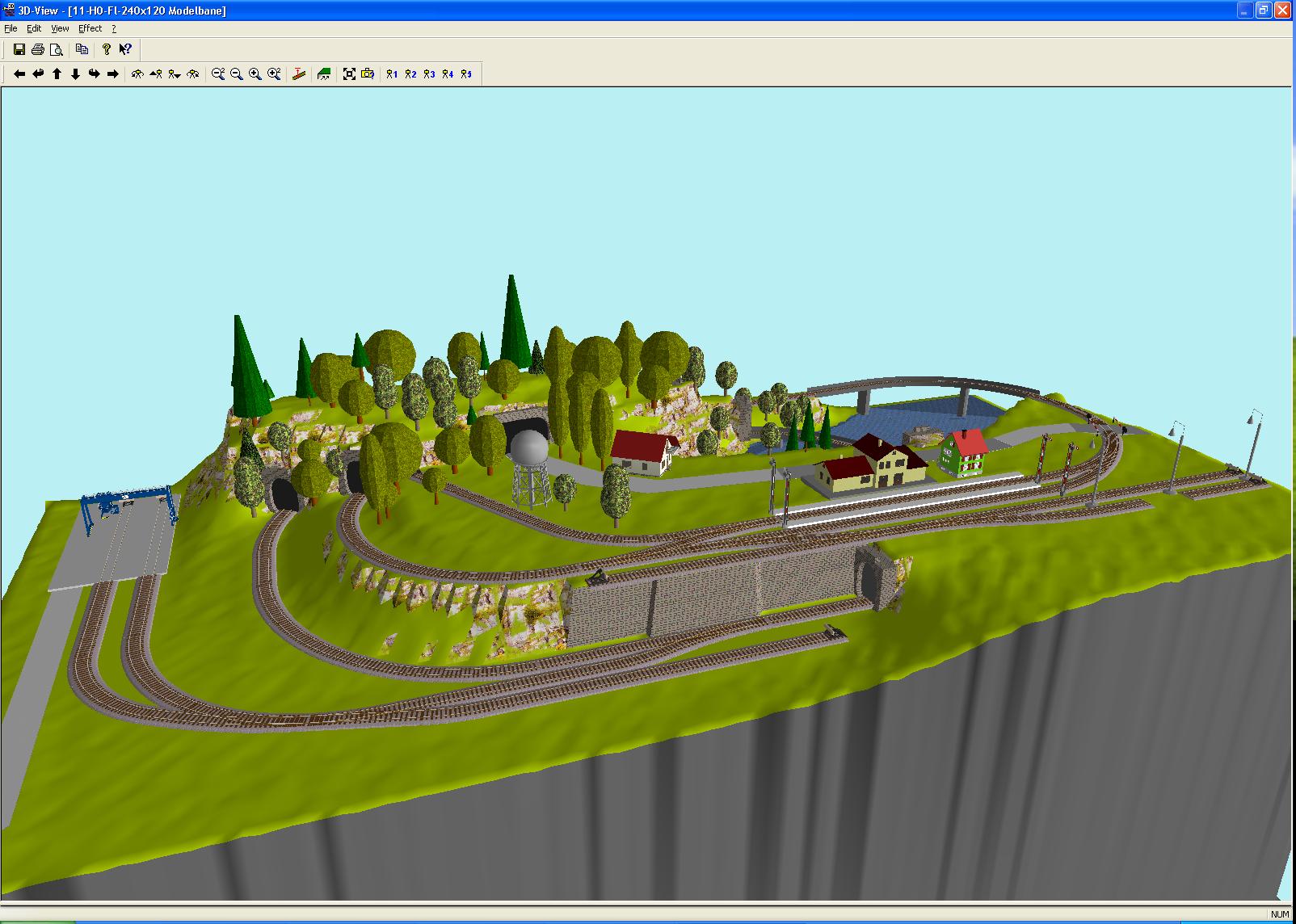

Kan også se at det første billede jeg fik sat ind i 2D ikke indeholder hele banen
Men nu kan I se det hele

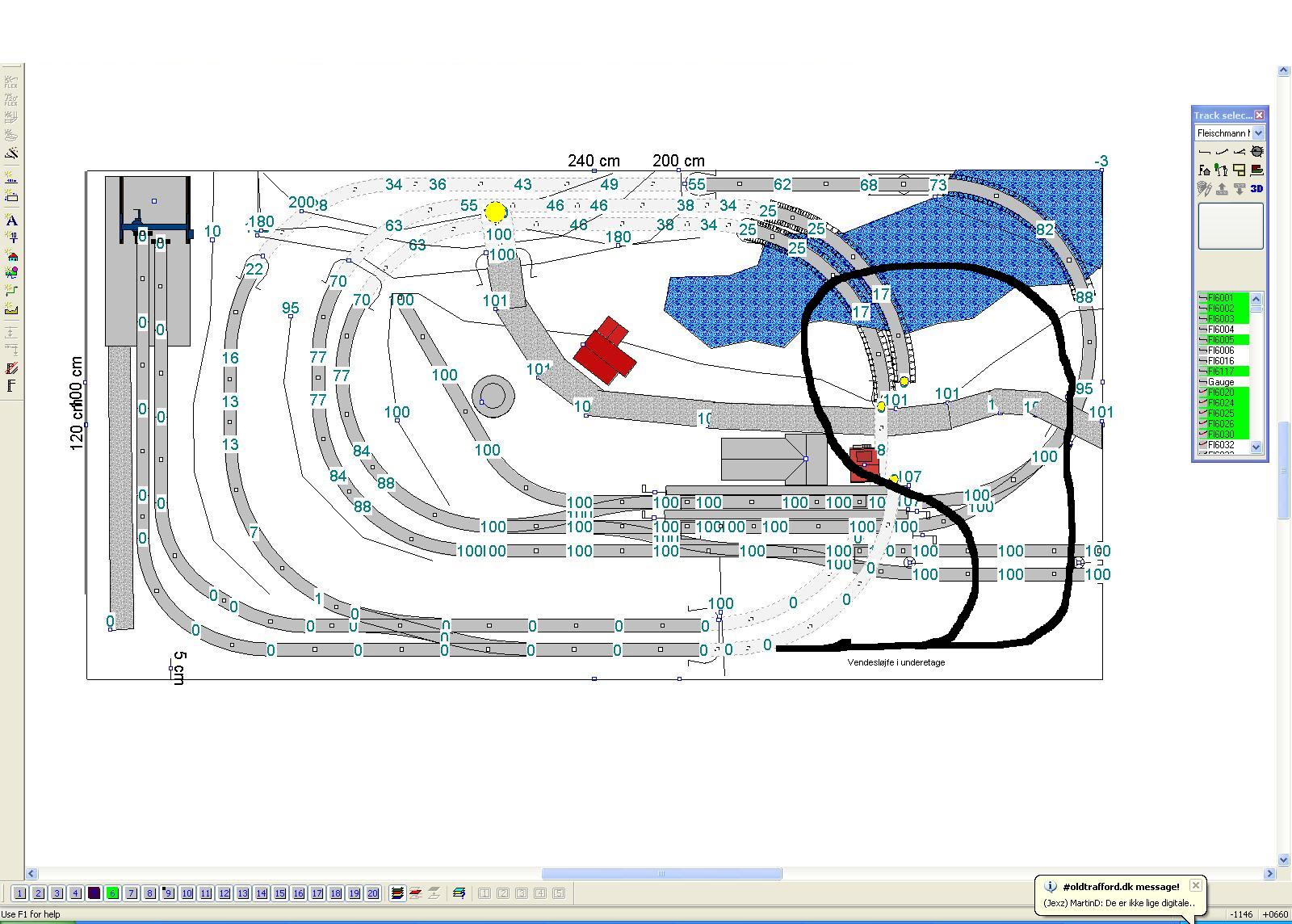

Vi tænker lidt på at lave en vendesløjfe under det terræn, som vender fronten til nu, for at gøre banen lidt mere spændende at køre rundt på.
Vendesløjfen skal i sin enkelthed bestå af et sporskifte, hvor den kører ud af den ene og kommer ind af den anden. For at undgå kortslutning (som jeg har læst andetsteds her på forummet), så kan man bruge sådan en:
Vi kører som sagt Fleischmann HO digital.http://www.modeltog.nu/product_info.php?cPath=17_19&products_id=4378&sessionid=9d408c7c7213fad8aa0c12ef80f571a4.
Er der nogen der ved om dette vil virke, eller findes der bedre alternativer. har prøvet at kigge side op og side ned i Fleischmann's kataloger, men har ikke fundet noget brugbart til digital styring.

Ja, det vil virke fint, det er netop det LK100 Vendesløjfemodulet er til.

Nu er der sikkert en vejledning til det når man køber den, men hvordan forbinder man sådan en? er den bare til at sætte mellem to skinnestykker, eller skal man igang med at isolere en skinne til den næste?

Så lige for nysgerrighedens skyld - hvordan forbinder man så sådan en? Skal man til at isolere fra en skinne til en anden?
Det står sikkert i en vejledning der følger med, men kunne jo lige være sjovt at høre ad inden.
Anders
Mellem sporskifte og skinner i vensløjfe monterer du isolerende lasker på alle 4 samlinger. Strømmen før sporskiftet føres gennem vendesløjfemodulet og over til det isolerede stykke. Så kører du.

Vejledningen kan du finde her: http://www.lenz.com/manuals/modules/lk100.pdf

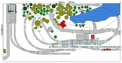

Vi er lige ved at revidere banen, med nogle af de kommentarer der er kommet herinde, samt nogle flere påfund fra egen idéskuffe - man får jo blod på tanden når man har et så fint stykke værktøj som wintrack til at planlægge i. Selvom det volder lidt problemer engang imellem at få lavet tuneller, og en negativ stigning.

Så, nu fik vi rettet lidt på layoutet igen. Dog har vi endnu ikke fået indsat vore tidligere nævnte vendesløjfe, som vi regner med kommer til. har dog prøvet i frihånd at tegne den ind. Nu må vi bare se om det så kan lade sig gøre i praksis...
Nogen som har nogle kommentarer til det?

fandt ud af (da vi var ved at save ud til banen) at vi skisme har tegnet med Fleischmann's modell-skinner, men da vi hele tiden har haft i tankerne at bruge deres profi skinner (da vi har en del af dem), så er det nu nødvendigt for os at tegne banen helt på ny.
Så har lige brug for et godt råd til hvordan man lettest laver slopes i wintrack...
Kan kun (kun!) få den til at lave en stigning den ene vej - og lave stigningerne individuelt for hver skinne synes heller ikke at lave sig gøre for mig.
Så er der en venlig sjæl der kan komme med gode fif?

Okay, har fundet ud af det. Fandt en vejledning i hjælpen deri
