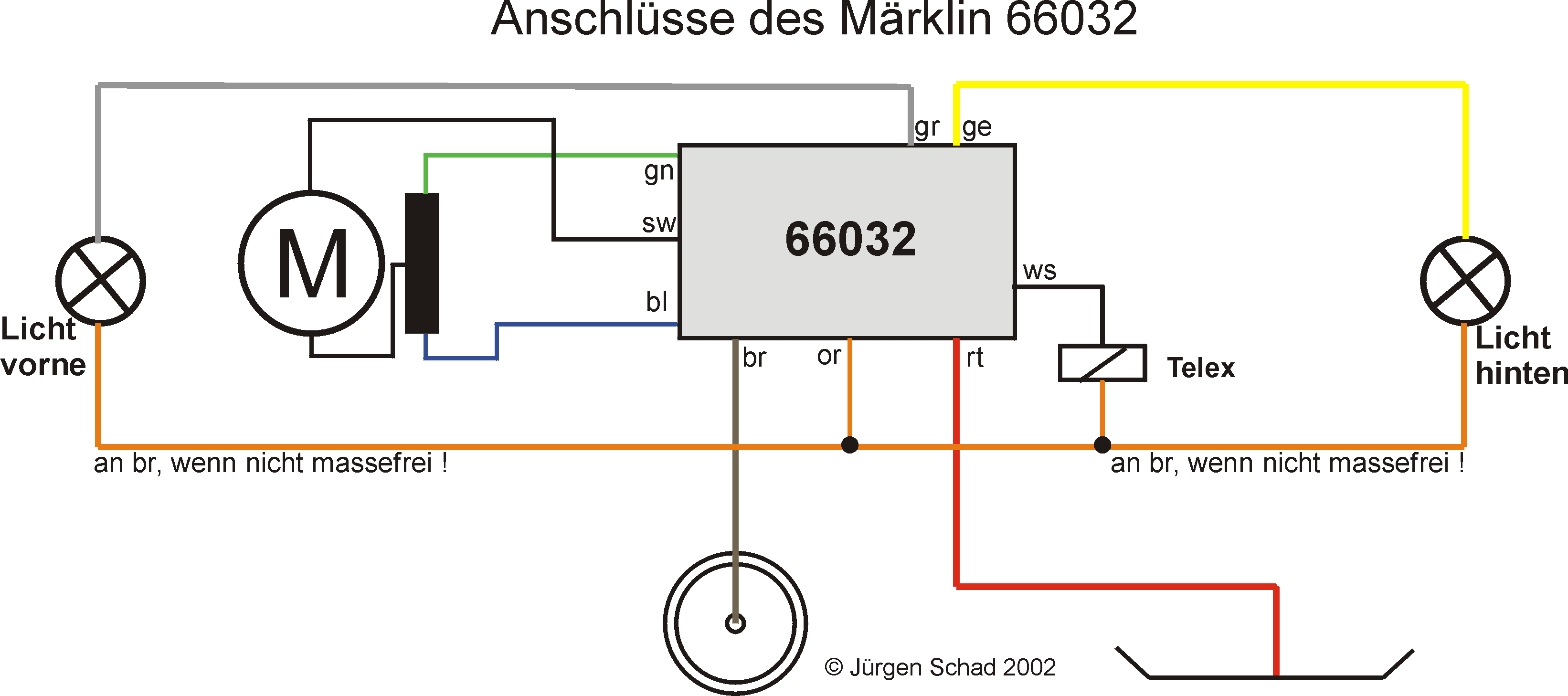

Håber I kan hjælpe mig med en marklin decoder 66032, jeg har sat i en marklin 3078.
Jeg ved at det er en funtions decoder, så man kan tænde og slukke lyset.
Problemet er bare, at jeg ikke ved hvordan ledningere skal monteres, for at få lyset
til at virke, så man kan tænde og slukket for det.
Lyset lyser hele tiden, også selv om lokomotivet holder stille.
Håber der er nogle der kan hjælpe.
På forhånd tak.
Mvh. Michael.

her hos pallund kan du finde noget om den.
her på det link der er der en beskrivelse af hvordan du skal sætte de forskellige ledninger. http://www.jus-kn.de/66032_e.htm

ts_dk
Indlæg: 295
Husk at bemærke punkt 3!! - ellers kan man nemlig ikke tænde/slukke lyset..
Ellers:
66032 er en delta dekoder.
Den brune ledningen er jord til dekoderen og skal loddes på en av de messingvinklene som er skrudd fast i motoren. Hvis det ikke er en slik allerede montert på lokomotivet skal det følge en med når du kjøper dekoderen. Den røde ledningen skal loddes sammen med ledningen som går til slepeskoen. Den sorte ledningen med støydempningskondensatoren på, skal loddes på den ledige siden av motordekselet. Den grå ledningen loddes til lyset foran, og den gule ledningen til lyset bak. Maks to lyspærer på hver utgang. Den oransje ledningen kan brukes som jord for lyset, men ikke hvis lyssokkelen er fastmontert i lokomotivets ramme ! - Den hvite ledningen kan brukes til å styre f.eks. Telex koblinger eller et røykaggregat. Her kan også den oransje ledningen brukes som jord, men igjen kun hvis de ikke er koblet til lokomotivets ramme ! - Røykaggregater er som regel jordet i metall-overdelen til lokomotivet, og da skal følgelig den oransje ledningen ikke brukes som jord. Den blå og den grønne ledningen loddes på hver sin side av spolen bak motoren. Prøv om lokomotivet, med lyset på, går i den retningen som er i henhold til lyset. Hvis ikke, bytt om på den blå og den grønne ledningen på spolen.

Hej Alle,
Tusind tak for de mange svar, jeg er blevet meget klogere.
Og nu virker lokomotivet som det skal.
Mvh. Michael.
