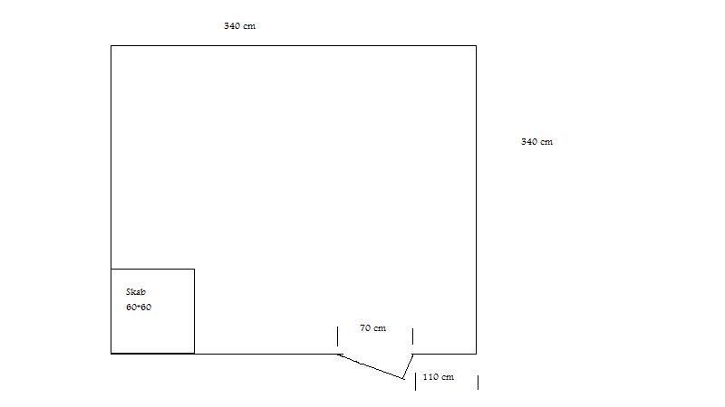

Anlægget skal have en cirka dybde på 50 cm, men ved døren kan der bygges ud til 1 meters penge for vendeslølfe- endvidere vil jeg gerne have en bro ved døren så der er mulighed for at køre hele vejen rundt.
Der kan evt. anlægges en lave en aftagelig del ud i rummet - midt på væggen modsat døren.
Der skal køres epoke 3 (Ca. 1958 - 64) på enkeltsporet DSB sidebane, gerne med en lokalbane afstikker på den aftagelige del ud i rummet.
Tillig Ho Elite spor, Dampmaskiner plus MY, MH, MT er ttrækkraft, gerne et lille havnestykke med 2 spor, pæn station og en lille mellemstation.
Er alt dette muligt Shock eller er jeg alt for ambitiøs i forhold til pladsen?????????????

PS: der kan køres igennem skabet, da dette kun bruges til modeltogsopbevaring kan der lægges et spor igennem.

Ja Ja Ja alle gode gange tre - her er en lille grundplans tegning

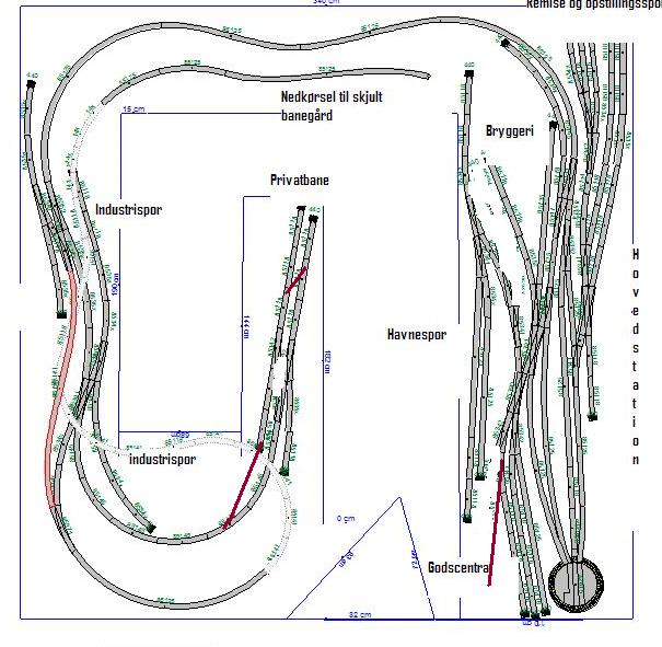

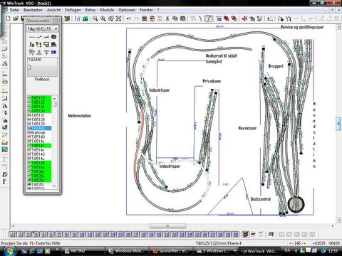

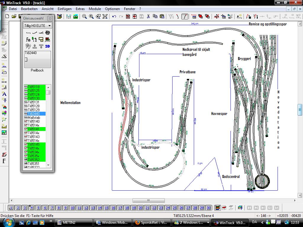

Nå nu prøvede jeg mig frem i halvvildelse..
Der er en hovedstation hvor der er remise så dine lokomotiver kan blive vendt. Der er opstillingsspor til gods og personvogne samt en gods ekspedition. På samme side som opstillingssporerne er der desuden spor til posthuset. Desuden er der sportilslutning til et bryggeri (kan selvfølgelig også være en anden industri) desuden er der udtræk til to havespor (disse er måske lidt søgt i forhold til deres placering og pladsen)
Der er en paradestrækning hen til mellemstationen der har to industrispor samt spor til en godsekspedition. Her fra grener privatbanen sig som går ud i midten af rummet. Det er en lille bane på grund af bredden. Den kan udstyres med en 12m drejeskive, men ellers kan man holde trafikken til at være med tenderlokomotiver og skinnebusser. Hovedbanen falder ned bag privatbanen og kommer kort frem ved paradestrækningen for derefter at forsvinde ind under hovedstationen til en opstilingsbanegård.
Der er rig mulighed for både rangering og strækningskørsel på anlægget. Desuden kan man vælge hvor meget man vil køre med; Privat eller DSB eller begge strækninger på een gang alt efter hvor meget stress man kan klare Tongue Desuden kan du veksle mellem om privatbanen skal have endestation ved mellemstationen eller om den skal køre hele vejen til hovedbyen.
Håber du kan lide mit udkast og vil gerne arbejde videre med det, men det bliver nok i paint da jeg kun har demoen af Wintrack og derfor ikke kan gemme sporplaner...

Hmm ville nok være en fordel hvis billedet også blev lagt ind :roll:

Hej Cowi
Det ser faktisk ret godt ud Laughing out loud
Jeg forventer ikke at køre med stammer over 65 cm, da jeg syntes det bliver for presset i landskabet.
Umiddelbart ville jeg gerne kunne køre hele vejen rundt med en "lillebæltsbro" ved døren.

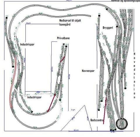

Hej Steen og COWI,
Flot anlæg - ikke for overfyldt. Med kun 65cm som max. toglængde vil jeg foreslå epoke I eller II Laughing out loud.
Et par forslag til rettelser har jeg vedlagt (se billede)

Mange tak Laughing out loud Tror det bærer meget præg af hvordan det ville se ud hvis jeg havde det rum Tongue
Ja jeg må indrømme jeg har en svaghed for besværligheder, men du har ret i at man skal have omløb på en endestation. Den jeg havde lavet var en kopi af den ene endestation på DMJK's nærumbane anlæg. Det er den station der ikke er nærum, men kan ikke huske hvad den hedder Tongue

Tjah det der med epoke I eller II er sgu nok ikke lige en mulighed, jeg har aaaaaalt for meget epoke III gear til at jeg vil skifte epoke Laughing out loud
Meeeen min pointe var/er bare om det ikke kommer til at se unaturlig med de lange stammer (vognene har jeg, he he) når jeg ikke har mere plaads til paradestrækninger.
Jeg har det sikkert som de fleste, jeg vil gerne det hele...... :roll:
Et enkelt problem bliver nok også vendesløjfen tv for døren, jeg tror ikke jeg kan tå så meget plads ud i rummet - konen har visse ideer om hvor meget jeg skal "ødelægge" rummet Tongue
Derudover vil jeg gerne have lidt havnebane, 2 spor med mulighed for omløb med Breuer traktor eller en F-maskine - havnebanen havde jeg selv tænkt kunne ligge tv for døren, med en løftet spor bagved til broen ved døren.
I det tilfælde er det vel "bare" at flytte privat/sidebane delen over på modsatte væg eller er jeg helt galt afmarcheret.
Så er drejeskivens placering meget atypisk, men en 12 meter drejeskive kan jo nok placeres i de anden ende uden problemer.
Meeeen min pointe var/er bare om det ikke kommer til at se unaturlig med de lange stammer (vognene har jeg, he he) når jeg ikke har mere plaads til paradestrækninger.Jeg har det sikkert som de fleste, jeg vil gerne det hele...... :roll:
Jeg ville nok gå længere op, MY plus tre lange vogne så er vi på 110cm.
Kan du ikke få tilladelse til at bruge pladsen over 140cm højde? Så er der masser af plads til skabe nedenunder, og et arbejdsbord delvis under anlægget ville sikkert også være fint.
Jeg tror jeg bøjer mig Smile 1202 og 1145 står allerede i skabet og venter på skinner Laughing out loud
Jeps, ikke noget problem og netop det med arbejdsbordet er ikke uvæsentligt for mig, så vi går i højden.
Men jeg mangler så stadigvæk en havn Crying jeg er lidt hooked på OKMJ's havnespor i kerteminde med diverse industrier som baggrundskulisser.
