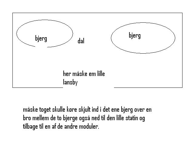

det andet modul kunne være et bjerglandskab med en lille bystation og en bro i bjergene

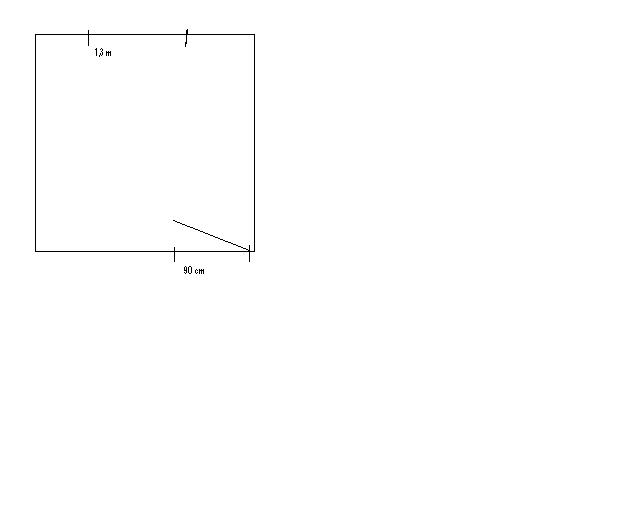

Det vil være en utroligt stor hjælp, hvis du tager et foto af dit rum og laver en tegning med mål til dør, vinduer osv. Og så selvfølgelig hvilken type skinner du bruger.
Jeg vil med det samme sige, at jeg ikke vil love en plan - da jeg har mere end rigeligt om ørerne for tiden. Men rummets udfordringer og dine ønsker, er interessante, så hvem ved.

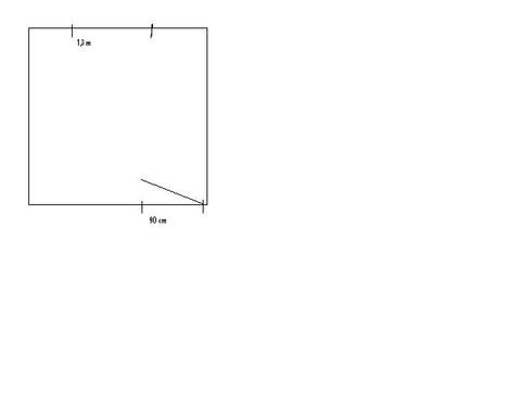

rummet er som i kan regne ud kvadratisk
døren er i højre side hvor du går ind og døren går indaf helt inde i hjørnet
og midtfor på modsatte side er der et vindue som er 1.30 bred.
resten er vægplads.

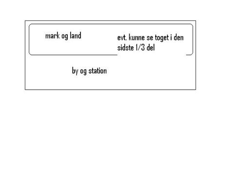

jeg er godt klar over der ikke bliver plads til ret meget modeltog, her i starten. men mener da godt jeg kan få plads til de 4 moduler.
jeg havde tænkt mig at på bymodulet skulle toget køre under nogle marker og dukke op og lige vise sig inde det kører på det næste modul.

hejsa
her er noget af det jeg har gået og tænkt på.
