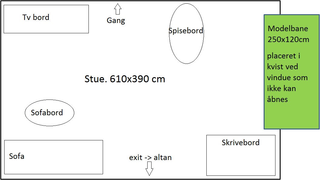

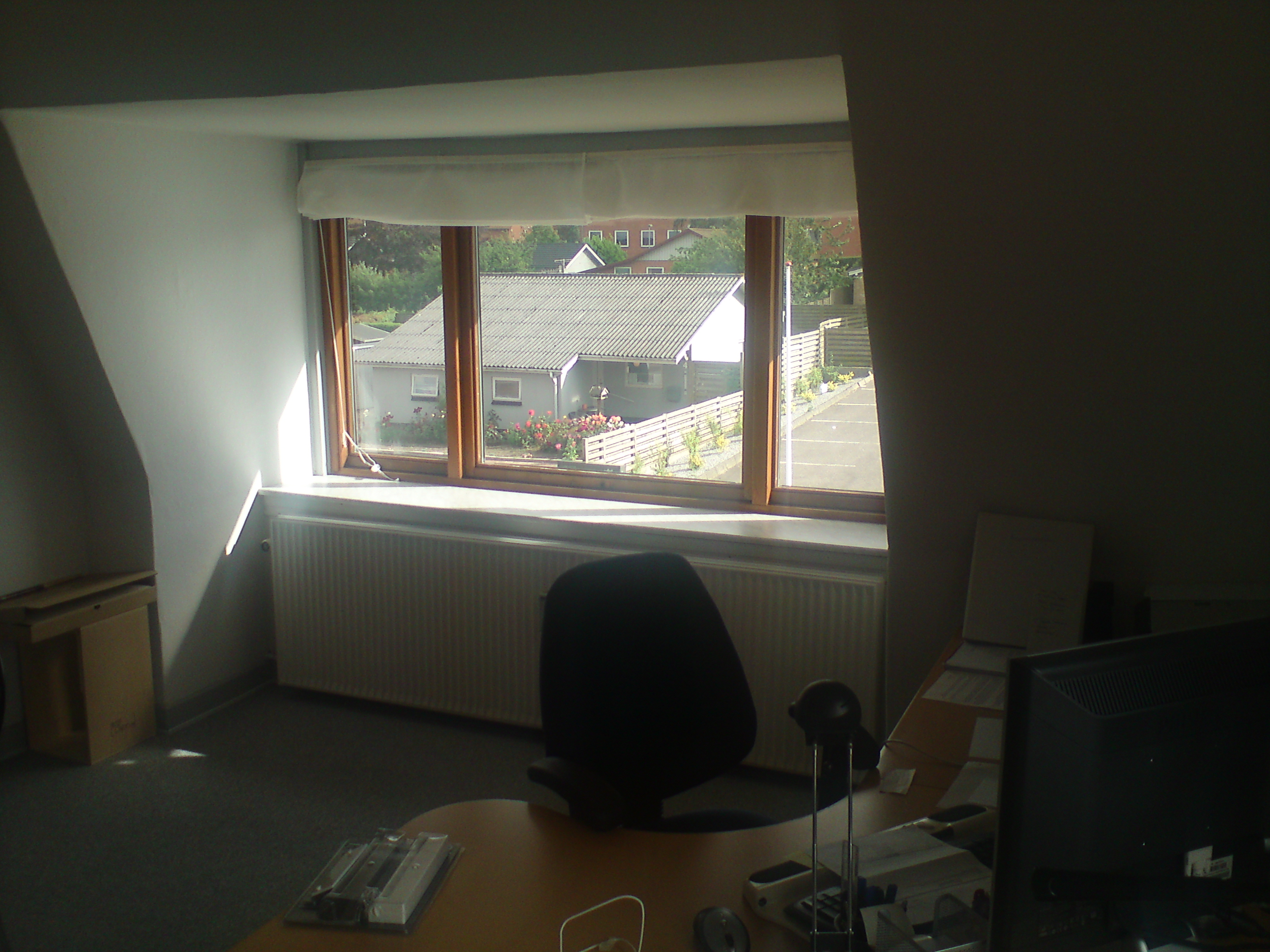

Det kan du jo selvfølgelig have ret i..
Jeg tænker lidt at bruge roco's spor, ved godt det er fleischmanns spor uden ballast, men det er nemmest at kende forskellen ved at anvende "gamle" navne Wink
i hver ende af rummet er der skrå vægge som starter i ca 1m højde, så det eneste sted der er plads til at placere anlægget er i en kvist, hvor pladsen ikke rigtigt er anvendeligt til andet.
Hmm, det betyder at du kun har adgang til anlægget fra en side. Med en bredde på 1,2 m er det ikke så godt, det synes jeg er i overkanten. Prøv selv om du kan nå ind over en bredde på 1,2 m og sætte en afsporet vogn på sporet.
Jeg ville nok foretrække at splitte anlægget op i flere strimler, dvs. smallere, men længere. Det kan godt gøres langs en skråvæg og rundt i et hjørne, men her har den højde anlægget placeres i, naturligvis stor betydning.
Erik Olsen

Jeg har altid fået at vide at jeg har lange arme, men ja, så lange er de nok ikke Smile    den vindueskarm som anlægget delvist kommer til at stå på er i ca 80cm højde, så hvis dybden bliver reduceret til 1m skulle det da være muligt at nå ind bagerst. Evt. hvis man står på tæer Wink
Jeg har bare svært ved lige at se hvordan det skal kunne gøres anderledes end med en "almindelig firkantet plade"? men det er måske bare mig der trænger til at få pudset brillerne Tongue
Sådan lidt firkantet sagt uden at der ligger bagtanker i det, så er i modeljernbaneanlægssammenhæng "almindelig firkantet plader" noget fanden har skabt. Det skygger nemlig for bedre løsninger. Om du skal have pudset brillerne, ved jeg ikke, men prøv at høre.
Hvis vi i første omgang ser bort fra dine skråvægge og kvisten, så forestil dig at du skærer din plade på 120 cm igennem to gange på den lange led og sætter dem i forlængelse af hinanden, så får du et langt, smalt anlæg på 40 cm i bredden, udmærket til en punkt-til-punkt-bane. Den løsning dur i dit tilfælde ikke umiddelbart, så vi må i gang med tilpasningerne.
Hvordan udnytter du bedst nichen i kvisten til en sektion, hvordan kan du lave smalle sektioner langs skråvæggene (de kan godt være smallere end 40 cm, f. eks. helt ned til 15 cm), og hvordan kan du lave en sektion i hjørnet som forbinder sektionen i kvisten med sektionerne langs skråvæggen?
Prøv at se på Carstens anlæg på http://www.lundsten.dk/layout/index_dk.html , de smalleste dele er kun 17 cm, og det er nok til at skabe en illusion om åbne ørkenlignende strækninger.
