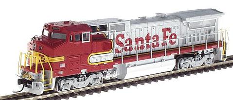

Jeg har længe ønsket mig et Dash 8 lokomotiv, men jeg har ikke den store erfaring med de Amerikanske fabrikanter, med hensyn på detaljer og drift.
Jeg kører 3-leder og de loks jeg har set på er alle 2 leder. :roll:
lokomotivet skal være 6 akslet og i Santa Fe rød/sølv farve. uden lyd!
kan i hjælpe :?: :?: :?:

Jeg tror kun det var Mehano der lavede dem i 3-leder men de er lukket.
Nu tror jeg du skal ombygge for at få det ønskede resultat.
Jeg ved ikke om man evt kan få en Athean eller Atlas overdel til at passe på en eksisterende 3-skinne undervogn.

Ikke for at lyde arrogant, men hvis du skal køre US, så er der kun en vej. Jævnstrøm, DC eller hvad det nu kaldes.
Men måske du kan være heldig at finde et brugt Märklin eksemplar.

Ethvert 2-skinnelokomotiv (jævnstrøm) kan relativt let ombygges til at køre 3-skinner og uden de store ekstra-omkostninger andet end (slæbesko, lidt ledning og hvis det er vildt - plastcard/printplade)

Jeg mener ikke så meget, andet end at 99% af alt US materiel i HO er til jævnstrøm.
Fører "ombygning" af jævnstrømsmodeller ikke til bøvl mht. jævnstrømshjul kontra vekselstrømsskinner?

Hvad så med hjul hvor der ikke går nogen strøm i?

Hvis man vil ombygge et ATHEAN lokomotiv til AC får man virkelig brug for sine kreative evner, for der er ikke levnet plads til slæbesko, det gælder flere DC fabrikanter, i sær ældre modeller.

Inden man går igang med denne ombygning, skal man nok lige tænke sig godt om.
Alt Amerikansk modeltog er udstyret med RP25 hjul efter NMRA-normen. Denne hjulprofil egner sig bestemt ikke til Märklin spor.
Derud over skal der skaffes plads til en slæbesko. Dette kniber nok. De fleste amerikanske produkseret diesellokomotiver har træk på alle hjul på begge boggier, og derved gear udveksling liggende mellem hjulene på boggierne.
