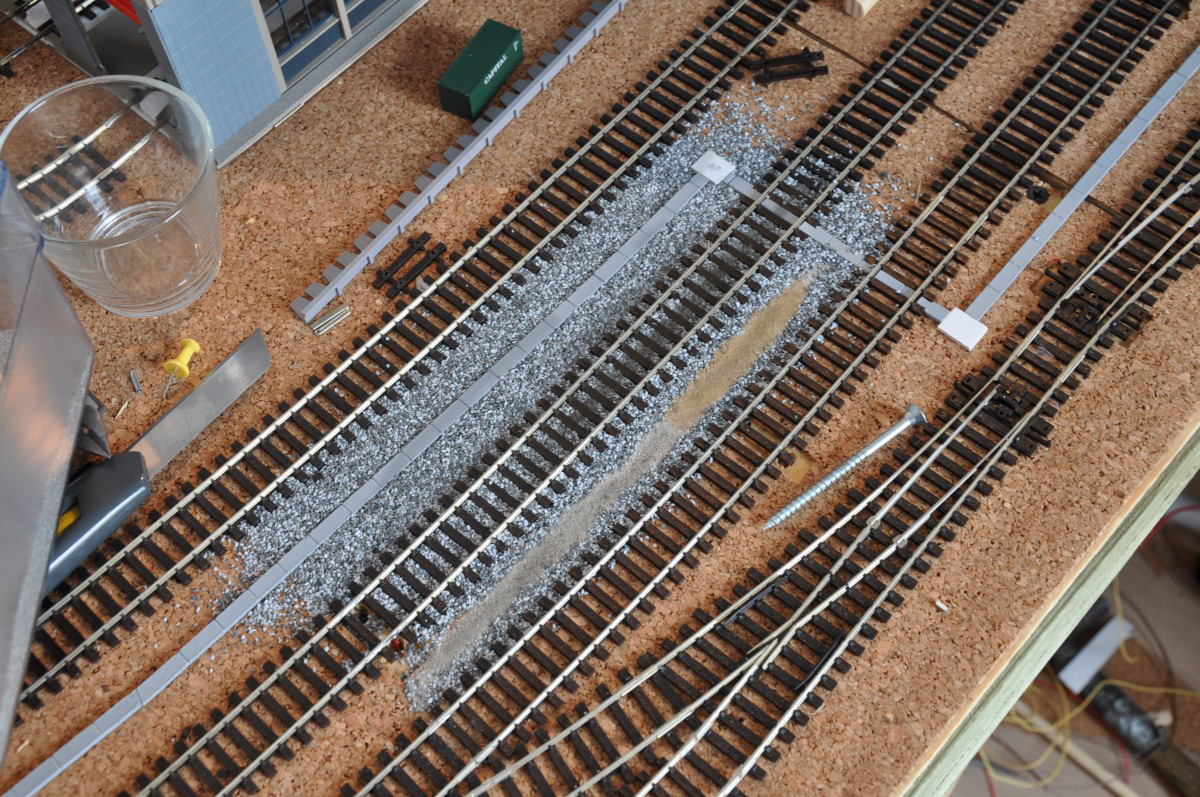

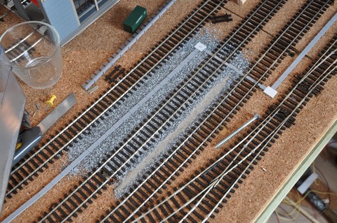

Nu er jeg så langt at jeg skal have ballast på banen, men da det er første gang jeg lægger ballast, så vil jeg lige høre om i har nogle ideer eller om jeg gør det rigtigt.
Jeg har tilføjet et par billeder hvor ballasten kun lige ligger uden lim.
Jeg har lagt sand imellem to spor og ballast mellem to andre spor.
På det ene billeder, er der farve forskelle i sandet, det er for at illustrere hvilken farve det får senere. Regner med at give det lidt mørk vask senere, for at tilpasse farven.
Men vil egentligt bare høre om det er fint nok som jeg er begyndt eller skal jeg gøre det på en anden måde?
Bør jeg lægge sand mellem alle spor først inden jeg begynder med selve ballasten?

Det er lidt en balancegang mht. sand og ballast, men måske kan du finde svaret ved at kigge på virkeligheden? Umiddelbart vil jeg mene at underlaget altid er sand/stabilgrus og at man lægger et velvibreret lag af ballast ovenpå.
Så teknisk set burde du vel lægge et tyndt sand først (så det ligger så lavt som muligt) og så lægger ballasten ovenpå så det danner en lille forhøjning langs sporet?
Alternativt kan du lægge ballasten så pænt og sirligt som muligt i første omgang og så hælde sand imellem ballasten (ikke ovenpå!) efterfølgende. Så kan du også lime det af to omgange.

hvis du kigger godt på det billede i højre side kan man faktisk se underlaget men dog ikke så tydligt.. http://farm3.static.flickr.com/2103/2430470321_6ac078925a_o.jpg
og hvis det er til stations område er der dette billede http://www.rana.kommune.no/GetFile.aspx/images/EPII_ID/3568/EPIT_ID/5
Håber du kan bruge det til hjælp. søgte på google med ordet Togspor i billedesøgning

Der er vel kun dig selv til at afgøre om det du laver er godt nok.
Jeg synes det ser godt ud.
På et stationsområde vil nogle af sporene ligge i rent grus, mens hovedsporene ligger i ballast.
På strækninger vil der typisk være en bule på skærverne lige ved siden af sporet.
Og så skal det ikke være for ensfarvet og der må også gerne gro lidt ukrudt hist og pist.
De kabelkanaler du har, hvor er de fra?
De er hjemmelavet af 3-4mm pap, en fil og lidt maling

Jamen umiddelbart ser det godt ud - men efter min smag er din ballast alt for grov - den svarer vel til fodboldestørrelse i virkeligheden. Skærveballast har en størrelse der giver ca 8 skærver på et svellemellemrum. Det er faktisk meget småt i H0 - så småt så det visuelt virker for småt for de fleste.
Nu skal jeg ikke bestemme din ballast og skærvestørrelser på din bane, så du skal selvfølgelig fortsætte som du synes er bedst.
Dine kabelkanaler ser rigtig flotte ud - det vil jeg nok kopiere i en eller anden form til mig selv.
Kan du fortsat hygge dig med dit banenyggeri!

Jeg syntes også det ser fint ud.
Dog syntes jeg at inden du begynder at lægge ballast skulle give dine skinner en lille smule brun/sort maling så skinnerne ikke er så blanke.
Et forslag til ballasten er at du i hovedsporet benytter skærver og i de resterende side og opstillingsspor benytter sand som ballast.
Husk også at ballasten ikke skal have alt for maget farve efterfølgende. Det er nemmere at tilføje farve frem for at fjerne farve.

Der kommer rust på skinnerne senere, har valgt at vente, da det ikke gør noget der kommer lidt rust/farve på ballasten på samme tid.
Prøver det med sand på sidespor, det kan heldigvis fjernes inden der kommer lim på Laughing out loud
Nu ved jeg ikke hvordan du vil male sporet.. men husk at det ikke skal have for meget, og farven må endelig ikke vaære alt for rødbrun.
