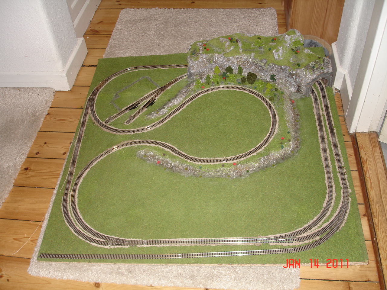

jeg laver banen på "moduler" på 1x1meter. Dette er mit første modul og når mit tog kører mod uret og kommer til sporskiftet i øverste venstre hjørne opstår der kortslutning. Det sker kun når sporskiftet står til venstre (toget skal køre ind i halv cirklen på midten) og altså ikke når toget skal køre ligeud.
Når toget kører med uret er der ingen problemer med sporskiftet i øverste venstre hjørne så er det sporskiftet i nederste højre hjørne, hvor kortslutningen opstår.
Eftersom kortslutningerne altid sker i forbindelse med toget skal køre i halv cirklen på midten og ikke, når det ikke kører ind på midten, har jeg tænkt på, om det kunne hjælpe at indsætte et vende sløjfe modul, som tilsluttes før skiftesporet i øverste venstre hjørne og i halv cirklen.
Har i et bud på om det vil hjælpe ?
Jeg har to lokomotiver og det ene vil pludseligt kun køre fremad og ikke bakke. Har kortslutningerne ødelagt det ?
Prøv at lægge mærke til om der sker kortslutning når begge sporskifter til den midterste bugtning står afvigende (dvs. til bugtningen).

Norlem
Indlæg: 55
Det gør der Sad

KnudBe
Indlæg: 764
"Norlem" skrev:
har jeg tænkt på, om det kunne hjælpe at indsætte et vende sløjfe modul, som tilsluttes før skiftesporet i øverste venstre hjørne og i halv cirklen.Har i et bud på om det vil hjælpe ?
Der er jo ikke nogen vendesløjfe, så det vil ikke hjælpe. Jeg tror mere at der er fejl i sporskifterne eller i monteringen af disse.
Knud
"Norlem" skrev:
Det gør der Sad
Er det sporskiftere med isolerede hjertestykker?
Norlem
Indlæg: 55
Ja det er

Norlem
Indlæg: 55
Ja, der kan man bare se...
Når man er nybegynder og vrøvler om skiftespor, når det hedder sporskifte og man taler om vende sløjfe, når der slet ikke er nogen vende sløjfe :oops:
Jeg har udskiftet sporskiftet med et nyt og nu fungerer det Smile
