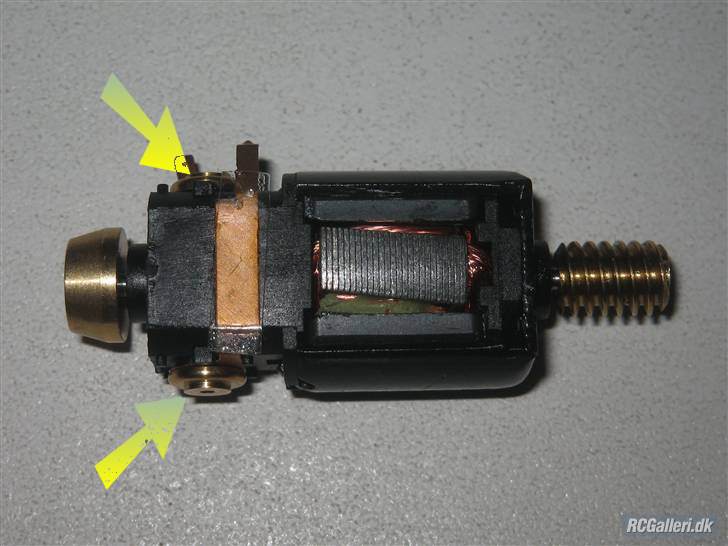

stenlille banen

det kan godt være det er mig men jeg kan ikke se den så ved du om den er på 1 2 3 4 5 eller 6?
http://www.rcgalleri.dk/html/alb_vis.asp?AlbumID=9229

Skal vi gætte på at de findes her under messing "hætterne".
De må kunne skrues af

Indlæg: 2.499
Hej Simon
"stenlille banen" skrev:
det kan godt være det er mig men jeg kan ikke se den så ved du om den er på 1 2 3 4 5 eller 6?http://www.rcgalleri.dk/html/alb_vis.asp?AlbumID=9229
Nu kender jeg ikke den motor særligt godt, men hvis du kigger på billede 5 og 6 vil jeg tro du har indgang til kul.
Her skal måske en mere kyndig i netop denne motor på banen ...

stenlille banen
skole
Indlæg: 959
nå okey martin men det kunne da være rat at vide hvor da min køf ligger i 3 stykker forand mig
mvh, simon / stenlillebanen
http://rc-elektronik.dk/
martindahl
Stenlille
Indlæg: 2.499
Prøv at se hvad Henk foreslår - det ville også være mit bud.
