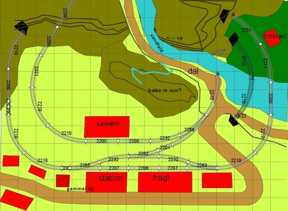

Har kørt 3 skinne Marklin i en lille periode, mest grundet et nu ophørt mmedlemsskab af model klub i Roskilde. Har derfor en mobile station 1 og lidt C skinner hjemme.
Vil bygge et lille landskab/bane op herhjemme og ønsker nok ikke mere at bruge 3 skinne pga midterlederen og slæbeskoen (ødelægger realismen ved billeder taget close up mm) syntes jeg.
Har nu set at Viessmann er kommet m en digital dims (4554) til at lægge under sporskifte, denne kan så styres direkte fra Mobile station 2.
Spærgsmål????
Når jeg nu skal ud at indvistere i nye skinner/system, hvad skal jeg så vælge? Hvad er billigt, nemt at bruge og kan fx Roco mause og de andre små håndholdte også styre digitale add ons? som fx sporskifte mm?
Syntes i at det er ren overkill at lave digiital styring af et lille og simpelt anlæg? Jeg tænker at man måske bare kan bruge magnet artikler til sporskifte mm ( der blir max 5 stk på hele banen) Men hvad så med at gemme disse væk?
Jeg skal IKKE have lange kurver i R 4 ej heller flex skinner osv da det lille anlæg jeg vil lave blir på sølle 119 X 159 cm. Banen bliver udformet som en "dobbeltkreis" alá Ocrams Ægget bare i scala Ho istedet for i scale N. Teamet bliver nok U.S. eller midt Europa så der kan være lidt bjerge, en flod osv. Epoke 2 eller 3??
Hvor megen frihøjde er nødvendig mellem de to etager? 8 cm??Jeg har ialt 50 cm at gøre med i højden! Og jeg kan godt komme til underetagen nedefra ved uheld.
Jeg forsøger lige at ligge et billed af den forløbige plan ind. Tegnet i Anyrail og med Marklin K skinner (som det jo så nok ikke skal være pga midterlederen).
Kom meget gerne med ideer og inputs!
Hov glemte helt at skrive lidt om planen.
Cirklen skal forsvinde i hver ende i tunel, køre en runde i underetagen og komme op igen. intet hokus pokus der....Måske et enkelt vige spor i underetage på et tidspkt? Sidesporet køre i den ene ende op i bakkerne for at hente tømmer i skoven, på vejen passeres et lille savværk... I den anden ende ender sporet ved floden hvor hele træstammer han hældes i floden for vidre transport dér, eller også læsses på lastbiler. Som i kan se er der ikke så meget avanceret kørsel over anlæget, dette er fordi jeg lægger stor vægt på selve landskabet og opbygning af dette.
