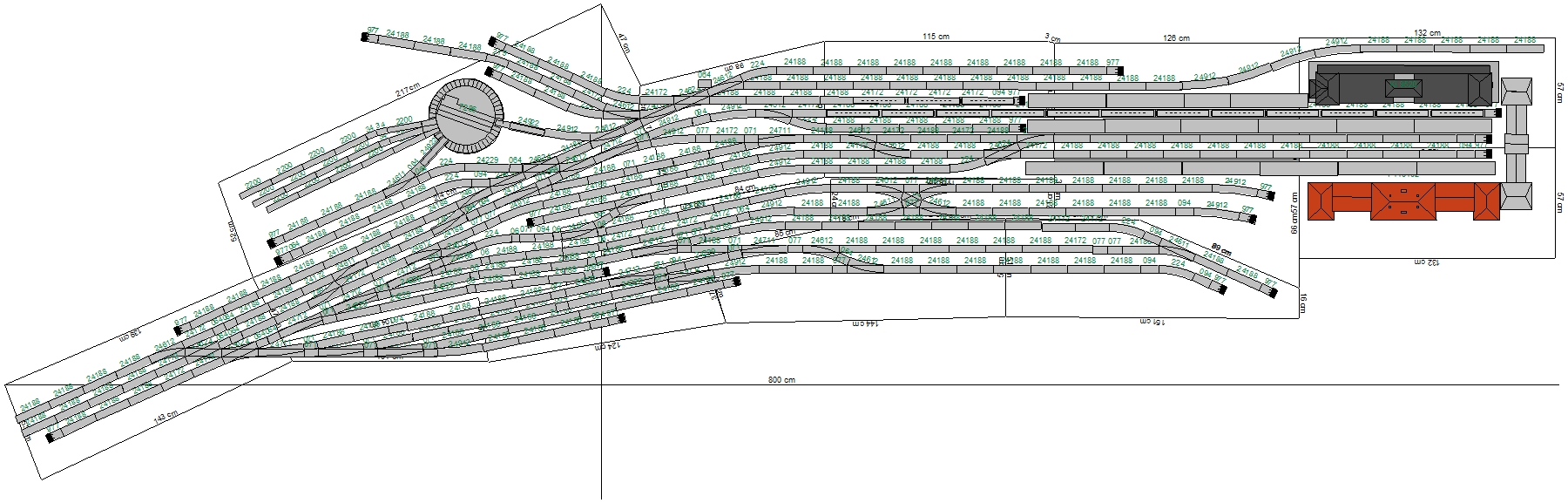

Jeg synes sporplanen ligner meget godt. Men har du overvejet hvorledes du kan få gods trafik på stationen. der er ikke umiddelbart nogle gods faciliteter,men måske det kun er til person trafik , så passer det jo meget godt til epoke 5-6.
Så vidt jeg kan se så er planen lavet med marklins/trix c-skinner og der er brugt de skarpe sporskifter. Derfor vil jeg sige: Dårlig ide
Jeg tager hatten af for at have lavet planen, da det ikke altid er lige til at omsætte virkelighedens sporplaner til model og da slet ikke med et så stift system som c-skinnerne, men det ser faktisk rigtig godt ud.
Desværre så vil (du) jeg krumme tæer hver eneste gang to vogne, der er længere end 10 cm kører igennem et sporskifte, for de skarpe sporskifter du har brugt er simpelthen ikke egnet til andet end industri/havneområder og så legeanlæg på gulvet. Og når der nu bliver lavet så store planer som en kopi af en virkelig station synes jeg det er synd at den skal trækkes ned som følge af sporgeometrien.
Hvis jeg var dig jeg enten tage udgangspunkt i en mindre station, der til gengæld kan være på 8 meter i længden og så bruge slankere sporskifter, enten de slanke c-skinner (der dog kræver enormt meget plads) eller de slanke k-skinner, hvis vi skal blive i 3 skinneland. Ellers ville jeg lavet en forenklet Helsingør station og så stadig bruge slanke sporskifter - lige som denne, som jeg engang fandt herinde
Jeg synes sporplanen ligner meget godt. Men har du overvejet hvorledes du kan få gods trafik på stationen. der er ikke umiddelbart nogle gods faciliteter,men måske det kun er til person trafik , så passer det jo meget godt til epoke 5-6.Med jernbane hilsenAnders
hej Anders det var mest persontog trafik da plan er taget fra luftfotos fra krak som den se ud i dag der køre jo ik så meget gods mere mvh allan
Mvh Allan
Med jernbane hilsen
Anders
http://www.sporskiftet.dk/forum/download.php?id=48 (og så håber jeg at jeg ikke har brudt nogle copyrights)

[quote="Knud Lauridsen"]Hvad er det du vil have stemt om?
Knud[/quote
Bare om hvad i å sporskifte syntes om denne sporplan har flere ideer til mit modul anlæg
Mvh Allan

den er lavet ud fra kraks luft foto som man nu kan se sporen
mvh Allan

Hej igen
det er flot lavet, stort arbejde.
er du måske så rar at lægge den ud i wintrac?!

hvordan få den lagt ud i ud i wintrac fil den vil ikke ????
