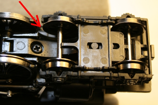

Man skal være opmærksom på at de nye flanger er så store at de bagerste hjulpar på forløberen kan ligge og trykke på den bagerste støtte til forløberen. Hvis den gør det så skal støtten fjernes som på det vedlagte billede. Så ruller maskinen bedre.
Læs mere om hjulskift på E/F maskinen her: http://www.emjblog.dk/?p=1094 og her: http://www.emjblog.dk/?p=1158
bagerstestoette
