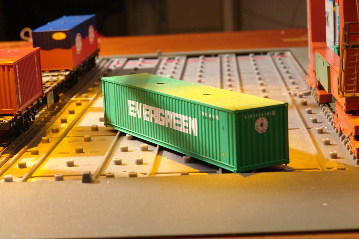

Så har jeg benyttet sommervarmen til at indbygge Heljan adaptorer i en stak containere.
Jeg købte Electrotrens flotte containere:
1 pakke Maersk 40' (4 styk)
1 pakke Maersk 20' (8 styk)
1 pakke blandede 40' (4 styk)
1 pakke blandede 20' (8 styk)
Og så købte jeg 20 Heljan metaladaptorer. De fåes i pakker med 5 for kr. 49,-.
Hvad lærte jeg så af det?
1. Der SKAL bores huller i containerne, da magneten ikke er stærk nok til at "nå" gennem plasten.
2. Alle grater SKAL HELT væk, da blot den mindste afstand giver problemer (heldigt at Electrotren ikke har lavet plasten bare 1/2 mm tykkere).
3. Et skarpt 5 mm træbor er fortræffeligt.
4. Hullerne skal placeres 9,5 mm fra enderne på 20' containere og 14 mm fra siden (midtfor).
5. Hullerne skal placeres 44,5 mm fra enderne på 40' containere og 14 mm fra siden (midtfor).
6. Bor ET hul og læg adaptoren op og se om der eventuelt skal justeres en smule.
7. Pas på, når containerne skilles og når adaptoren sættes i hullerne - containerne slår nemt små revner (der dog ikke synes).
8. Er hullerne boret præcist, behøves ingen lim.
9. Limpistol var en dårlig idé (brugte den på de første to), da limen har en tykkelse, der gør afstanden mellem magnet og metaladaptor for stor.
10. Heljans containere ligner 30 år gammelt Märklin legetøj, når de ses ved siden af Electrotrens ... ud til højre og i skammekrogen med dem. Desuden er de nogle mm for høje.
11. Hold da ferie, hvor er det sjovt at stakke 40' containere. Er man præcis nok, kan man stille to stakke ved siden af hinanden under udliggeren ... i 3 lag!
12. Nu må jeg bare ved lejlighed male de sorte pletter.
MVH:Per

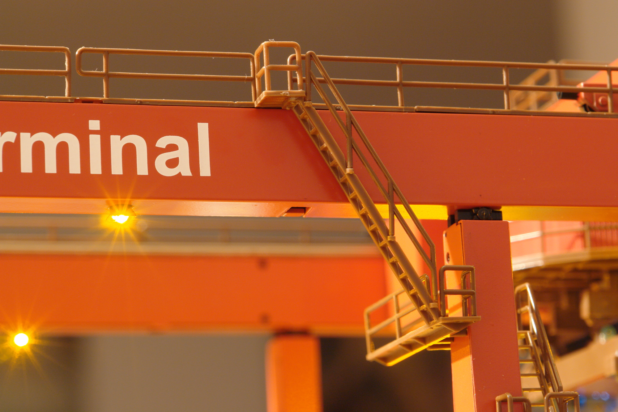

PS. Er der i øvrigt nogle af jer, der ligger inde med billeder af kranen fra starten af 80'erne? Jeg ville gerne se hvordan farven var dengang.
Jeg kom i øvrigt i tanke om, at Heljan fortalte mig (i Valbyhallen 2006), at kranen er designet, så det ene ben (nærmest udliggeren) kan monteres længere inde, så kranen i også kan komme i en havne-version, hvor udliggeren kan nå ud over et skib.
Hullerne er der - og selv gelænderet er klargjort, så trappen kan sættes fast længere ovre. Jeg syntes lige I skulle vide det, nu da Heljan ikke beskriver muligheden.
MVH:Per

Der er ca. 21,8 cm mellem skinnerne på den base-plade som følger med. På pladen er der ikke mulighed for at lægge skinnen så kranen bliver til havnekran. Så enten er det selvfusk eller måske en fremtidig alternativ plade - eller ligefrem en anden variant af kranen?
Den alternative placering af benet er 3,5 cm længere inde og giver derved en skinneafstand på ca. 18,3 cm.
I standard-placeringen kan der læsses containere 5 cm ude, ved at flytte benet kan den altså nå ca. 8,5 cm ud fra "kajkanten".
BEMÆRK - jeg har IKKE prøvet at flytte benet, og jeg aner ikke om der ledninger i det eller andet, så jeg påtager mig intet ansvar, hvis nogle af jer ødelægger jeres kran.
MVH:Per
