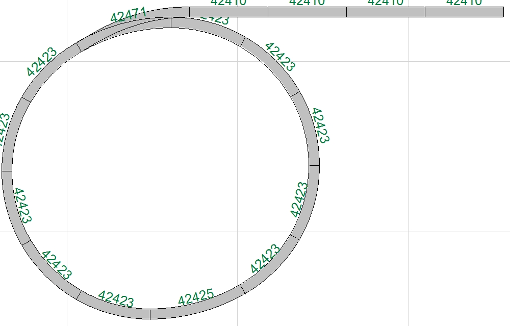

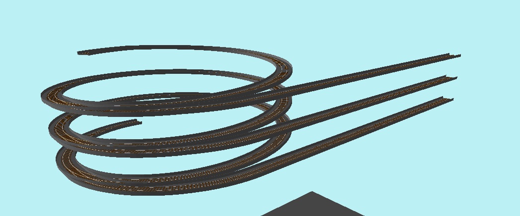

Kan vedlagte layout lade sig gøre i praksis?Plan er at lave sidespor på helix'en således togstammer kan holde placeret i vitriner under hinanden på væggen.
Ifølge WinTrack har RocoLine R2 en radius på 358mm - dette giver efter min mening en for stejl stigning i din helix. Har du lidt mere plads til rådighed?
Det kan muligvis lade sig gøre med R3, men ikke med R5/R6 som er det næste buede sporskifte.
Jeg har en hældning på mellem 4,28% og 4,55% i følge Wintrack.
Hældningen kan dog formindskes, hvis afstanden mellem lagene ikke er 100mm men kun 80mm, der er minimum højden for at mine MZ'er kan gå under. Da bliver hældningen kun 3,56%
Kan muligvis presses ind. R2 er det pladsmæssigt mest ideelt. Dit bud giver en hældning 3,62%. Så hvis 80mm frihøjde kan gå, vil jeg foretrække den rene R2.
Bør hældningen være endnu mindre? Er mest nervøs for afkoblinger i sporskiftet.
Kan muligvis presses ind. R2 er det pladsmæssigt mest ideelt. Dit bud giver en hældning 3,62%. Så hvis 80mm frihøjde kan gå, vil jeg foretrække den rene R2.Bør hældningen være endnu mindre? Er mest nervøs for afkoblinger i sporskiftet.
Øhh - har lige regnet efter - jeg får i WinTrack stigningen til 2,9%???
Jeg har har brugt R3 (R=419,6mm) og sporskiftet R5/R6 (og på den anden side så naturligsvis et enkelt spor R5).
Ren R2 giver alt alt for stor en stigning til at have en ordentlig sikkerhed i kørslen.
Personligt ville jeg ikke gå under Roco R4 (481mm). Ja, det fylder, men så hellere en paternoster, hvis der ikke er plads til en ordentlig helix.
For dem der kører Märklin står kun kurvesporskifter med R1 (36cm) til rådighed. Dermed kan løsningen ikke anbefales, da stigningen bliver for stor i helixen (med 8cm fra SO til SO = 3,54%),
Vil lige tilfoeje at jeg selv har et slankt Märklin K-skifte i min helix. Det sidder paa den "stigende" straekning, og udgoer en del af en ellers ren R5 helix, ved hjaelp af diverse korte udligninsskinner og to R2 7,5º skinnestykker.
Sporskiftet er for en TIL-koersel fra en fremtidig skyggestation som endnu ikke er bygget, men helixen og sporskiftet har set tusindvis af gennemkoersler uden et eneste problem. -Med tog paa op til 4 meters laengde.
