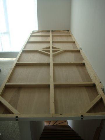

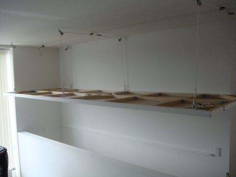

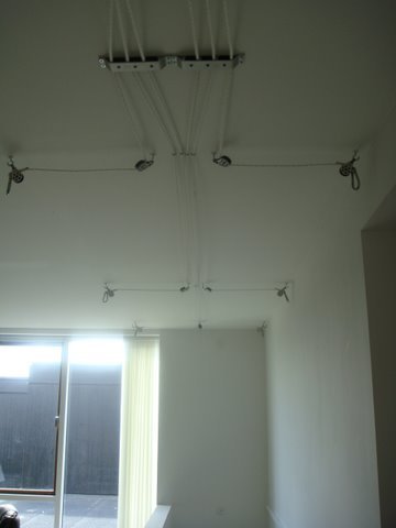

Så er det lykkes mig at lave en plade til at hæve op under loftet.Den har hængt der i 3 dage nu og det holder.
Selve pladen vejer ca 30-35 kg.Den køre fint op og ned man skal bare sætte wiren dobbelt så den kan ta 4oo kg, derved køre den ikke så hurtigt.

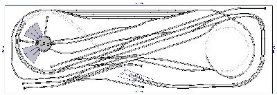

cmq
Indlæg: 267

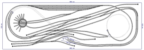

den er til Skala-N. Her er en forløbig sporplan
t_skala_n_156
Christian
Ecos 50200
Traincontroller gold 8.0, Trainprogrammer, +Hardware
cmq
Indlæg: 267

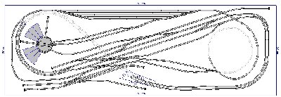

Det var vist ikke så godt et billed, prøver lig igen og håber det er bedre.
Skala-N 368x120

stenlille banen
skole
Indlæg: 959
ja det skal nok blive godt en gang
