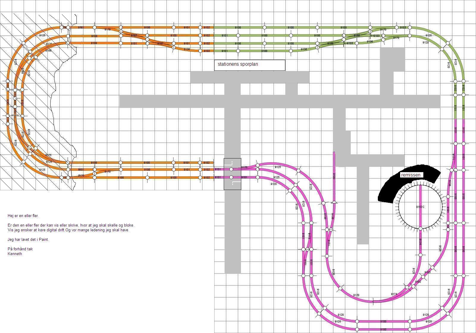

Hej er der en eller flere der kan HJÆLPE mig
Er der en eller fler der kan hjælpe mig.

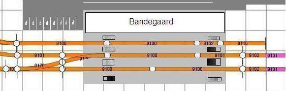

Jeg har Fleischmann Piccolo skala N, som jeg gerne vil have til at køre digital.
Dværgsignal:
Hvilken vej skal de vende? Hvis man fx har et sidespor på en station, skal lyset så stå, så man ser det når man kører ind på sidesporet, eller skal det stå, så man ser det på vej ud? Eller skal der være et begge veje?
Skal der være dværgsignal ved hvert sporskift eller nøjes man med et signal lige inden man er på stationen eller et enkelt inden man kører ind på et sidespor med flere sporskift.
Udkørsels signaler:
Skal der være et på hvert spor eller skal der kun være et "for enden" af stationen, når strækningen starter?
Hvis der kun skal være et udkørsels signal, sætter man så et rød/grønt (bloksignal?) ved hvert spor også?
Indkørselssignal:
Igen, skal der kun være et inden stationen kommer eller et på hvert spor?

Det lyder som om du er rigtigt godt igang. Jeg kan desværre ikke hjælpe dig med signalerne, men mht det digitale: hvilken controller har du? Og så vil jeg anbefale dig at starte med Rocrail som er open source og som vist også findes i dansk ovrsættelse.
Skal dine signaler være danske, tyske eller noget tredje?
Signaler og placeringer er altid afhængig af stationens sporplan. Der skal være et dværgsignal når man kører fra perron (eller et andet sted inde på stationen) og ud på sidesporet, ligesom der også skal være et når man kører den anden vej. Det er langt fra nødvendigt med et dværgsignal ved alle sporskifter.

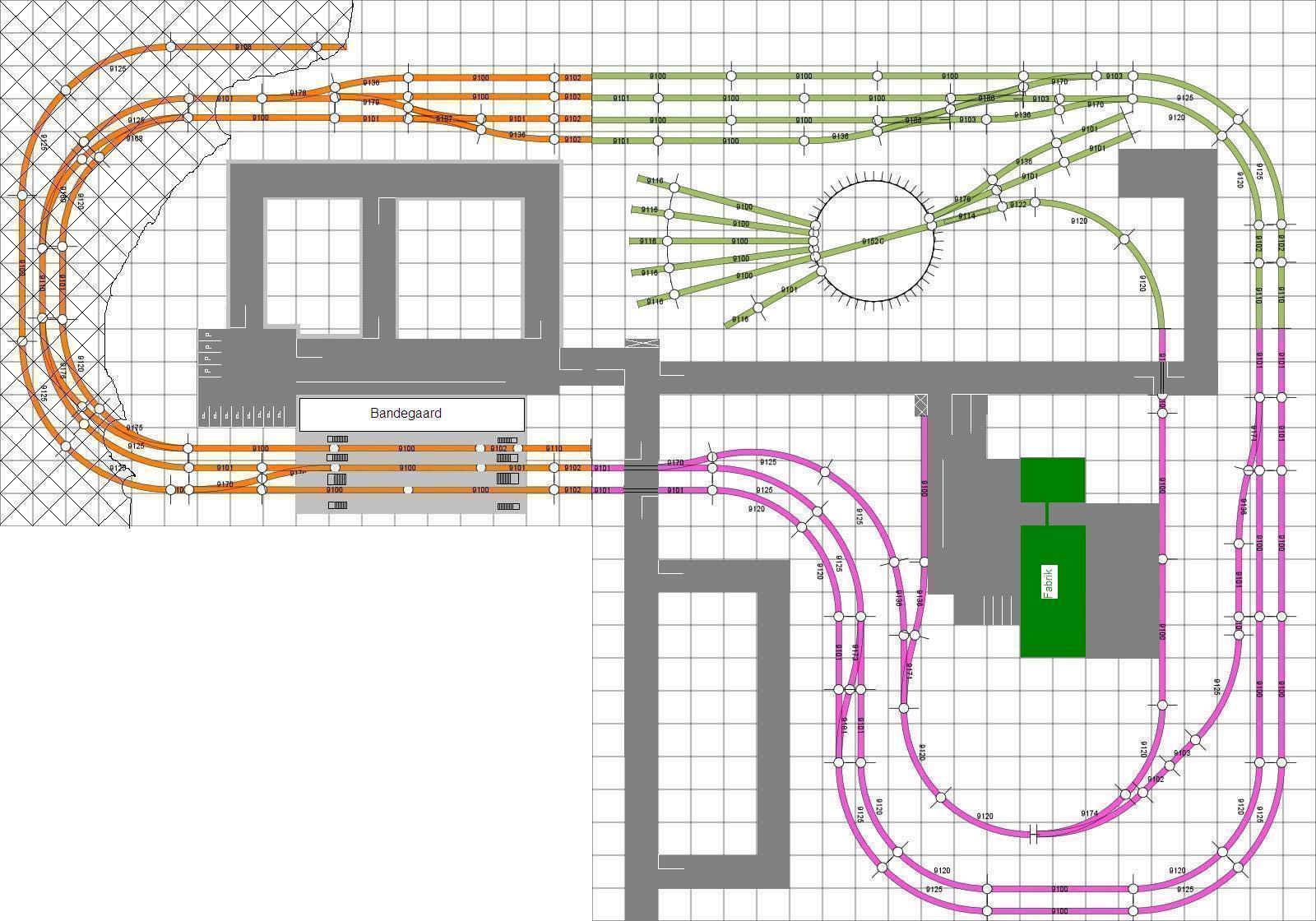

Det er så let at skrive det, men kommer Du ikke til at køre for meget i cirkel

Hej Steff
Jo det er lidt i cirka, men det skal jeg se om der kan laves om på.

Hej Aagade 24
Det sidste først, jeg kører digitalt med Roco MultiMaus, så din digitalisering kan jeg ikke hjælpe med.
Mht. Danske signaler, det er rimeligt komplekst, er det en dobeltsporetstrækning eller en vekselssporsstrækning der fører ind til stationen, er blot to af de ting der har betydning for din ”signalering”.
Men kort fortalt: der skal være et I-signal for hvert hovedspor ind på stationen (evt. en SI efter I-signalet), I-signalet markerer også stationsgrænsen. Et U-signal for hvert spor ud af stationen mod et hovedspor (evt. en SU inden U-signalet). I hvert perronspor en måske flere PU-signaler (en ”høj Dværg”, den kan som en Dværg kan vise hvide lys, derudover kan den også vise grøn, blinkende grøn, rød og blinkende rød). Dværge bruges kun til rangering, som nævnt behøver du ikke Dværge for hvert sporskifte på stationen. På ranger/gods arealet kan du helt undlade Dværge, hvis bare området er markeret/afgrænset med mærke ”endepunkt for rangering for signal”.
Dette var en meget kort og grov gennemgang af ”signaleringen”. Den er i virkeligheden væsentlig mere kompleks, hvis du ønsker en mere detaljeret gennemgang, så prøv på Banebasens hjemmeside.

en super flot sporplan ,men kunne nu godt bruge et par mål ,og tillykke med valget det er da rart at se der nogen som vil køre spor n

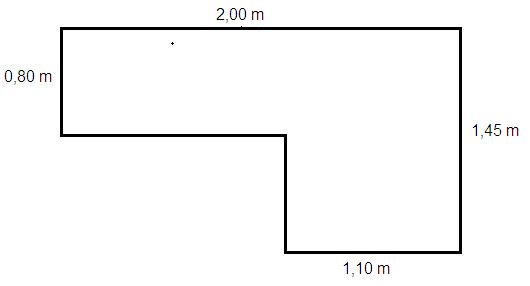

Pladen er 80cmx200cmx145cm.
Det er kun en start, jeg er sikker på at der kommer meger til.

"Aagade 24" skrev:
Pladen er 80cmx200cmx145cm.Hilsen Kenneth Wink
Hold da op en plade. Er den ikke ufattelig tung?

hej
pladen er 12mm tyk.
Hilsen Kenneth Laughing out loud

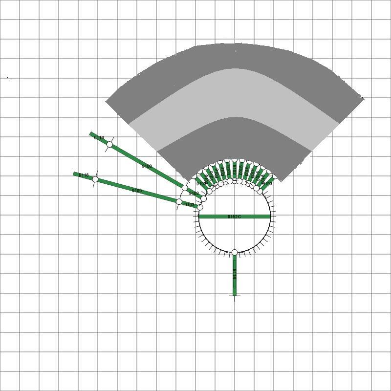

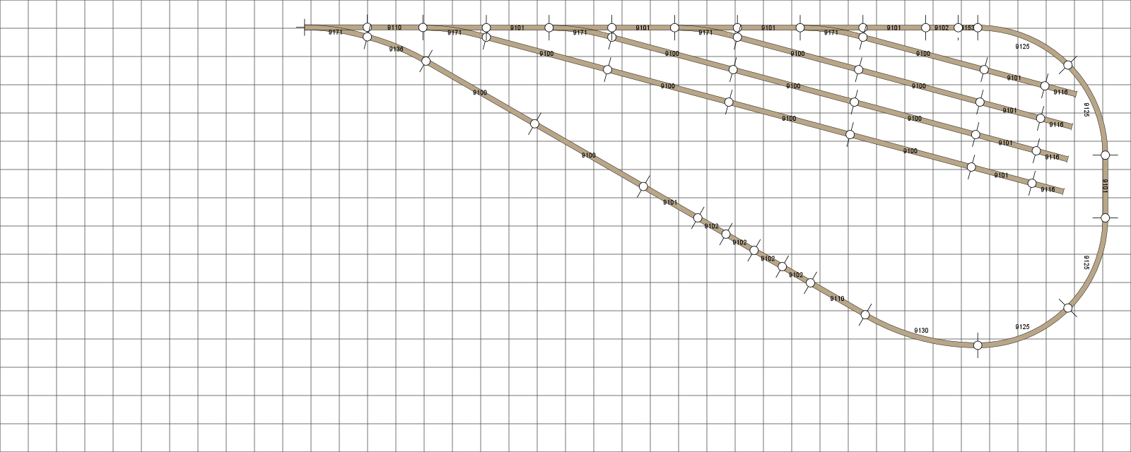

Her er lidt nyt
Kenneth

Så har jeg igen leget på pc, og udvidet min sporplan.
Jeg glæder mig til høre fra jer.

Jeg håber en eller fler vil kikke på min sporplan, og sende mig sporplan.
Så når jeg skal til at lave den,
kan jeg se vor at jeg skal isolerer banden og hvor mange ledninger jeg skal monterer.
Jeg vil gerne kører digitalt med Roco MultiMaus.
Jeg vil gerne vis der er en som kan hjælpe med digitalisering og
signaler og placeringer sporplan.
