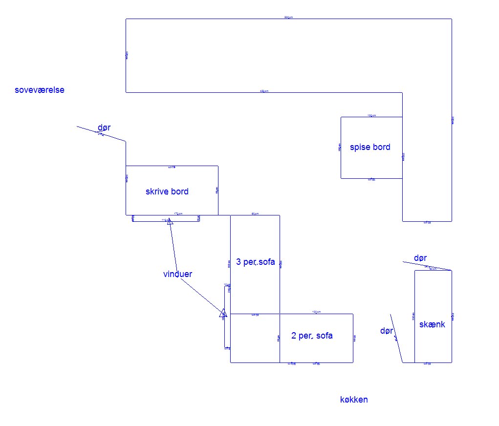

Jeg skal til at bygge et anlæg, men er fuldstændig på bar bund, udover 3 ting:
dansk/tysk materiel
h0 Tillig
storby / industri.
SÅ, jeg vil meget gerne have ideer til en eventuel sporplan, og gerne tips + tricks til samme. Bare kom med alt hvad i sidder inde med, jeg har brug for det!

Er den hvide flade rummet i sin helhed? Hvad skal der ellers være plads til? Her bliver du nødt til at tænke på helheden. Din udnyttelse af rummet er ikke umiddelbar optimal...
Hvor sidder døre og vinduer?
Det er fint at du nævner din valgte epoke (se dog kommentarer ovenfor
) og temaet industri/storby, men skal der også være plads til en paradestrækning/gennemgående spor? Med dertil hørende skyggebanegårde i en/to etager nedenunder? Skal godstrafikken også "fodres" af en lokalbane?
Det er meget svært lige at komme med forslag der sidder, hvis ikke man ved det...
Og - by the way - et anlæg i den størrelsesorden koster penge - rigtig mange endda. Hvor meget har du tænkt at det hele skal koste over de næste 2-3-4-5 år?

den hvide flade pladen hvor jeg kan bygge min modelbane
og det er ikke rummet!
Hej Henrik,
:roll: Hmm... Hvordan skal det så forstås? Med den hvide flade mente jeg ikke det areal du har indtegnet med diverse indhak, men ganske enkelt: Er dit rum 5.3m gang 3,0m stort?.
Det som du har indtegnet, er som sagt ikke en optimal udnyttelse af rummet. Og du vil ikke kunne nå ind med hænderne på store dele af anlægget. Og mandehuller, hvor man kan dukke op, er der ikke rigtig plads til.
Derfor mit spørgsmål: "Hvor sidder døre og vinduer"? Med denne viden og viden om eventuel andre brugsmuligheder (arbejdsbord/skabe og/eller seng) der skal være der, kan jeg og andre læsere optimere rumudnyttelsen. Derefter er næste skridt at tale om hvad du gerne vil køre med og hvordan du vil køre (fortrinsvis strækningskørsel? Med eller uden stationer? En stor godsbanegård med megen mulighed for rangering? Og så videre også videre....
henrik7000
fredericia
Indlæg: 26
her er mit rum med møbeler med min modelbane
Hej Henrik
Fedt! Svær opgave!

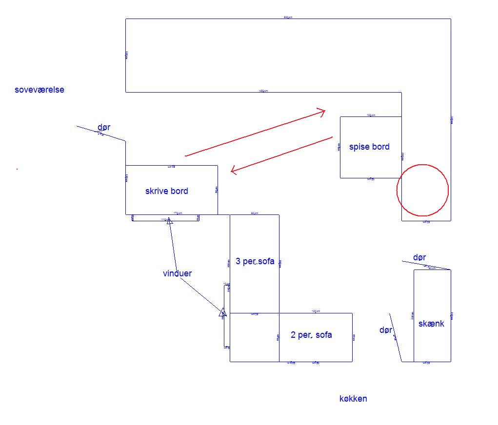

Til højre har du kun 60 centimeter i bredden. Kan du flytte om på skrivebord og spisebord? Hvis ja - så kan der blive plads til en helix eller bare en 180 graders vending, der hvor jeg har tegnet en rød cirkel ind. Dette vil hjælpe enormt, da perronlængderne på den store station (på den lange led) kan gøres meget længere og/eller muliggøre brugen af slanke sporskifter. til gengæld behøver man måske så ikke overalt de 120cm i dybden. Her er der som tidligere nævnt alligevel problemer med at nå helt ind med hænderne uanset om der skal bygges eller ryddes op efter "uheld".
Nu ved jeg ikke hvornår du skal bruge dit spisebord og hvornår dit skrivebord er i brug. Men hvis du kan bytte om er der mulighed for at gøre spisebordet lidt større, så du kan have mere end tre omkring bordet. Hvordan er lysforholdene? Hvor kommer solen ind. "Tegn en nordpil" siger min kone (arkitekt) ved siden af mig...
Og nu ved alle andre læsere hvorfor jeg altid spørger en ekstra gang! Standardsvaret "byg dog et langs-med-væggen-væg" fungerer vist ikke rigtigt her.
