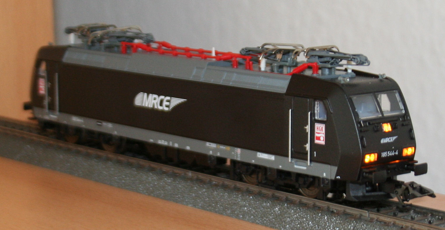

ok. der findes ingen guide til det på nettet vel?jeg har søgt lidt på tysk men har ikke fundet noget...

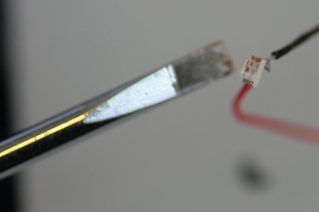

Først skal du lige finde ud af, hvilken type gule LED, der er i dit lokomotiv. Det er formodentlig en SMD type (meget små). Du kan købe varmhvide SMD type 805 til en rimelig pris hos http://www.bjergum.dk. De findes også med rødt/hvidt farveskifte.
Du kan få en idé om hvor små SMD dioder kan være på vedhæftede billeder. Jeg skal bruge dem på en PIKO dobbeltdækker styrevogn, som skal blive DSB.

Jeg er ved at montere gule SMD'er på nogle FCS lastbiler (blinklys). Det man ser på dit billede er GULE SMD'er, ikke varmhvide.
Bjergum sælger dem i størrelsen 0805, som er 'ret store' (ca. 1 x 2 mm!), mens de jeg monterer er et nummer mindre, nemlig 0603. De findes endnu mindre, men det er der slet ikke grund til i et lokomotiv.

Prøv at tag et billede af lokomotivet uden overdelen på.
Hvilket fabrikat er lokomotivet?
