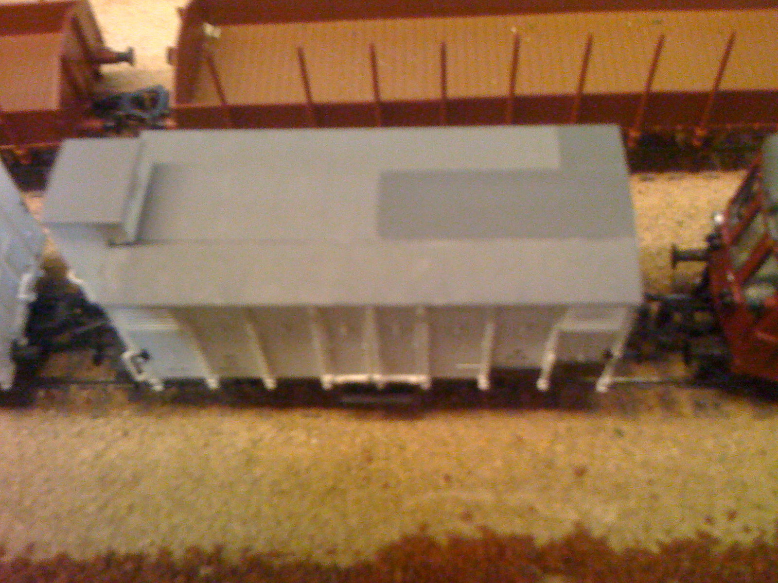

Vedhæftet er 1) en vogn med bremsehus i højre side af billedet. Der er tre frie felter i højre side, derfor skal nummeret læses fra venstre. Højre bane er felterne 5, 6, og 7 "repareret" altså = 8, midterbanen ingen rep. = 0, venstre bane første felt = 1 altså 108.

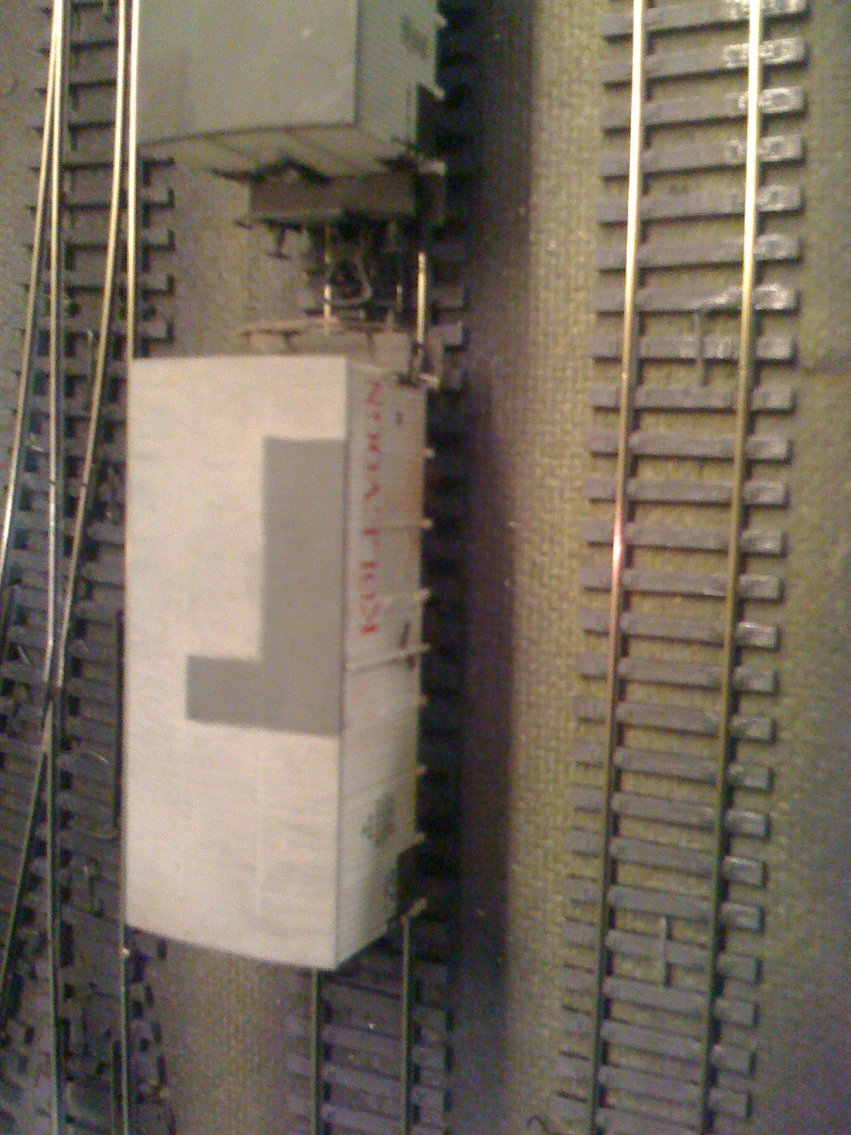

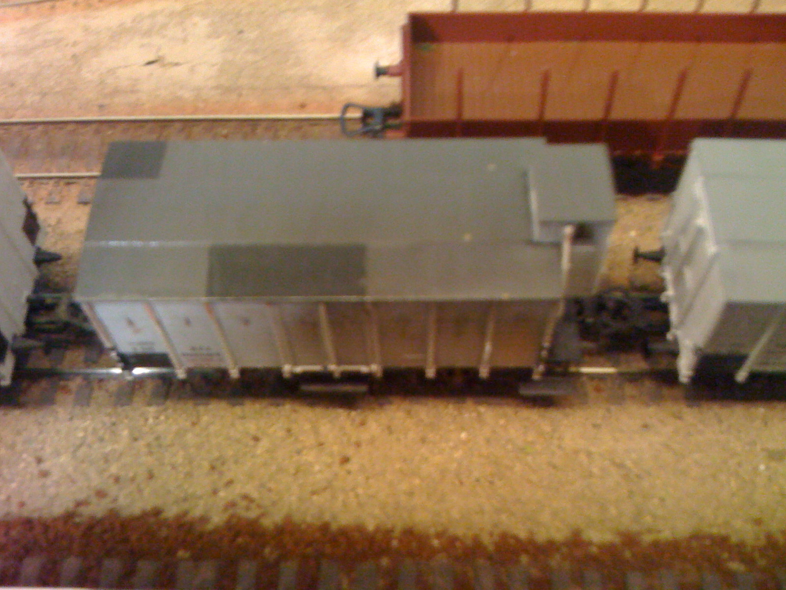

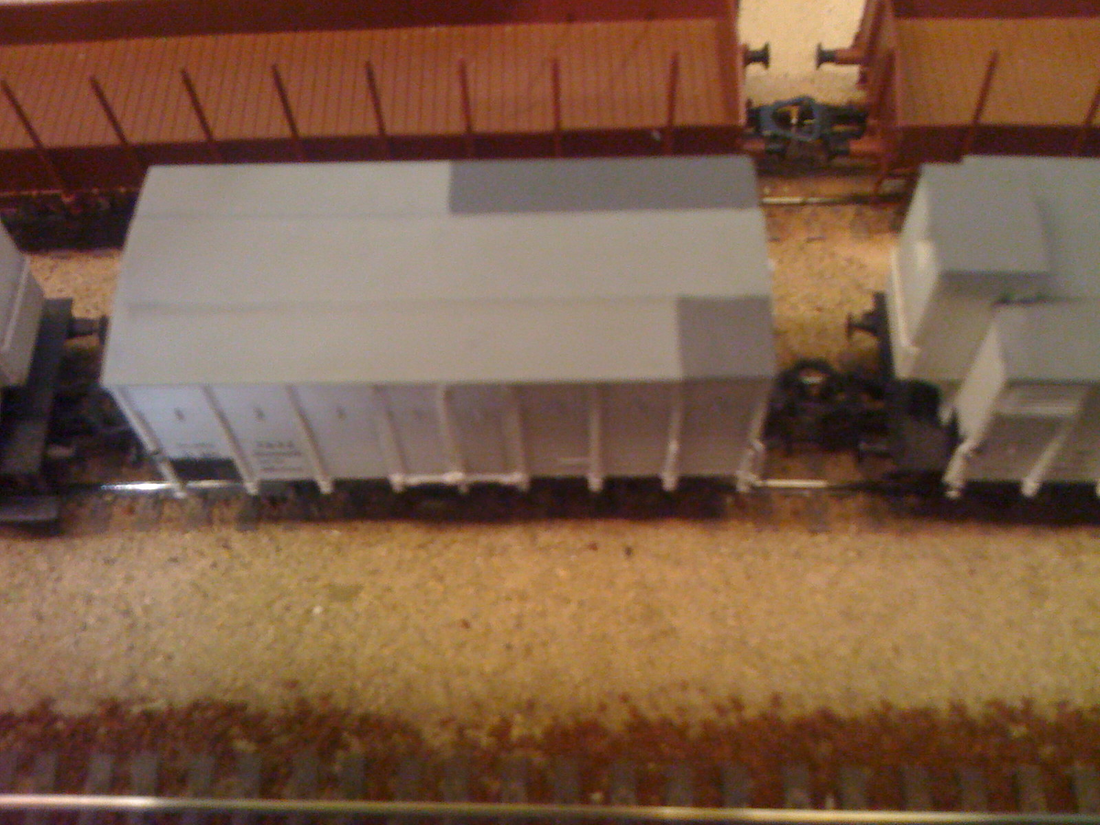

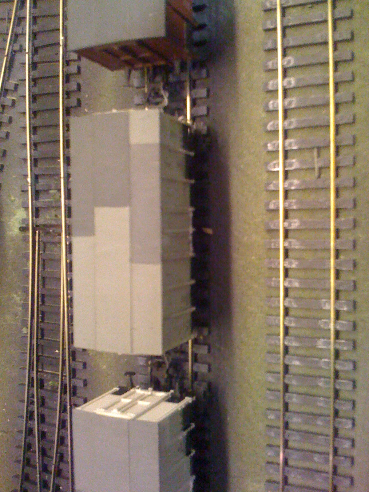

Næste billede: læses fra højre. Højre bane er 1 - fire repareret = 4, midterbanen = 0, venstre bane = 1, altså 104. 3. billede læses fra højre: 041, 4. billede læses fra højre 960, og 5. billede også fra højre 934. Forvirret?????? Tag et stykke ternet papir, det ar faktisk ret enkelt.

Nå ja billederne kom i modsat rækkefølge billede et er det nederste

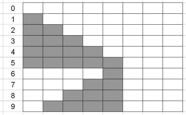

Så vidt jeg har forstået er der 3 tomme felter i den ene ende, det er for så vidt ligegyldigt hvilken ende, bare man selv er klar over hvilken ende det er.
Der efter er talsystemet som det vedhæftede billede.
Havde det været mig, så havde jeg nok brugt det binære talsystem. Men OK, jeg er også nørd

Tak, det jeg nok havde misset var at der åbenbart altid skal være 3 felter der er tomme i hver række. Så må meldingen vel være at de 3 felter altid skal vende til højre for at læse talrækken korrekt.
Tak, jeg tror jeg har fattet det nu.
