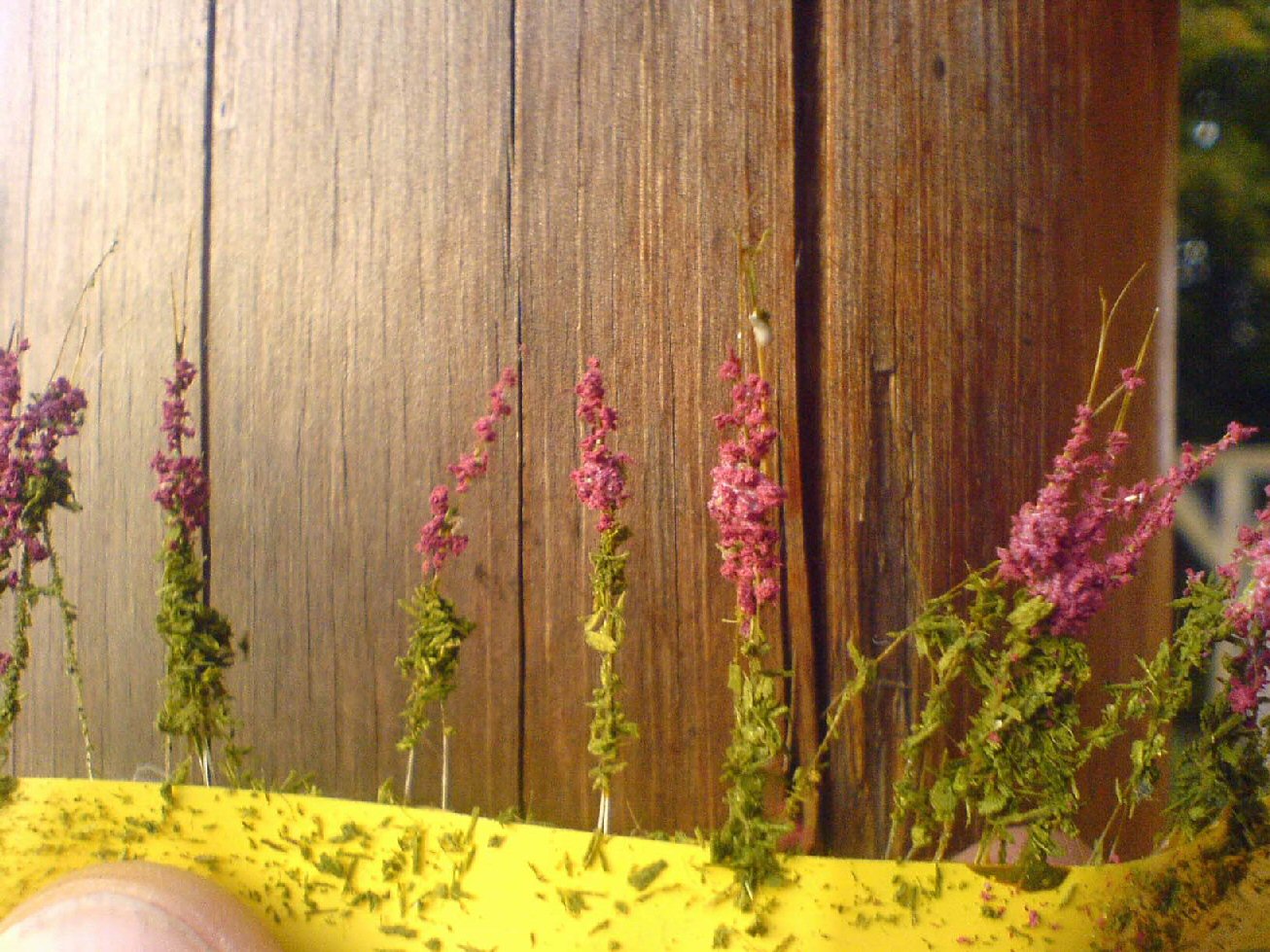

Her lidt igen fra Mariagerkanten. Jeg manglede lidt farve på mit anlæg og syntes at gederams lige var den plante jeg manglede

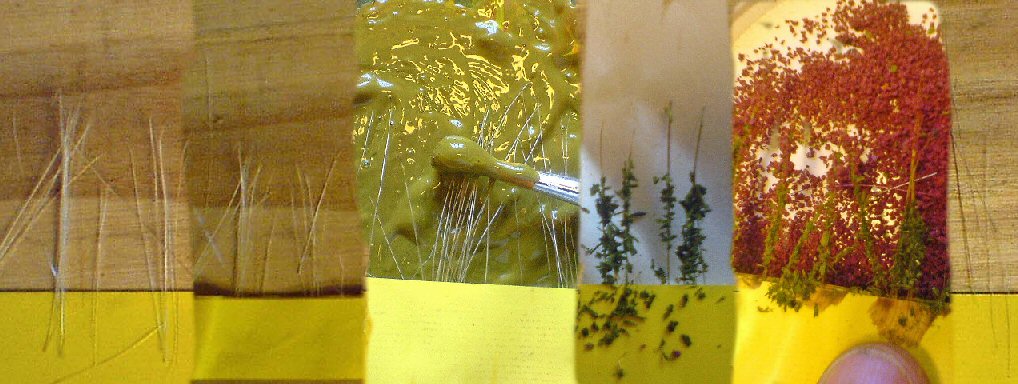

Så her kommer opskriften på fremgangsmåden. Det er sikkert set før, jeg har bare ikke set det selv
Penselhår eller som her Noch siv limes imellem to stykker tape. Farves med en passende farve og tørres. Lim på den nederste 3/4 af stammen og savsmuld hældes på. Efter tørringen lim på den øverste del og gederamseblomsterne limes på. En klipning for neden og for oven og så kan planten tilpasses forholdene. Der kan bruges gule, gulbrune, hvide og lyselilla blomster og dem ville man også kunne møde i naturen live. En billig og enkelt måde at få mere liv på sit anlæg.

Kanon flot, mere enkelt kan det ikke siges.
Fra min hverdag i skoven kan jeg godt genkende dem.
Jeg var i Norge her i sommeren og her stor de i nogle lilla farver oppe i fjeldet som er meget mere klare en dem vi kan se herhjemme..

I stedet for penselhår kan man bruge stykker af sisal (bindegarn) der er snote op.
Det er en del billigere.
