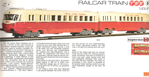

Er der en venlig sjæl der kan hjælpe mig med oplysninger om, i hvilken periode italienske FS opererede ALn 448/460?
Takker på forhånd for hjælpen.

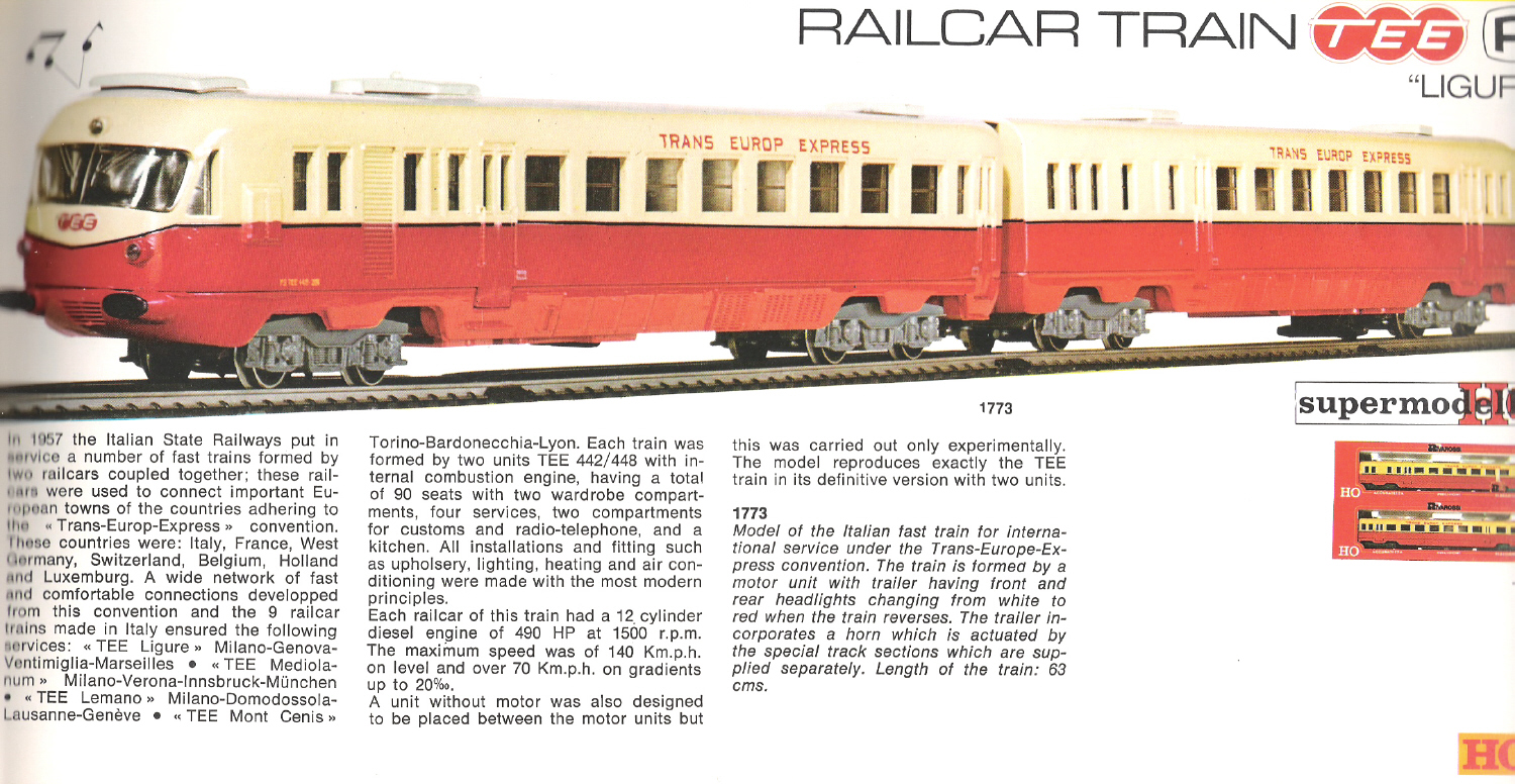

hej
invader 26
ang din italiener
i et katalog fra rivarossi 1979/80 og 1983/84 optræder den som FS TEE 442/448
katalognummer 1773 med hornlyd
her skriver de i omtalen at FS satte den i drift i 1957, max hast 140 km/t og over 70 km/t på stigninger op til 20 promille.
på dit foto er der ikke på siden skrevet TRANS EUROP EXPRESS men det ser ud til at være et TEE mærke på fronten af begge.
hvor længe den så kører ved jeg ikke, men noget kunne tyde på at den er blevet nedklasseret til ALn 448/460
men i kataloger fra rivarossi fra 1996 og op har jeg ikke set den
håber at det hjalp lidt

ps har haft forstørret dit billede og det er ikke et TEE mærke på fronten
1957 til i dag, da der er et sæt der er bibeholdt muesealt.
Det sæt du er interessret i, hvilket emblem har det på fronten?
TEE, så er det epoke 3 (groft sagt), med indsatsområde i TEE nettet, herunder ture til Tyskland, Schweitz, Frankrig, og gennem Østrig.
Står der FS på det er det fra 1972 og cirka 10 år frem, men kun i Italien
Igen, er det FS, kan det være museumstog, frem til i dag. (har dog stået stille på grund af noget asbestsanering).
Kilde: Die TEE triebwagen der DB af Rüdiger Block
