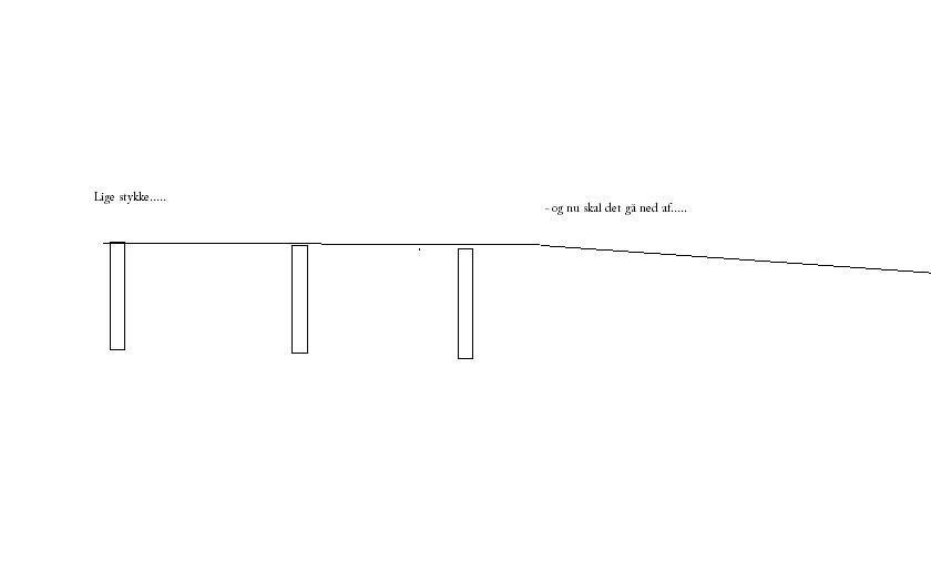

jeg har lavet en skinnestrækning på en rampe (med søjler under) den er ca 23 cm høj, men nu skal det til at gå nedaf. jeg har ca. nok længde til at ramme i nul med ca. 3-4 % nedfald. men der kommer et "knæk" mellem det lige stykke og det stykke der begyner at gå ned af.
Hvordan udligner man det mest muligt..hmm...

Man lader den plade "broen" består af fortsætte over i bedkørslen. Så kommer der automatisk en blød bue.

Du svar den trace skinnerne skal ligge på af den underlagsplade du nu har valgt. Herefter uderstøtter du tracen de steder den skal være over "kvote nul". Da pladen er forholdsvis stiv, skal den nok lave "bløde overgange" fremfor "skarpe knæk".

jeg tror moppe mener: lav hele overgangen fra vandret til hældning i eet stykke materiale. Så vil pladens naturlige stivhed sørge for at overgangen bliver gradvis og ikke brat.

Du skulel have ladet det lige stykke være meget længere, og så bukke det ude over enden. Så får du ikke et skarpt knæk.

Du gør det at du sætter det næste stykke trace sammen med det nuværende og samler/forstærker det på undersiden med et 15 cm langt stykke brædt, så du får en stiv kosntruktion.
Herefter bøjer du nedad.

Nej, du starter bare hældning, hvor du vil starte hældning. Det at du forlænger pladen som skinnerne er på er intet problem i forhold til hældningen - lad bare som om det er et langt stykke træ.

Hvis du har 23 cm og skal til nul med 3% skal du jo 8 meter rundt for at komme ned , så det er jo bare at lave 8 meter trace og så samle det og sætte støtter under. ellers trække 3 cm fra pr meter.
