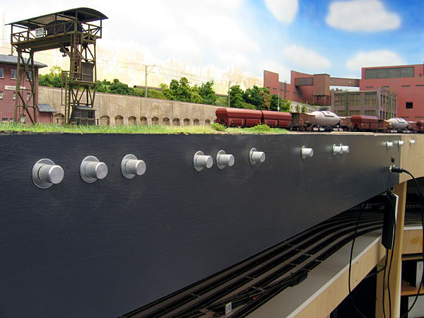

Jeg pønser lidt på at lave en god, gammeldags manuel skiftning af nogle af mine Tillig Elite sporskifter - altså med en eller anden form for håndtag.
Det skal nok kun være på en del af anlægget - i kælderen, i vendesløjfer mv. bruger jeg sikkert elektriske skifter, da det måske bliver for bøvlet med alt det renden rundt om anlægget.
Er der nogle der ligger inde med links eller fotos af undersiden af et layout hvor man har anvendt sådan et system?
Jeg er specielt interesseret i et system hvor man blot drejer på et håndtag på forsiden af layoutet, i stedet for som ofte set hvor men trækker et håndtag ind/ud for at skifte.
Det drejer sig altså om at ændre en tværgående cirkel bevægelse til en indadgående lige bevægelse.
Årsagen er at jeg har en fornemmelse af at håndtag der stritter bare lidt ud fra forsiden ikke overlever længe med min 4-årig datter farende rundt foran anlægget Smile

Tak for link, Lars, men dette er ikke lige hvad jeg søger, da jeg ønsker en drejeknap i stedet for håndtag som går ind og ud fra layoutet.
Se her: http://www.forsten-online.de/navi/05-de.htm

prøv dette link nederst på siden.
http://www.nexusboard.net/sitemap/2408/irgendwo-im-frankischen-bauberich...
Det der er vigtigt er, at få skiftet polen på hjertestykket i et Tillig sporskifte. Derfor skal der som vist på billedet bruges en kontakt til dette formål. så helt manuelt bliver det ikke, men du kan styre sporskiftet med et træksystem. Jeg har set det fungere meget fint på FREMO træf.
hilsen Jan

Kan dette link, tidligere postet af Leonard, bruges ? http://www.westportterminal.de/manualturnout.html
