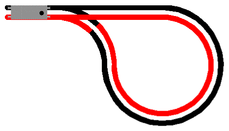

Tak for forklaringen. Synes det er ret svært at gennemskue hvad det kræver for at virke, især fordi jeg jo kører 3-skinne nu og har aldrig leget med 2-skinne.
Jeg fandt denne lille animation på nettet, men det der ikke giver mening for mig er selve sporet der kommer fra venstre. Selve ideen der vises er klar nok, men når toget nu kører tilbage ud til sporet mod venstre, så er der byttet om på + og - på resten af den strækning.. Hvad nu hvis der er et andet lok på banen, så må det jo gå galt hvis det pludseligt bliver vendt om. Eller hvad Smile
Kehrschleife_animiert

Det er en gammel animation du har fundet der, den er fra før digitaliseringen.
På et analogt anlæg er den rigtig nok, men der vil du heller ikke have 2 lokomotiver på det samme stykke spor. Det ville du heller ikke på et 3-skinne anlæg.
På et digitalt anlæg vendes polariteten i vendesløjfen, det sker der ikke noget ved, da det ikke er DC, der er i sporet længere, men DCC, og her bruges ikke plus og minus, det overlades til dekoderne i lokomotiverne, at styre retningen på motorerne.
Tams har et kortslutningsmodul, hvor du måske bliver klogere af at læse teksten:
http://www.tams-online.de/htmls/produkte/ksm1/KSM-1_D.PDF
Bluecher har et modul, der vender polariteten ved besatmeldere, men den er ikke specielt nem at læse, synes jeg ikke:
http://www.bluecher-elektronik.de/download/ksdprobleme0205.pdf
Her ser du så mit første forsøg på en løsning:
Sporisolationerne er de samme idag, men jeg lader PC-softwaren om at detekte og styre relæerne.
Princippet er, at hvis toget kører ligeud i sporskiftet og ind på vendesløjfen, så passer polariteten. Når det så aktiverer besatmelderen på iso2 vendes polariteten, så der ikke sker kortslutning, når iso1 rammes. Polariten vendes tilbage igen, når iso1 ikke længere er besat.
Den anden vej vendes polerne, når iso1 rammes og den vendes tilbage igen når iso2 forlades.
Det er kun i afsnittene iso2 og vende, at polerne vendes.
Dette system kræver, at der bruges strøm af alle vogne, men det skal de helst alligevel for at kunne melde besat på de forskellige isolationer. Toget må heller ikke være længere end sporet, der kaldes vende.[/img]

Det er ikke helt let at gennemskue, om du mener "DC" eller "DCC" i den her sammenhæng: DC betyder jo jævnstrøm, mens DCC er en standard for digitalstyring. For at gøre forvirringen komplet, kører man normalt med AC, dvs. vekselstrøm, også på en 2-spors digitalbane - dvs. det, folk ofte kalde "en digitalt styret jævnstrømsbane".
Det var jeg så ikke klar over.. Troede det ene var AC og det andet DC, derfor jeg kaldte det det. Men jeg er interesseret i digital DCC og 2-skinne drift. Aldrig mere analog til mig
"Lars Skjærlund" skrev:
Lad os lukke den med det samme: En booster er en forstærker, der tager det svage digitalsignal fra din styrekontrol og tilfører en masse strøm, så dine tog har noget at bruge af. Den styrer ikke selv noget som helst - det er mest en strømforsyning, så den er helt irrelevant i denne sammenhæng. Glem den i denne forbindelse.
Nu har jeg så bare kaldt den en booster for jeg ved ikke lige hvad jeg ellers skal kalde den på dansk og det er jo netop bygget ind i boostere nogle gange.
Det hjalp lidt på forståelsen, synes dog stadig det er meget uoverskueligt hvad man skal/kan vælge for at få det enkelt og godt Smile
Lige for at få det skåret ud i pap.. Dvs man kunne egentligt skifte polaritet mens et tog kørte på strækningen uden der ville ske noget?
Ja.
Indlæg: 4.365
Da' Bibihest.
I princippet er det lige meget: Alt digitaltog kan køre på såvel AC som DC - det første, der sidder i dekoderen, er en ensretterbro, så det er lige meget. Derfor er det også spild at konvertere transformatorens AC til DC - det giver bare ekstra tab, mere varme og højere strømforbrug.
Det er jo desværre prisen for valgfrihed: Du har rigtig meget at vælge imellem - og derfor kan vi andre ikke bare fortælle dig, at "sådan gør man". Laughing out loud
