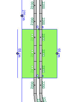

er der nogle af jer der har en god løsning på mit stykke som skal kunne afmonteres? Det stykke der er gønt skal kunne fjernes en gang imellem da det er foran et vindue. Jeg kan ikke få konen overbevist om at det ikke behøver at blive pudset mere Smile
Jeg benytter Marklin k-skinner. Nemmest vil jo være hvis jeg kan "trække" det ned, men jeg skal hve noget der styrer det præcis på plads igen, nogle gode ideer?

Hvis vinduet er 55 cm. ville jeg gøre det flytbare stykke en anelse bredere på begge sider, lav den for eksempel 60 cm.
Det flytbare stykke ville jeg lave således, at hele stykket kan løftes af med et snuptag. Lav nogle styreklodser, så pladen altid falder på plads på samme sted, for eksempel i et U- eller V-profil, eventuelt et "bredt U" hvis du har landskab på pladen.
Strøm til sporene på den flytbare del ville jeg forsyne med nogle stik.
Sagt på en anden måde, så vil det hele fungere efter samme princip som dem der kører med moduler.
Håber det giver mening.

Ja jeg skal til at montere et par broer med samme funktion. Styringen lader jeg et par mutistik om. Den type, som er meget anvendt til computere - Sub-D hedder typen. Min bro bliver forsynet med sådan et stik i begge ender - stift fastjort til broen. Stikkene passer stramt og præcist sammen - så det bliver mit styr på korrekt placering. Samtidig har jeg masse af elektriske forbindelse igennem.
Billigt, enkelt og effektivt.
Total uafhængigt af skinnetypen.
Og så lader man den yderste meter eller 2 af skinnerne før broen få strøm gennem en ledning der krydser broen. Er broen ikke på plads, kører toget ikke ud i nærheden af broen....
