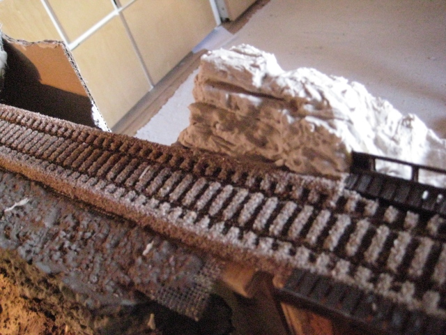

Kom i tanke om hvordan man egentlig kan lave klipper så de ligner de perfekte Hartschaum fiduser fra noch.
Jeg forsøgte at finde noget på nettet men fandt ikke noget, så jeg besluttede mig for at eksperimentere. Jeg kørte ud i byggemarkedet og købte en dåse byggeskum (51kr). sprøjtede det på der hvor der skulle være klipper. (Obs! udvider sig til det dobbelte)Så begyndte jeg at skære til og skære til og skære til. Da jeg endelig var færdig rundt om min borg som jo er en naturlig del i en modelbane, kom jeg polifylle på. Det giver den rug overflade og så er det nemt at skære i. Nu mangler jeg kun at blive færdig på resten af mit anlag og farve dem.

Et par fotos ville hjaelpe gevaldigt paa dit indlaeg...
Det er godt at du har gode erfaringer med byggeskum, men jeg vil nu gerne lige forklare mine egne DAARLIGE erfaringer;
Det er dyrt i forhold til alm. styropor-plader, men sviner lige saa meget naar man skaerer det til.
Men det ALLERVAERSTE er at det klaeber helt utroligt, og naar det engang er haerdet/stoerknet kan det IKKE oploeses. Det kan kun fjernes rent mekanisk, og det er utroligt svaert. Saa man skal vaere MEGET forsigtig naar man sproejter det ud.
En sidste ting ogsaa; Naar det udvidder sig, saa goer det det med en saadan kraft at det kan spraenge alle trae-rammer!

Har nu valgt at se på det på en anden måde.
Det er nemt at skære det overskydende af og man skal bare regne med at de udvider sig fra starten.
men her er et billede. skal lige siges at det er ikke malet endnu
