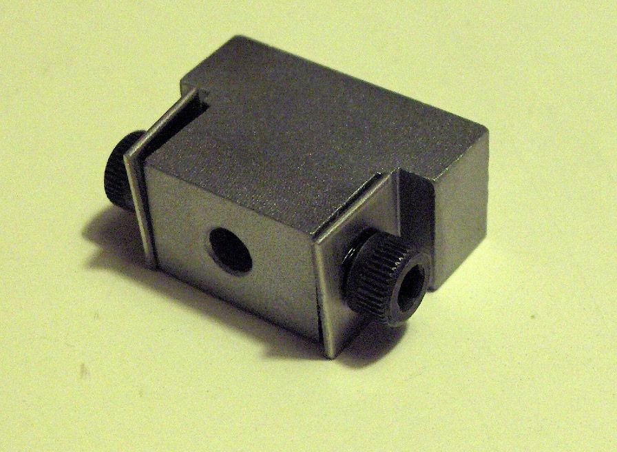

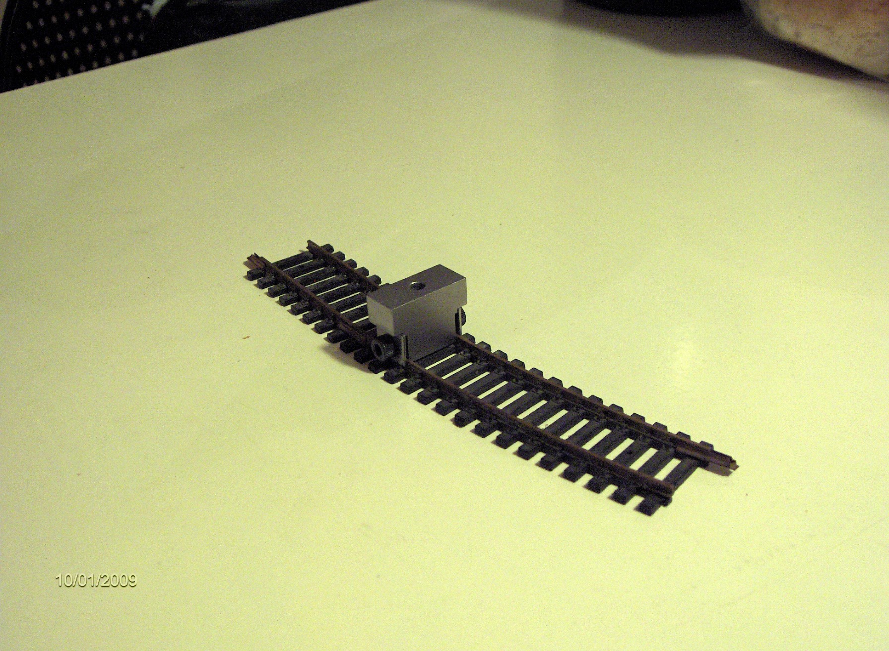

Hejsa, jeg har lavet en flexskinne holder næsten færdig. Har ikke kunne nå at få den helt færdig, men den viser da princippet.
Jeg har en anden udformning undervejs, som er uden skruer. De passer så kun til én sporkode, men er så lettere at montere og afmontere, samt kan laves med sideforskydelighed hvis det ønskes, sådan at holderen kan stilles et par mm til begge sider så der er mulighed for at justere sit spor sidevværts.
Jeg skal nok få lavet en demo af dem begge i hel udførsel.
Det skal lige nævnes at den viste holder sider på en spor0 skinne, bare for en ordens skyld !
Mvh Jesper

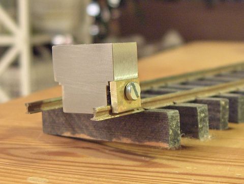

Jeg erindrer et eller andet om, at Mads Sjøner i tidernes morgen fik fremstillet noget lignende i H0.
Den tidligere klub jeg var medlam af har nogle stykker af dem, og de fungerer ganske udemærket. Konstruktionen er nogenlunde den samme. Dog er det der skal ned mellem skinnerne et T-profil, og "klemmerne" et par massive rektankulære stykker med nedfræsninger, således at der var plads til skinneprofilet.. Det hele spændes med en fingerskrue, og kurverne ligger fast derefter.

Ok, det er jo også en fin måde at gøre det på. Er man interesseret i det, laver jeg gerne nogle stykker af det viste. Der bliver 4 stk for en hund. Hvis nogen er interesserede i det, kan jeg osse lave dem der er omtalt først i tråden, som er uden skruer. Sæt midterklodsen mellem skinnestrengene, tryk "klemmen" ned og det er spændt sammen. De kommer så til at koste lidt mere, for der er noget mere arbejde i at fremstille dem.

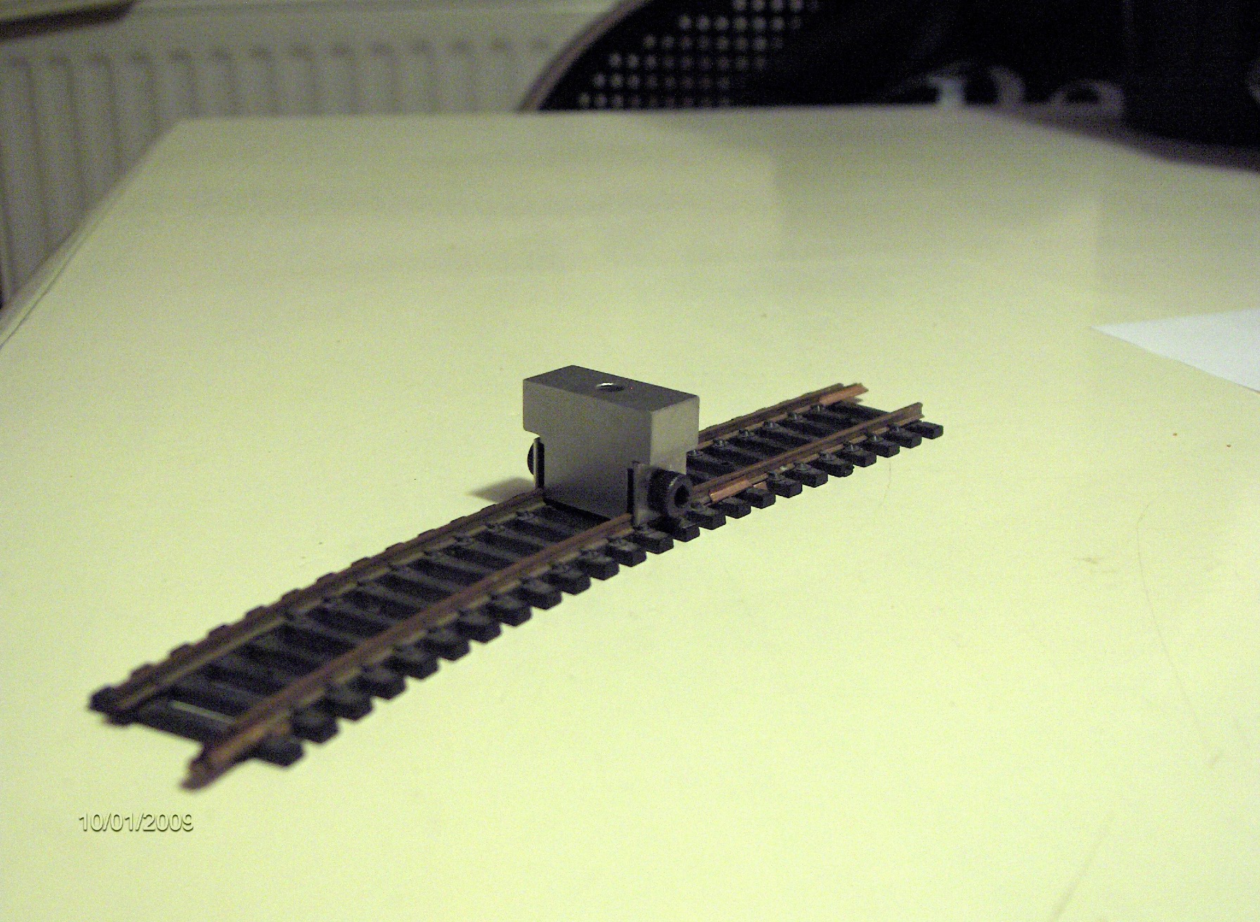

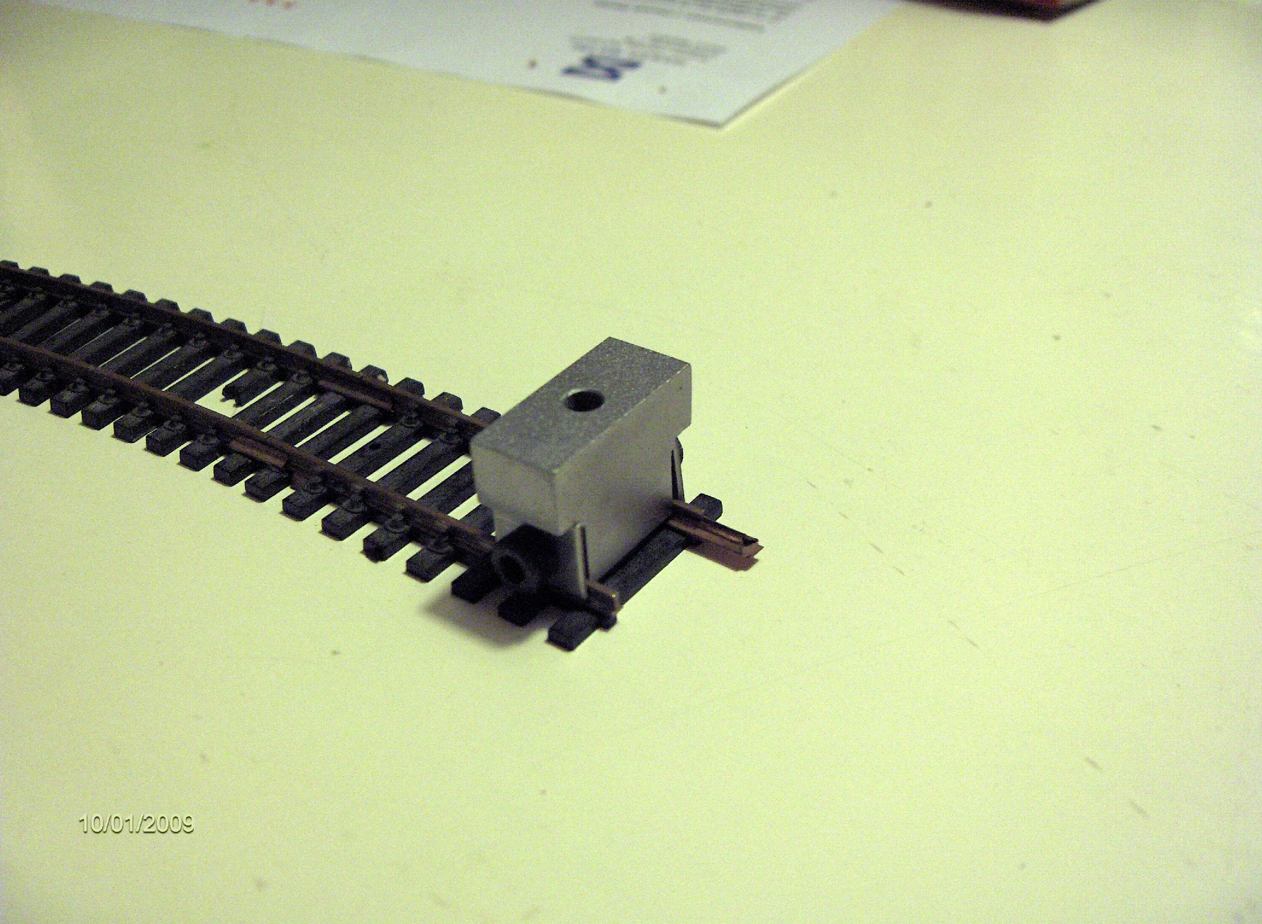

Måske et dumt spørgsmål, men hvad bruger man den nævnte anordning til. er det kun i forbindelse med selvfremstilling af spor, eller er det også i forbindelse med sporlægning af flexsport.
fortæl fortæt Laughing out loud
hilsen Peter
Indlæg: 2.333
Hej Peter!
Man bruger disse spændeklodser til at fastholde skinnestringene på flexspor, når de skal lægges i kurver. Der vil skinnestrengene nemlig gerne skride ukontrollabelt. Når du har bukket sporret i den valgte kurve, kan du ved at tilføje flere klemmer langs flexskinnen, nogenlunde fastholde den i det valgte kurveforløb.
Et meget nyttigt hjælpemiddel.

Arbejder fortsat med at få dem lavet. Der kan kun være 190mm i længden ad gangen i fræseren, så der er lavet 3 længder til nu, som skal saves til passende stykker, savsporet afrettes i fræser, bores huller og skæres gevind, fremstilles klemmelapper, og til sidst overfladebehandling med glasblæsning for at give pæn overflade og give bedre greb i sklnnerne.

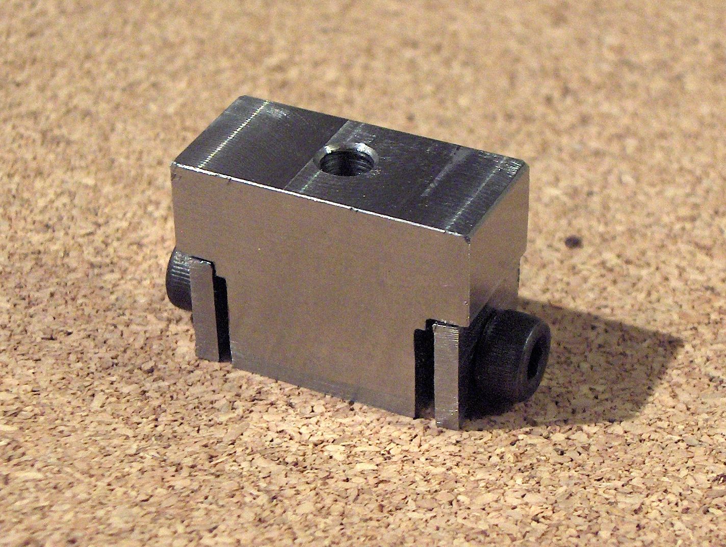

Hej igen, så fik jeg lavet en prototype. Dog er den uden overfladebehamdling, og klemmelasker er kun nødtørftig lavet. Men nu nærmer det sig hvor de bliver færdige og kan sendes afsted.
Mvh Jesper

Den ser da nysselig ud - fint initiativ til fremstilling af et stykke nyttigt hjælpeværktøj.

Så længe jeg har adgang til billige materialer holder prisen, selvom nogen har sagt jeg godt kan tage mere for dem, bliver prisen på en hund. Skal nogen have flere klodser enkeltvis er prisen 35. Køber må betale portoen, som vist osse er almindelig praksis.
Bliver jeg nød til at give mere for materialet er jeg nød til at hæve prisen, men arbejder på at lave et lille lager, så der fortsat kan leveres fir-stk pakker.
Har man brug for at få dem lavet så de kan sideforskydes når træskruen er skruet i underlaget, kan det osse laves, men der er en del mere arbejde i det, så der er prisen 250 for fire stk.

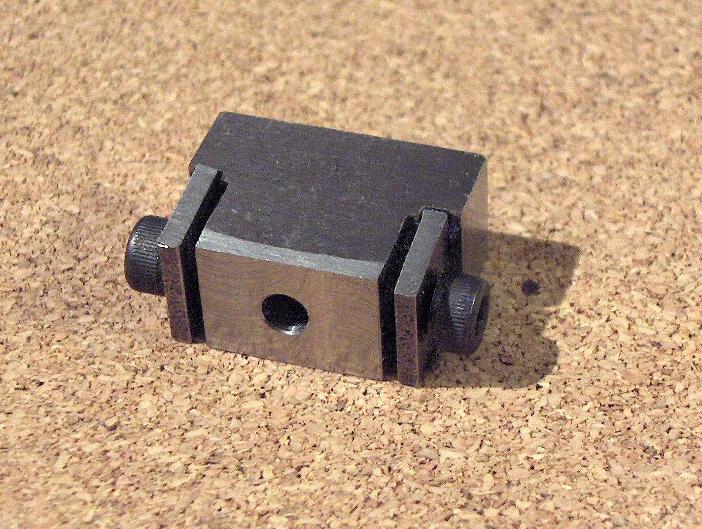

Hej, så er vi ved at være der. Mangler lige afgratning af de sidste klem-lasker.
Dem der har sagt de gerne vil have et sæt, må gerne begræfte bestilingen. Prisen er fortsat en hund+porto !

De ser fine ud! Hvis de også kan bruges til Märklin K-flexskinne (hvad jeg går ud fra at de kan) vil jeg også godt aftage et sæt.

Hej Michael, så skal jeg lige høre hvor høj midterlederen er, om der skal fræses et spor til den i kodsen. Ellers kan jeg bare lave et sæt mere til treleder skinne.
Hej Jesper
Så vidt jeg kan måle er der ca. 1,5 mm fra skinneoverkant til top af midterleder på en C-skine. Jeg har ikke K-skinner iøjeblikket, men går ud fra, at det er det samme mål.

Har leget lidt med nyeste udgave af JG67's (Jesper) flexskinne-klodser - og de virker rigtig godt.
