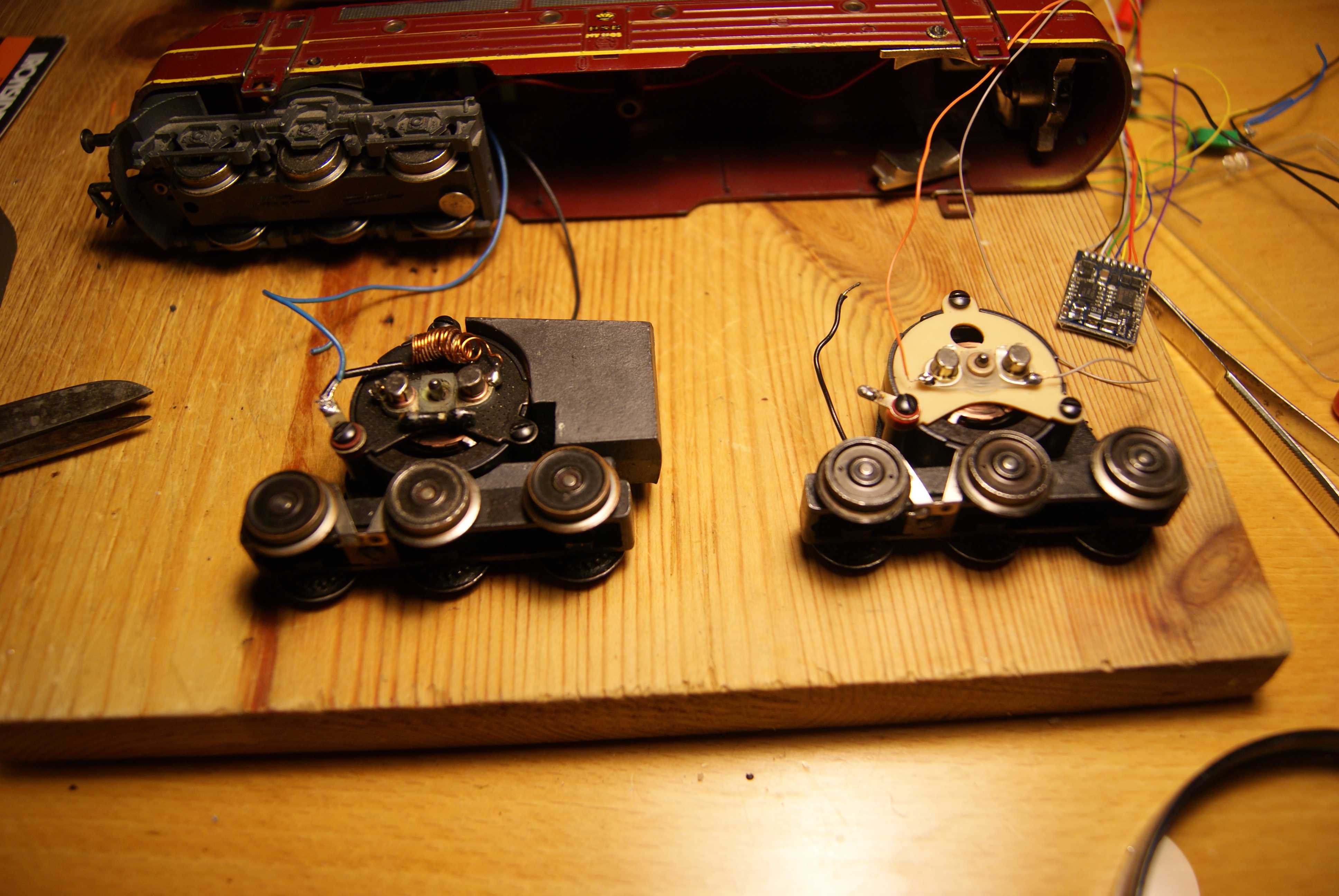

Sådan ser det ud når det er skilt ad kan du se så se om det er til 3 skinne?
Kenn
Ganske normal 2 skinne.
Overvej seriøst om du gider at bygge den om. Kig dig om efter brugte Roco MY, der er vitterligt en verden (okay 50 år) til forskel
Ellers flår du alle ledninger ud, og "strikker" den sammen efter opskriften i vejledningen til en digitaldekoder. Vær sikker på at ingen af de 2 poler (kulholdere) på motoren har forbindelse til chassisrammen. Det er dødeligt for dekoderen.

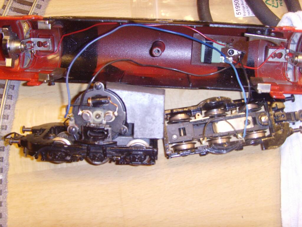

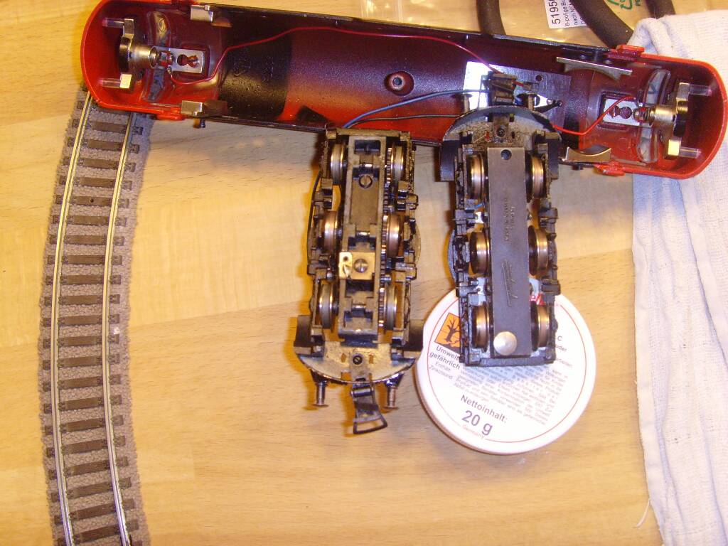

Jeg har med held ombygget den éne af mine to gamle Ffleischmann MY'er. Den kører nu som en drøm.
Man SKAL dog investerer i et ny "frontplade " (motorskjold) til motoren. I det her tilfælde Fleischmann nr. 504750. I den nye plade her ingen af kulholdere kontakt til masse.
Dette var min leverandør 'Felderbanen' så venligt at gøre mig opmærksomme på dengang jeg købte dekoderen.
Ellers er det "bare" som der skrives, at følge vejledningen til dekoderen.
Vedlagt et billede af en motor med gammel frontplade og af en motor med ny frontplade.
