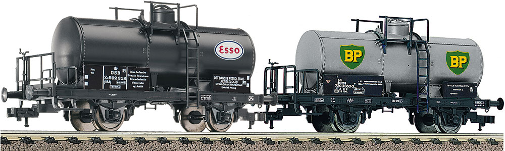

De danske tankvogne fra Fleischmann - katalog nr 581107 - er nu på gaden.
Hvor rigtige de er må kontrolleres ved et nøjere eftersyn. Men det officielle billede som bl a viser ZE 502218 tegner desværre ikke særlig godt. Sammenlign selv her
http://jernbanen.dk/dsb_zvognsolo.php?Aar=1893&VognID=1827
Esso og BP
Hej Svend
ja 502 218 er så blevet brugt 3 gange - Klein - Roco ( skal være Märklin - sorry ) og nu Fleischmann - men de har måske ikke andre DDPA numre på lager Shock
Men jeg tror nok ved et hurtigt gennemkig på model og virkelighed, at man skal kigge på Zypen ( det bliver så til Wismar ) og Wegman typerne ( dsv omkring numre ved 150.... og numre ved 260.... m fl og så til KMtext ( Søren Monies - noget af en ekspert på tankvogne ) og få lavet de rigtige numre - vi får se ved nærmere studium :!:
henning / h087

I forhold til billedet af den virkelige vogn, er der jo tale om to vidt forskellige typer tanke.... forbilledet har en isoleret opvarmet tank, medens modellens tank er uisoleret. Fontene der er benyttet virker også forkerte, men det kan jo skyldes billedets dårlige kvalitet.
Jeg er ikke sikker på, at det er vogne jeg vil investere i.....

"Svend" skrev:
De danske tankvogne fra Fleischmann - katalog nr 581107 - er nu på gaden.Hvor rigtige de er må kontrolleres ved et nøjere eftersyn. Men det officielle billede som bl a viser ZE 502218 tegner desværre ikke særlig godt. Sammenlign selv herhttp://jernbanen.dk/dsb_zvognsolo.php?Aar=1893&VognID=1827
Nu vil jeg gerne se vognene først, før jeg bortdømmer dem.. Det viste katalog billede er jo rent "photoshoppet"- og når man tænker på f.eks. Roco's Esso tankvogn, var den afbilledet i kataloget som sort, men endte ud med at være hvid med rød stribe og et helt andet nummer Smile

Hej alle

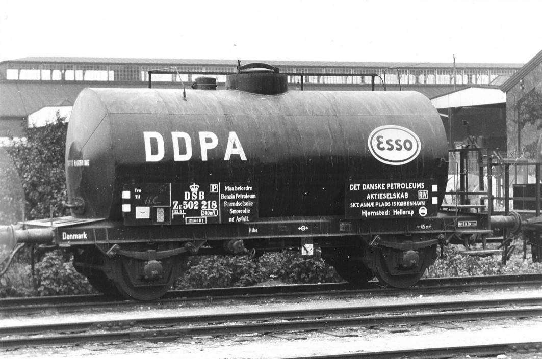

vognnr på fleischmann 502 218 har intet med vognen at gøre - 218 er en tatra 1948 vogn 24000L - lop 8,8m - aks 4,5m.
Klein og märklin har udgivet dette vognnr - og der er modellen mere i overensstemmelse med forbilledet, -
næ - fleischmann vognen er mere en Wismarvogn - se følgende
502 166 - Wismar 1919 - 19000L - lop 8,8m - aks 4m
502 167 - det samme
502 272 - Wismar 1931 - 13600L - lop 8,8m - aks 4m
502 281 - der samme
502 432 - Wismar 1930 - 19000L - lop 8,8m - aks 4m
ang BP vognen - nogenlunde det samme - se efter
503 302 - Hawa ? - 17000L - lop 8,23m - aks 4m
503 342...350 - Wismar 1919 - 19200L - lop 8,8m - aks 4m
503 375 - Gotha 1928 - 15000L - lop 8,8m - aks 4m
503 378 - Orestein ? - 15000L - lop 8,8m - aks 4m
503 383 - Werdau 1919 - 17000L lop 8m - aks 3,7m - ex jansen bensin
og der skal nok være flere - gak ind på jernbanen dk og find og sammenlign
henning / h087
her nogle foto af vogne der er meget lig Fleischmann vognene
så frem med skydelære og mål :idea: - og så kan man bagefter ærger sig over at man har købt skydelæren Oups - for man kunne måske ikke se de manglene eller formeget 2mm Shock
Detailjer kan der altid være forskel på selv 2 vogne fra samme fabrik kan have forskelle som haner - placering - stiger - gangbrædder osv
men vognene er flotte - og så må man jo afgøre med sig selv om man nu kan leve med afvigelserne - jeg tror generelt at man på de fleste modeller billige som dyre KAN finde noget Cool - så smid da den skydelære væk :idea: :
henning / h087
Ps : Svend - burde de ikke være på sporet og ikke på gaden :?:
Laughing out loud - kunne bare ikke lade være

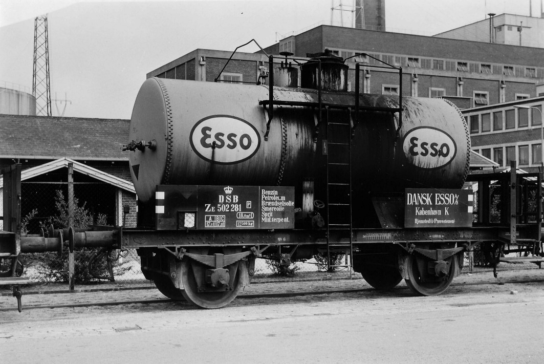

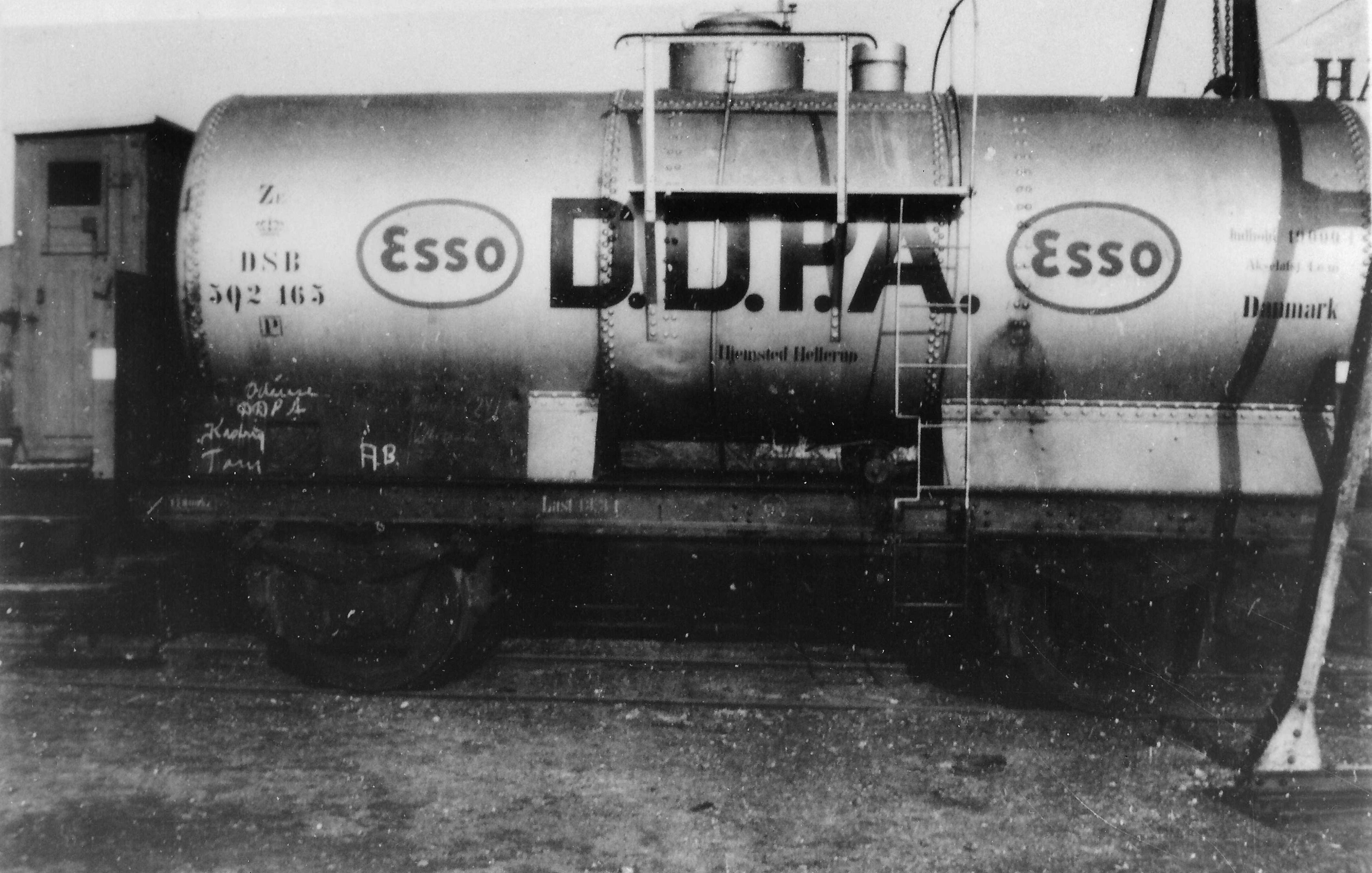

ZE 502 218. 1951. PEC.

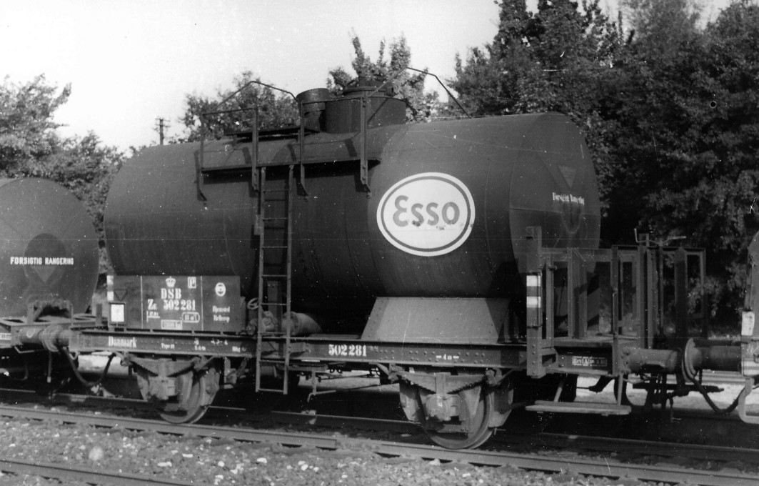

ZE 502 281. 1955. CL 1100.2.1. Sq.
ZE 502 281. 1969. FS (HGC). Od.

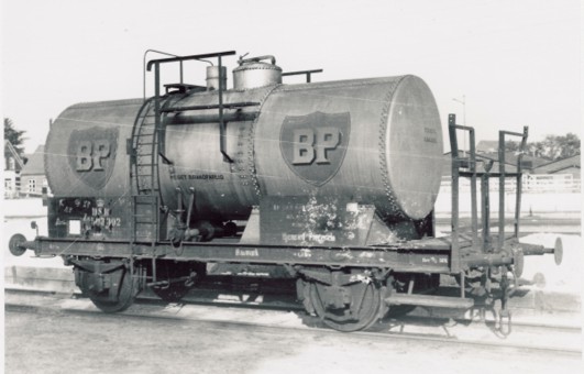

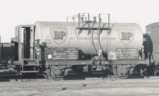

ZE 503 302. 1954. CL 1056.3.4
ZE 503 347. 1952. CL 4272

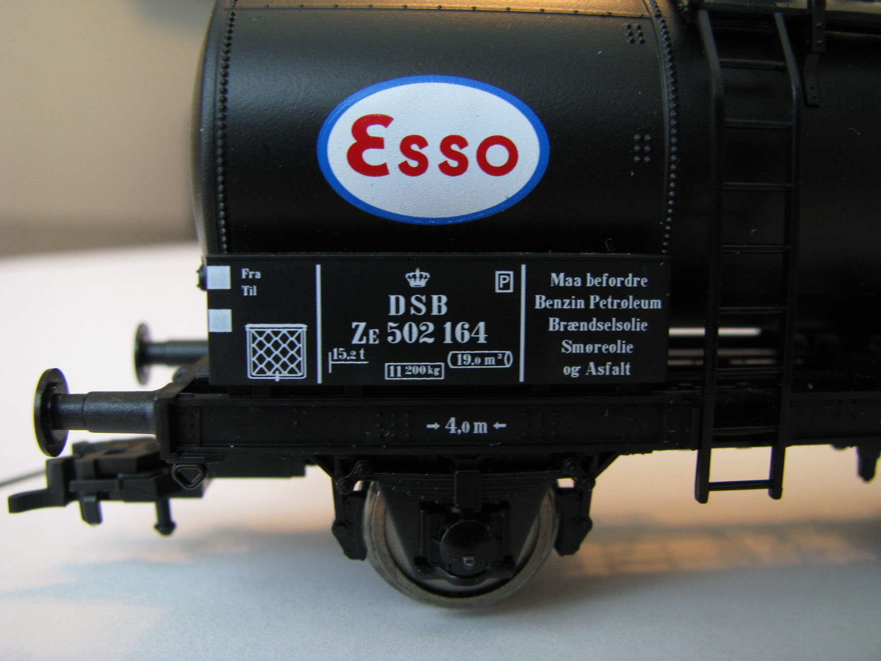

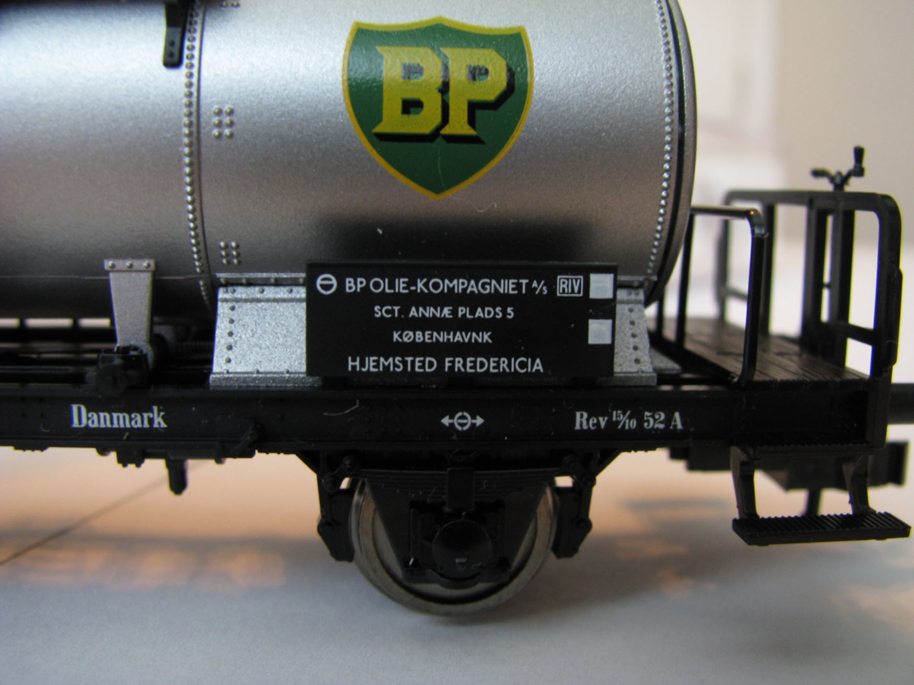

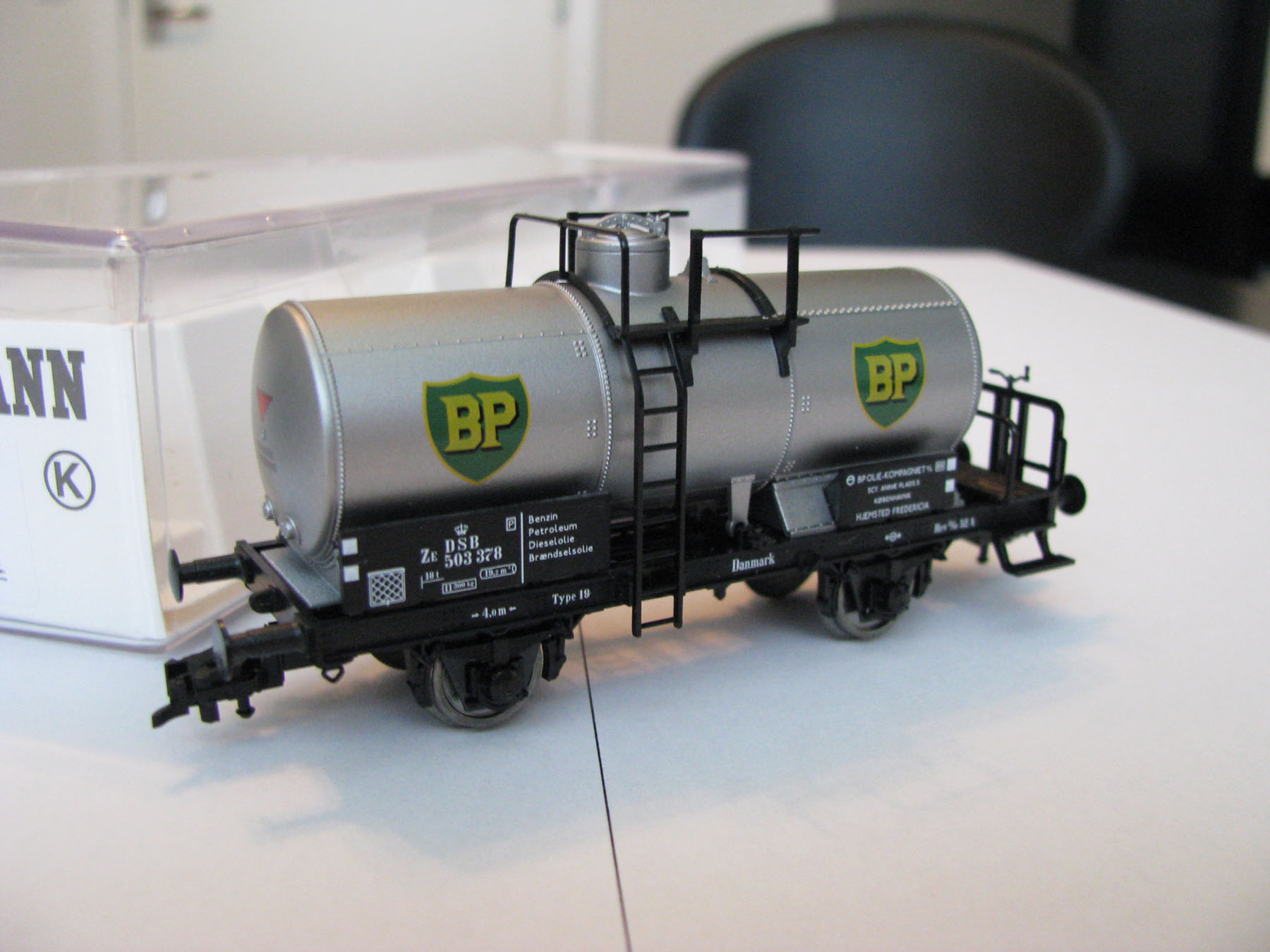

Efter at have haft muligheden for at se nærmere på vognene kan jeg bekræfte min mistanke, idet Fleischmann sættet IKKE indeholder de i kataloget afbilledede "photoshoppede" vognnumre - men derimod nedenstående:
BP: ZE 503 378 http://www.jernbanen.dk/dsb_zvognsolo.php?Aar=1893&VognID=2131
De eneste umiddelbare småfejl jeg har observeret, er at teksten "Meget brandfarlig" på tanken mangler samt at der er to bremsemærker på navne- og litrapladerne, hvor der kun skal være en. Farver og øvrige påskrifter sidder "lige i øjet".
ESSO: ZE 502 164 http://www.jernbanen.dk/dsb_zvognsolo.php?Aar=1893&VognID=1773
Intet billede på Jernbanen.dk - men data passer med Fleischmann typen.
Jan

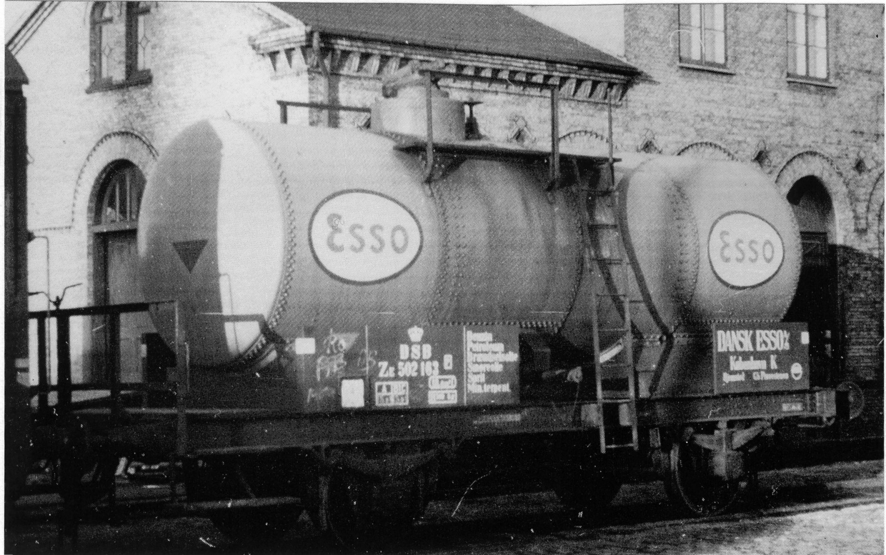

hej
her så et par foto såfremt de nævne vognumre holder sig
har desværre ikke foto af 164 - men af 163 og 165 så -
ikke så godt hvis den er lig 163 = 4 svøb på tanken
ganske godt hvis den er lig 165 = 3 svøb på tanken
de er alle fra samme fabrik og årtal så lad os håbe
378 er lige i øjet - det er Oresteinvogn men er ganske lig Wismarvogne - så KMtext - flere numre - her kunne det jo laves som et ark med påskrift og hjemstedstavler i blok - dvs - tavlen males sort og vupti - på med tavlen i en blok og vupti igen - nyt vognnummer - husk også "meget brandfarlig"
henning / h087

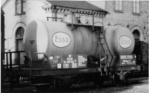

ZE 502 165. 1947. A 922.

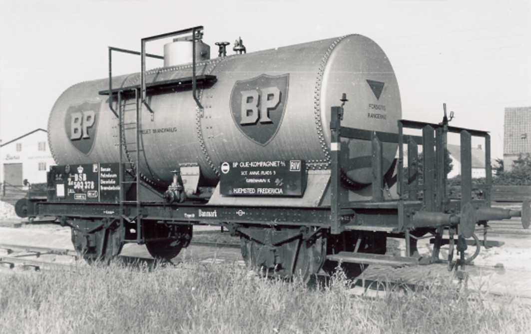

ZE 503 378. 1954. CL 1057.1.3

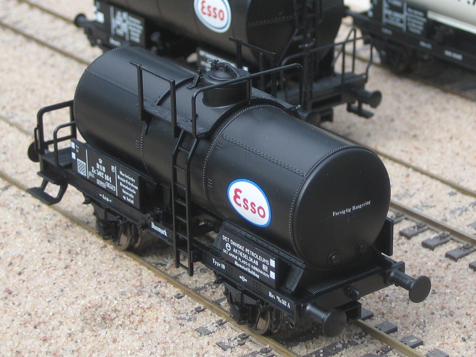

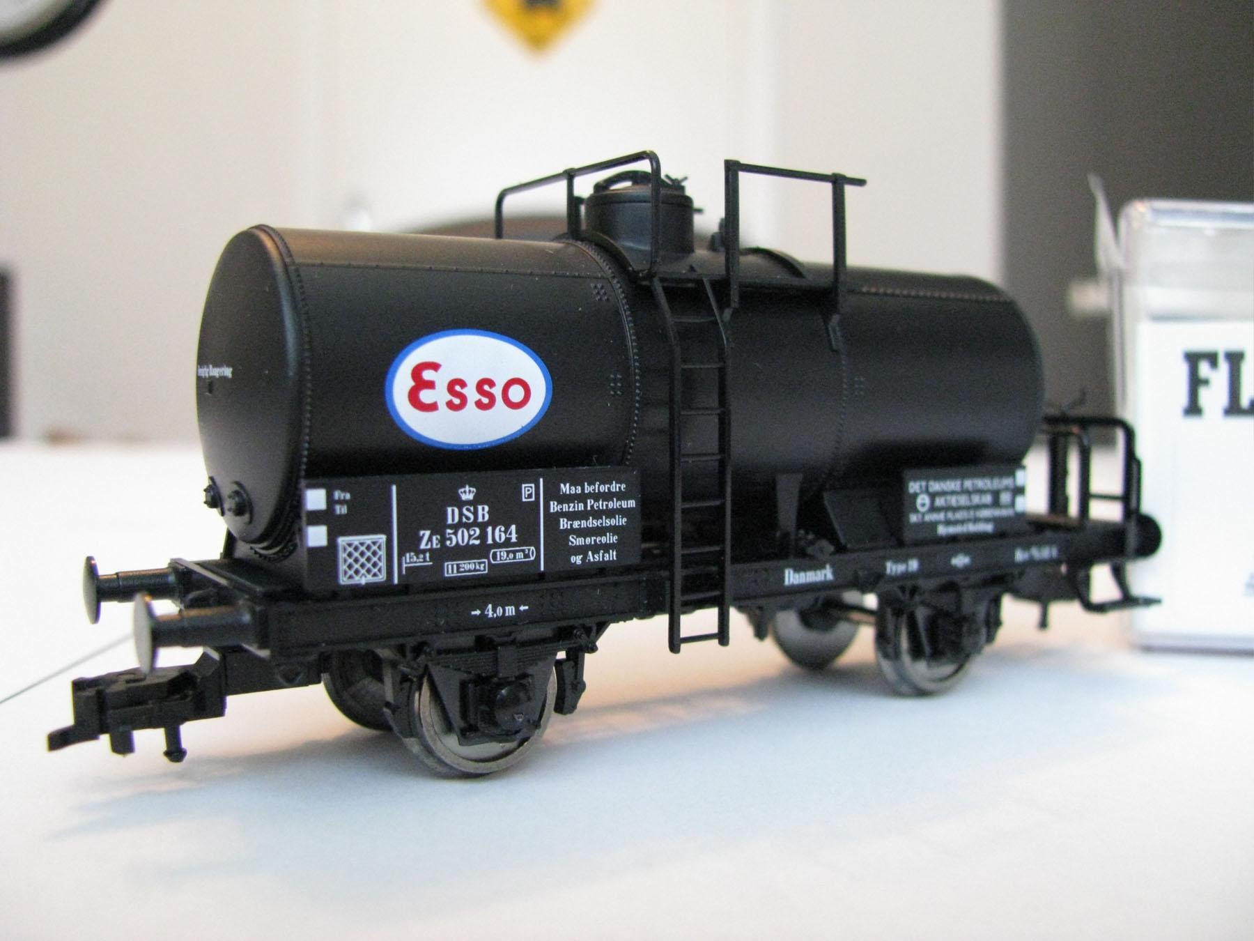

I dag fik jeg besøg af Postdanmark, der kunne levere mig et eksemplar af netop omtalte sæt vogne, og jeg må sige, at jeg synes de er rigtig flotte. Smile Man kan selvfølgelig altid begynde at gå i detaljer med hvorvidt alting er helt korrekt eller ej... det går jeg nu ikke så meget op i, så længe helhedsintrykket er godt (Men det må jo være op til den enkelte at bedømme efter egen smag). Kan man imidlertid leve med de fejl der evt. måtte være, ja så kan sættet varmt anbefales... døm selv...
IMG_4057
IMG_4059
IMG_4055
IMG_4052
mvh Jonas
H0 2-skinne, "Altid at være en lille smule barn - det er at være rigtig voksen" - Jevgenij Jevtusjenko
buffe16
Indlæg: 27
Vognene er flotte - kun ærgeligt at ESSO logo sidder forkert på den ene vognside af ZE503 164. Nu vi er ved detaljerne...

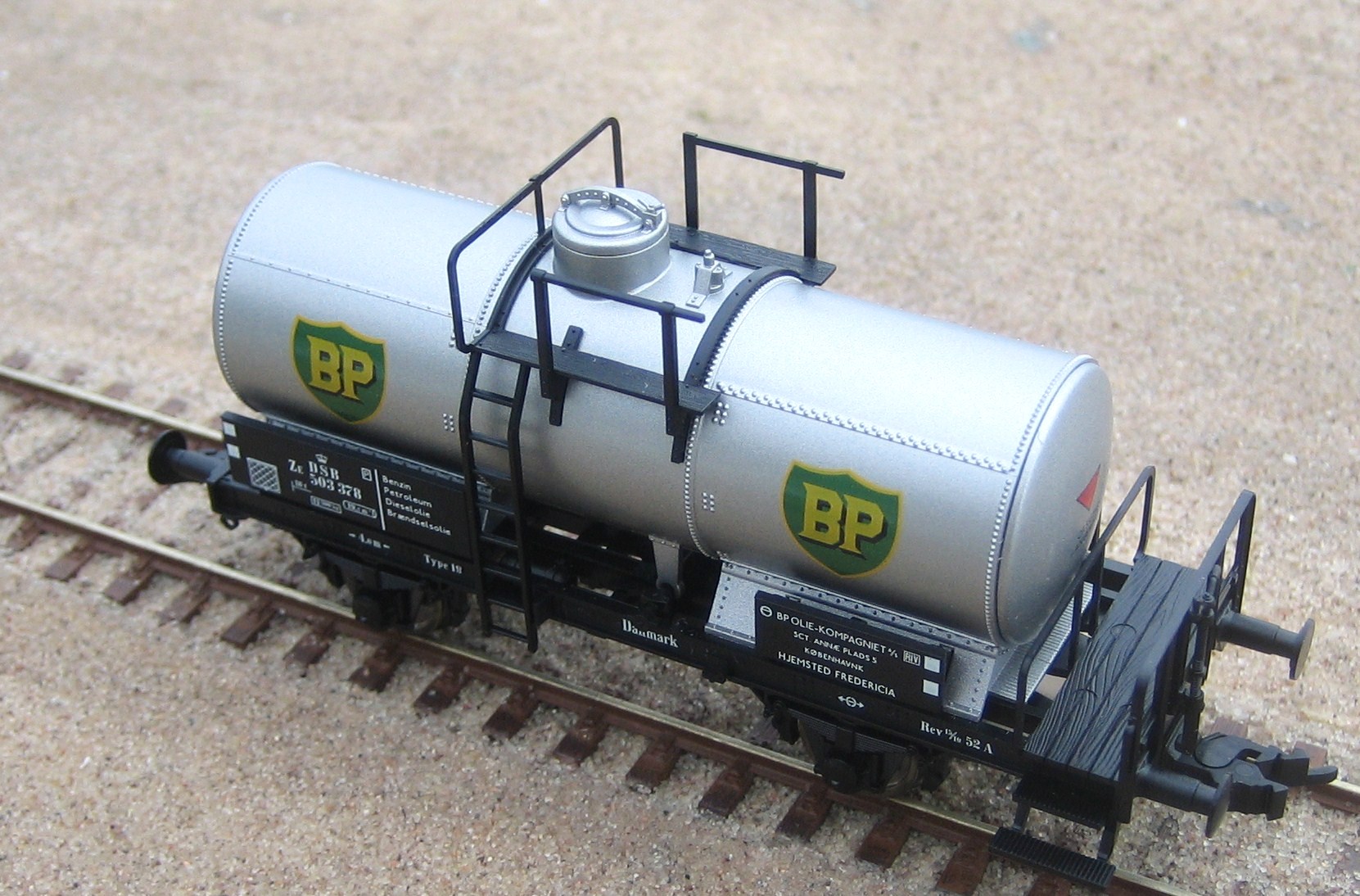

Jeg har lavet et lille skriv om BP-vognen på min blog (klik på www-knappen)
M.v.h.
Sundborg
img_1978
bl
Indlæg: 1.820
"M.J. Sundborg" skrev:
Jeg har lavet et lille skriv om BP-vognen på min blog (klik på www-knappen)M.v.h.Sundborg
... der som sædvanligt er særdeles nyttig læsning.
