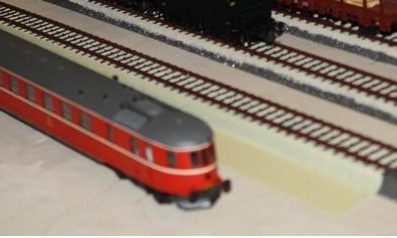

Jeg har uden problemer brugt malertape til C-skinner - en stribe 1cm op på hver side af sporet (kan anes på nærmeste spor på billedet).
I mit tilfælde var det for midlertidig fastgørelse, men noget af det har da siddet i 1 år uden problemer.
Billigt, pænt, nemt, hurtigt, kan fjernes, holder tilsyneladende . . .
